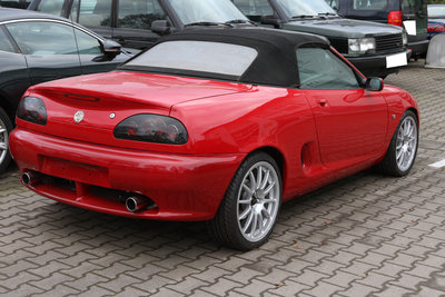

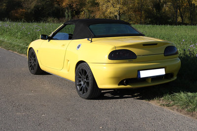

Wobei ich noch einwenden möchte - okay, alles Geschmacksache ;) - dass die TF-Heckklappe am F einen sehr harmonischen Eindruck macht.
Davon ab soll sie auch technische Vorteile haben, nämlich verbesserte Motorraumentlüftung und eine dezente Heckabrisskante für die Aerodynamik.
Kurzum, ich habe die TF-Klappe auf meinen beiden Fs drauf ;)
Do 15. Dez 2016, 18:37
Beiträge: 1428
Beitrag Re: funzelige Scheinwerfer
Kleiner Nachtrag.....
IMG_1743a.jpg [ 224.93 KiB | 18819-mal betrachtet ]
IMG_2855a.jpg [ 207.73 KiB | 18819-mal betrachtet ]
Do 15. Dez 2016, 18:51
Beide sehr schick! :up:
Ich hab auch ne TF-Klappe drauf. Genau so clean wie an Deinem Trophy.
Mehr TF am F muss aber echt nicht.... ;)
