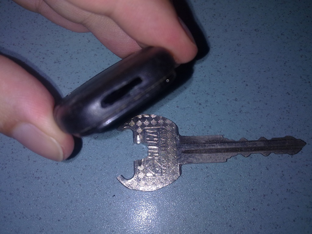

Kurze Frage zum Thema MGF Funktschlüssel. Da ich zur Zeit einen Handsender über habe, würde ich gern diese Anleitung nachbauen. Um den Schlüsselbart halbwegs fest in die Funkabdeckung zu bekommen brauche ich einen Schlüsselrohling ohne Klappmechanismus mit mehr Metall zum Festkleben. In der Beschreibung steht etwas von einem nacktem Schlüsselrohling ohne Kunstoffgriff. Wo bekomme ich so etwas her? Ich habe nur sowas gefunden. Hat jemand eine Teilenummer oder Bezugsquelle für einen nackten Schlüsselrohling? Der Schlüsselmacher in meiner direkten Umgebung hat leider nichts. Mfg TCC

Ach XPower.  Welche anderen Probleme meinst du denn? Der Unfallschaden wird am 31.08 in einer Werkstatt behoben. Darum brauche ich mich die Woche nicht kümmern. Lediglich übernächste Woche auseinanderbauen. Das Kühlflüssigkeitsproblem muss ich beobachten, dazu müsste ich das Auto erst fahren... frühestens Ende September. Die Inspektion mache ich nächste Woche wenn die Teile angekommen sind. Und der ganze Nachrüstungskram wegen "Mk2 Stuff" kommt irgendwann später, da will ich mich erstmal nur informieren. Weil wenn ich das Wissen jetzt habe kann ich mich um die Teile kümmern den Winter über. Aber Back to Topic. Der fünfte Schlüsseldienst hatte einen passenden Schlüsselrohling den ich für 8 € inkl. Schliff mitnehmen konnte. Muss jetzt sehen ob ich das mit meinem Drehmel und Billigwerkzeug hingeschustert bekomme. Mfg TCC

So, erste Erfolge. Ich hatte den billig Drehmel vor 3 Jahren gekauft und eigentlich nie benutzt. Heute effektiv zum ersten Mal.
Ich komme gut vorran. Überigens für alle die das nachbauen wollen:
Fragt euren Schlüsseldienst nach ein Schlüsselrohling "NE38P" Wobei P für Plastik steht (siehe oben Ebay link) und damit nicht der richtige ist. Aber der Schlüsseldienst kann mit dieser Hilfestellung schneller nachsehen ob er eine Pure Variante da hat / bestellen kann.
Mfg
TCC

Nur noch ein kleiner Hinweis an alle die das nachbauen wollen. Ich musste die gesamte Prozedur leider wiederholen weil der Schlüssel nicht ins Zündschloss gepasst hat. Fahrertür und Heckklappe ohne Probleme aber beim Zündschloss muss der Schlüssel komplett in das Zündschloss geschoben werden und mit dem Kunststoff des Schlüssels auf dem Metall aufsitzen. Ich musste den Schlüssel aus dem Gehäuse raus holen und vorn abschleifen um eine größere Bartlänge zu erreichen. Also wenn ihr das nachbauen wollte achtet darauf der der Schlüsselbart solange ist wie euer Originalschlüssel. Dann bleiben euch böse Überraschungen erspart. Beim ausbrechen der ersten Version zeigte sich das der 2K Kleber eine recht gute Haftvermittlung zwischen Kunststoff und Metallschlüssel herstellen konnte. Die jetzt finale Version ist gerade verklebt. Ich werde mich nach einem Karbon Cover umsehen für den Schlüssel damit auch das Finish stimmt. Dateianhang:
16092015143.jpg [ 286.6 KiB | 18898-mal betrachtet ]
Mfg TCC
