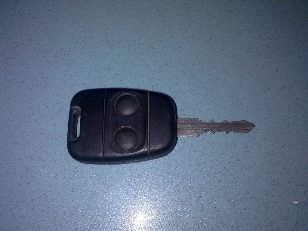

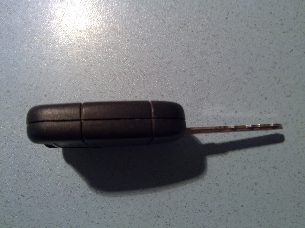

Fertig.
Jetzt noch starken 2k Kleber und irgendwas zum Isolieren besorgen.

Beiträge: 1195
Beitrag Re: Funkschlüssel defekt, Hilfe!
Nur noch ein kleiner Hinweis an alle die das nachbauen wollen. Ich musste die gesamte Prozedur leider wiederholen weil der Schlüssel nicht ins Zündschloss gepasst hat. Fahrertür und Heckklappe ohne Probleme aber beim Zündschloss muss der Schlüssel komplett in das Zündschloss geschoben werden und mit dem Kunststoff des Schlüssels auf dem Metall aufsitzen.
Ich musste den Schlüssel aus dem Gehäuse raus holen und vorn abschleifen um eine größere Bartlänge zu erreichen. Also wenn ihr das nachbauen wollte achtet darauf der der Schlüsselbart solange ist wie euer Originalschlüssel. Dann bleiben euch böse Überraschungen erspart.
Beim ausbrechen der ersten Version zeigte sich das der 2K Kleber eine recht gute Haftvermittlung zwischen Kunststoff und Metallschlüssel herstellen konnte.
Die jetzt finale Version ist gerade verklebt. Ich werde mich nach einem Karbon Cover umsehen für den Schlüssel damit auch das Finish stimmt.

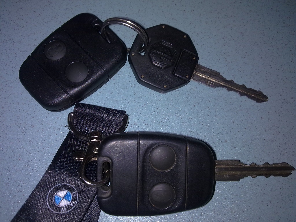

Beiträge: 1195
Da machst dir so ne Arbeit und nimmst nichtmal ein neues Gehäuse?
Der obere normale Schlüssel (Bild) ist mit neuem Sendergehäuse. Für den unteren werde ich wie gesagt ein Cover kaufen und brauche daher keine Neuteile. Der neue Schlüssel ist noch nicht mal an meinen MGF angelernt. Muss ich erst bei MikeDD anfragen.
