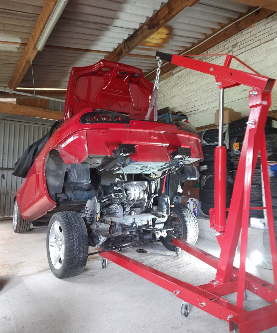

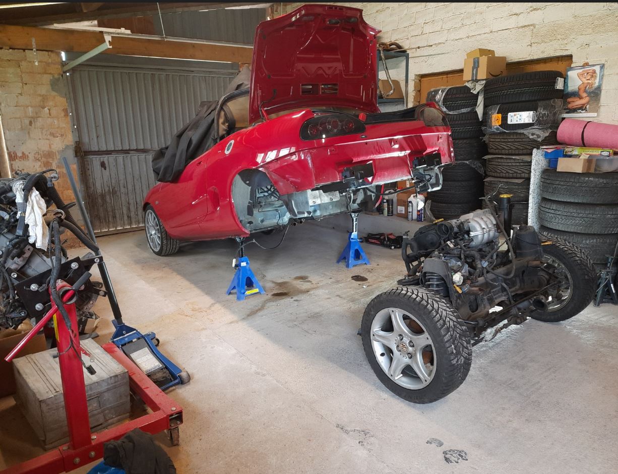

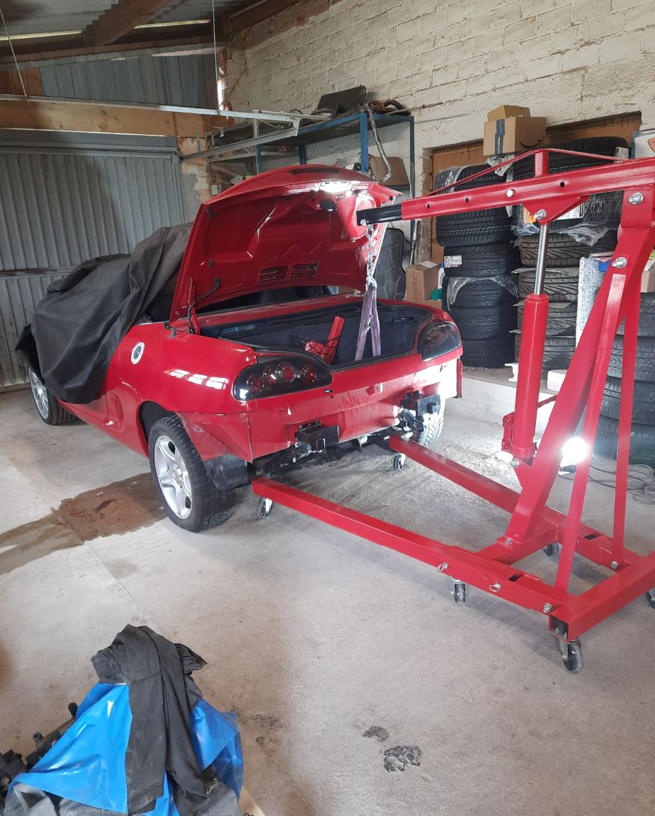

So siehts dann aus, wenn der Hilfsrahmen nach hinten heraus gerollt wird:
Zwei stabile Dreibeine mit ausreichender Höhe braucht man, dann kann der Kran weg und der Hilfsrahmen samt Motor/Getriebe wird nach hinten raus gerollt.
Einfach ein herrlicher Anblick, wie schön man nun an alles dran kommt, wofür man sonst elendig fluchen würde und sich die Finger verschrammen und verbiegen müsste :lol:
Man müsste mal so eine Art Quick-Fit für den hinteren Hilfsrahmen samt allen Verbindungsleitungen erfinden.... 8-)

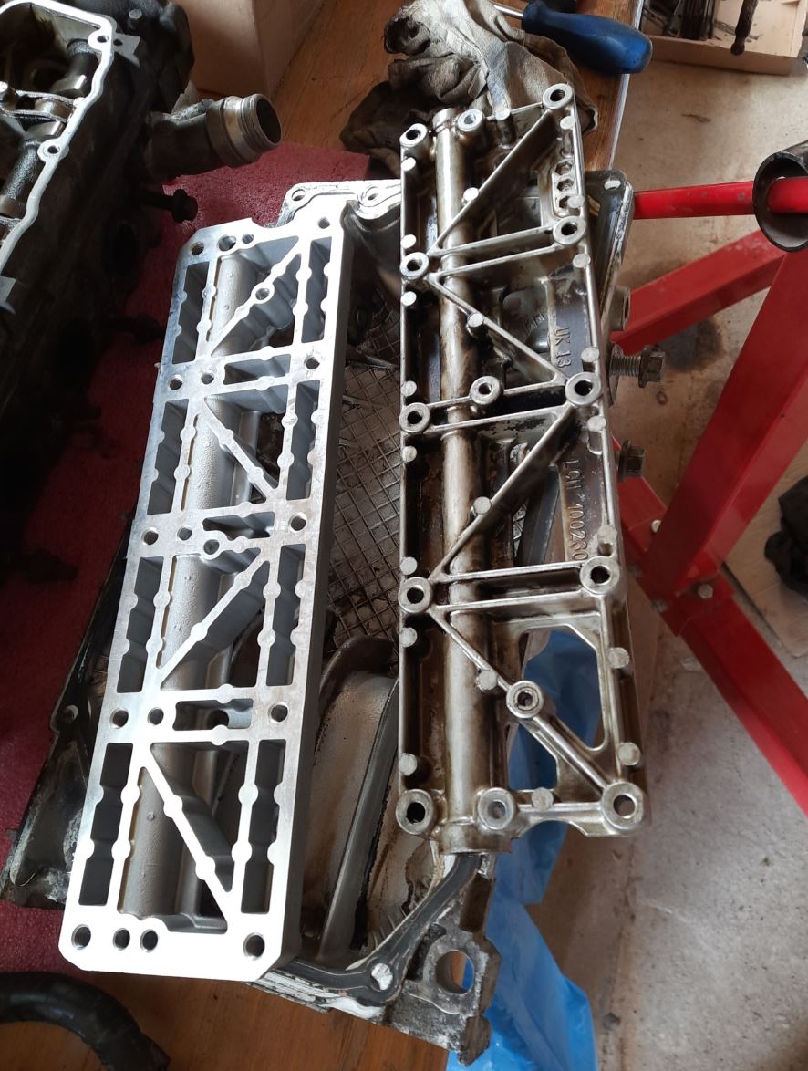

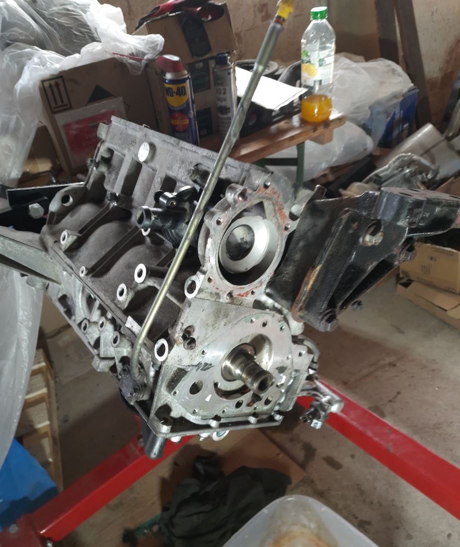

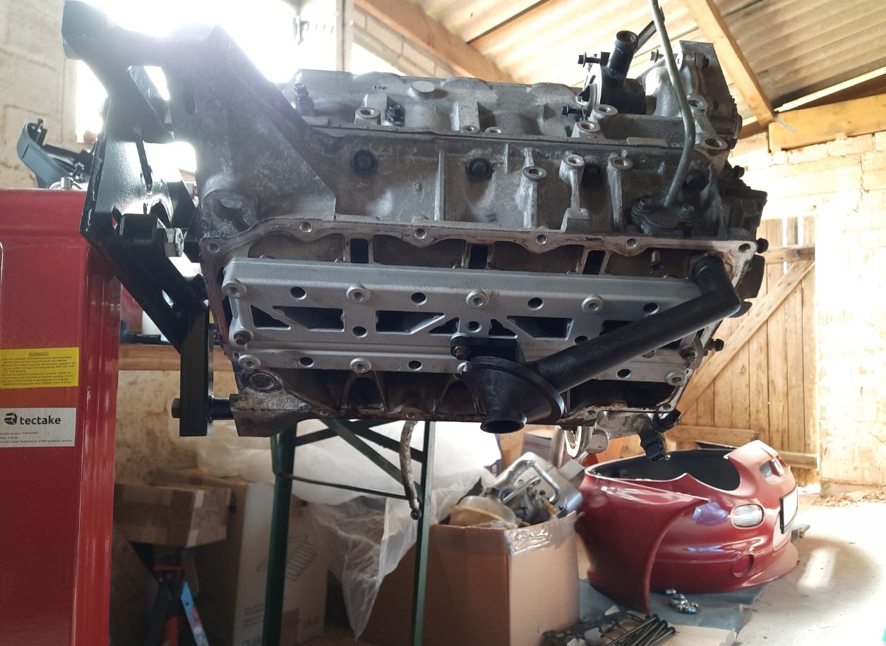

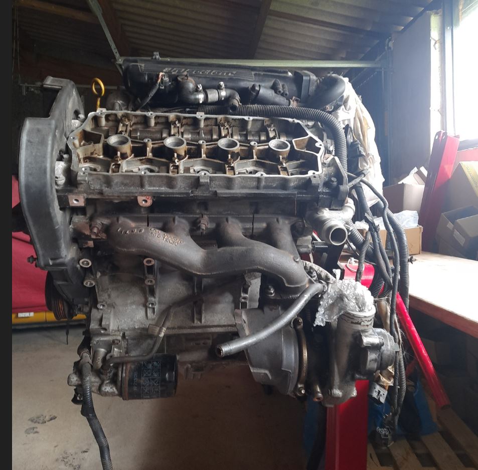

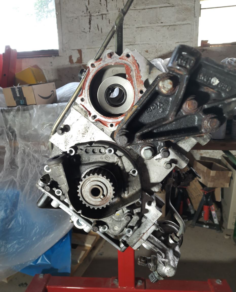

Als nächstes gings dann erst mal an den 1,8T Motor, der ja ca. 100.000 km gelaufen ist und somit wäre es keine schlechte Idee, alle möglichen Verschleissteile zu tauschen, so lange man noch so gut dran kommt.
Was ich vorhabe zu erneuern:
ZKD: ich werde eine SLS Polymerdichtung verwenden in Verbindung mit den verstärkten Zylkopfschrauben und der verstärkten Ölschiene, denn der Ladedruck wird bei ca. 0,7 bar (11 PSI) sein, was eine ungefähre Leistung von 190-200 PS entspricht.
Neue Ölpumpe, neue WaPu, Zahnriemen, Spanner etc.
Neue Hin- und Rückleitungen der Ölversorgung des Turbo. Bei der Rückleitung bin ich mir nicht mehr sicher, ob ich die wirklich wechseln soll, denn die Schrauben am Motorblock sind ziemlich verrrostet und bevor ich sie rund drehe beim Abschraubversuch....

Dateikommentar: Unterschied normale Ölschiene und verstärkte
6.JPG [ 176.62 KiB | 138238-mal betrachtet ]
Dateikommentar: verstärkte Ölschiene
7.JPG [ 162.35 KiB | 138238-mal betrachtet ]

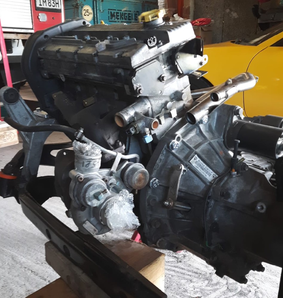

So, nach langer Atempause mal ein kleines Update, nicht dass es noch heisst, "wieder einer, dem die Puste ausging..." :lol:
Das Problem mit dem Satur- Ausrückhebel für die Kupplung wurde dahingehend behoben, dass ich mir einen neuen von Mike bestellte, von dem er mir vorher versicherte, dass er getestet wäre und absolut maßhaltig. Wobei ich nicht ganz verstehe, warum das beim ersten nicht so war, aber kann schon sein, dass ich einen erwischte, der 1/100mm zu stramm saß. Jedenfalls passte der neue dann auf Anhieb und vollkommen problemlos, genauer gesagt, die "Metallklaue", die das Ausrücklager betätigt ließ sich butterweich über den Stahlhebel schieben.
Somit stand dem Einbau des Getriebes mit Quaife-LSD an den Motorblock des Rover-1,8T nichts mehr im Weg.

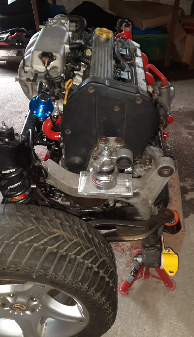

Schon einige Zeit für diesen Zweck angeschafft hatte ich mir Motor- und Getriebelager von Vibratechnics, die ich dann auch einsetzte, um Motor/Getriebe auf den Subframe zu montieren.
Dabei wählte ich die Variante, dass das ganze auf den "Auslegern", die wiederum auf dem Subframe sitzen, 2cm nach hinten verschoben wurde, so dass vorne mehr Platz für das Turbo-Kompressorgehäuse zur vorderen Schottwand, hinter der der Tank liegt, entsteht.
Auf der Getriebeseite ist eine Bohrung im "gearbox support arm", welcher hohl ist und in welchem ein Metallrohr geschweißt ist zur Verstärkung (würde sich ja auch ansonsten zusammendrücken lassen beim Festziehen der Getriebehalterungsschraube). Also war es nicht einfach getan, nur ein gleich großes Loch 2cm weiter hinten zu bohren, sondern ein etwas größeres Loch mit einem Metallrohr, das eine Innenbohrung hat, die der Schraube entspricht, mit der das Getriebe befestigt wird.
Auf der Motorseite (also von hinten gesehen rechts) war es etwas einfacher, da ließ ich mir von einer Fachwerkstatt eine Platte fräsen und passend bohren, so dass das Vibratechnics-Teil 2cm nach hinten versetzt ist.

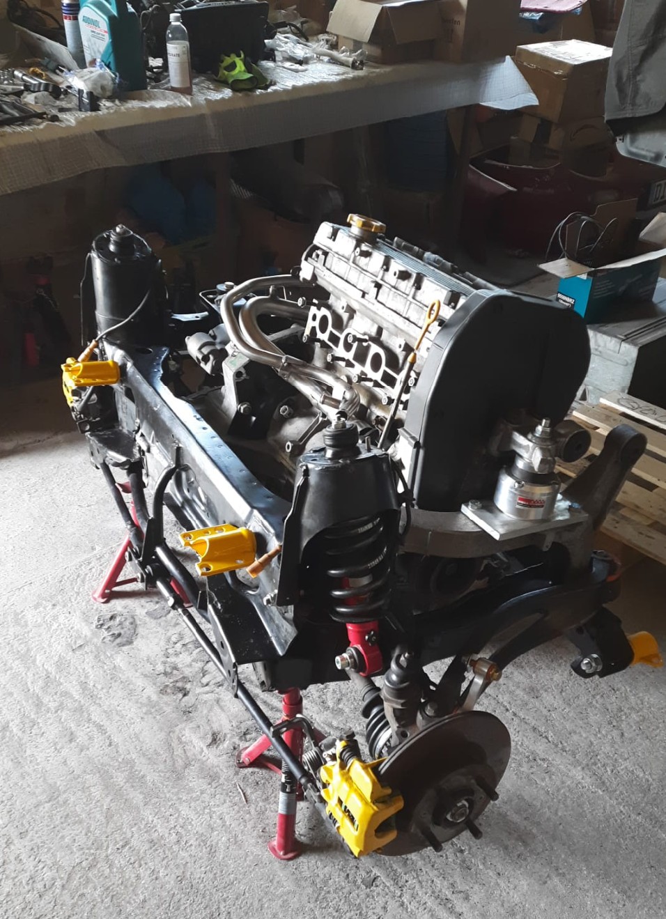

Weitere Maßnahme: natürlich passt jetzt auch die hintere, untere Motoraufhängung nicht mehr, da sie zu lang ist (2cm, um genau zu sein :lol: ), also bohrte ich in diese ebenfalls ein neues Loch, so dass es passte.
Wie man auf dem Bild sieht, kamen dann noch neue Subframe-Lager von MGFnBitz in gelb dazu und die Bremssättel lackierte ich auch gleich passend, sowie Edelstahl-Kühlwasserrohr am Motor und neue Spax-Dämpfer ins Federbein (die alten wurden letztes mal schon vom TÜV bemängelt, da einer undicht war).

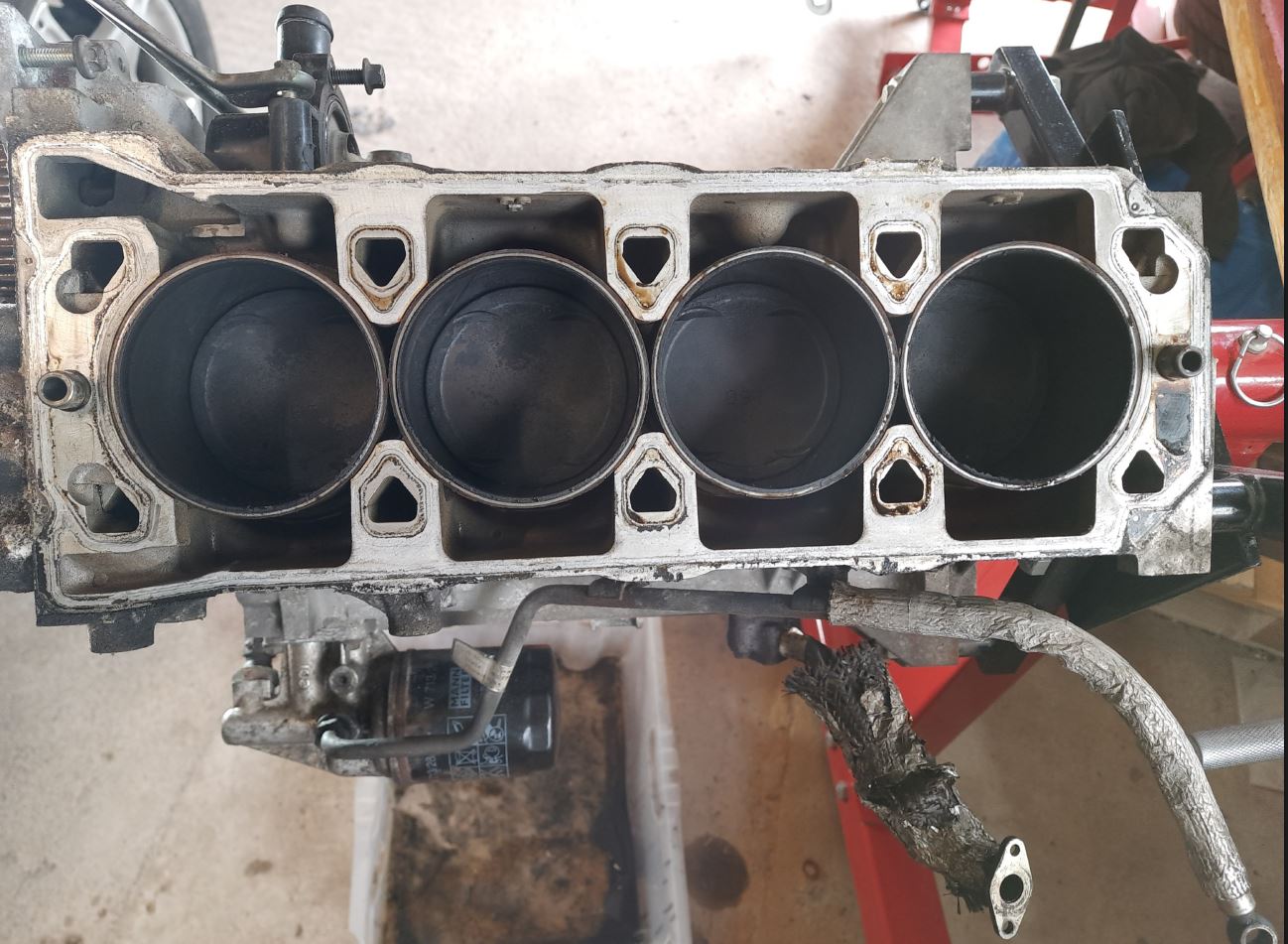

Bevor ichs vergesse: die Zylinderbuchsen waren alle locker, als ich die neue Kopfdichtung einbaute und ich musste sie mit Hylomar alle erst mal einkleben.

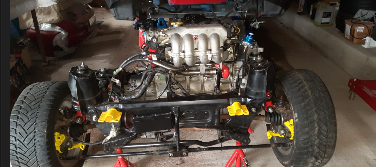

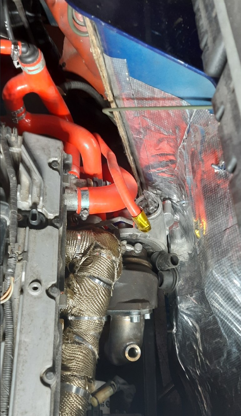

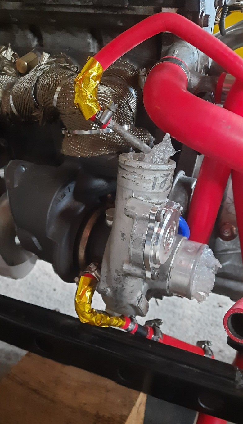

Nächster Punkt: Kühlung des Turbo, ist ja ein GT2552LS vom R75 mit wassergekühltem Turbogehäuse. Habe lang rumüberlegt, wie ich die Anschlüsse mache, zumal der Platz elendig eng ist an der Stelle, wenn der ganze Kram erst mal wieder im Motorraum drin steckt. Aber ich habe es nun so vor, dass von den Kühlschläuchen, die zum Frontkühler und zurück gehen, der Turbo mitgekühlt wird. Dafür brauchte ich entsprechende T- bzw. Y- Rohrstücke in passenden Durchmessern jeweils. Auf dem Bild sieht man ein bisschen das ganze Gewurschtel :lol: Ich hoffe, es bleibt dicht und für Hitzeschutz muss natürlich noch mit Hitzeschutzmatten/folien gesorgt werden.

An was man auch noch denken muss, wenn man die Einbau-Variante wählt, dass der Motor 2cm zurückversetzt wird ist, dass dann die Schalthebel (Bell crank assembly) des F zu weit nach hinten herausstehen und gegen den Subframe stoßen, also braucht man die vom TF, die sind anders, weil auch das untere TF-Schaltseil etwas kürzer ist als das vom F.
Bei mir sind allerdings noch die originalen Schaltseile vom F drin. Mal sehen, ob ich das geregelt bekomme mit der Schaltung....
Da der Anschluss des original Wastegates am Turbo-Kompressorgehäuse zu weit herausragt und gegen die Seite der Einbuchtung der Schottwand stoßen würde, musste noch ein "Blinddeckel" beschafft werden. Kein Problem, die Regelung des Ladedrucks wird ja eh über ein externes Boostcontrol-Ventil erledigt werden (habe eins von Turbosmart, einstellbar).
Nach einigen Anprobieren und ein bisschen Kugelhammer-Gebrauch - ich nehme an, ich habe die Stelle an der Schottwand max. 1cm tief hineingedengelt an der das Turbo-Kompressorgehäuse sitzt, passte schließlich dann auch die Karosserie über das Subframe-Motor-Gedöns drüber, ist ja so, dass der Subframe mit allem Drum und Dran unters Auto geschoben wird und dann die Karosserie mit nem Kran langsam und vorsichtig abgesenkt wird.
Ansonsten auch noch verbaut: neuer Wasserkühler vorn, neue Edelstahlkühlwasserrohre Unterboden, Silikonkühlwasserschläuche, Ölkühler von Mocal 13-reihig, vorn eingebaut, wo ursprünglich der Klimakühler war, dazu einen Adapter gebraucht zwischen Ölfiltergehäuse und -filter, dazu einen kürzeren Ölfilter vom Landrover Diesel, Stahlgewebe-ummantelte Ölkühlerschläuche, einen einstellbaren Benzindruckregler (brauch ich erst mal nicht, da ich erst mal nur Standard-Ladedruck fahren will mit originaler Leistung, aber für eventuell spätere Ladedruckerhöhung).
Einen Ladeluftkühler vom Audi RS2 hab ich auch schon da liegen und dann muss ich mir noch einige Gedanken über die Kühlwasserschläuche zu den Rohren zum Kühler und zur Heizung machen, denn da gehts verdammt eng zu an der Stelle. Zusätzlich dann noch die Luftschläuche vom und zum Turbo, LLK wohl oberhalb vom Getriebe usw.

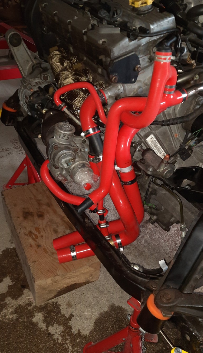

PRT habe ich vorne unterhalb des Scheibenwaschwasserbehälters zwischen die beiden Schläuche vom und zum Frontkühler eingebaut. War ein bisschen ein Akt, da ich lange meine Silikonschlauchstücke rumprobieren musste, bis ich welche zurechtgeschnippelt hatte, die einigermaßen passende Biegungen und Längen hatten, aber nun isses drin!
Ansonsten noch verschiedene Schläuche mit Biegungen und geraden Stücken von Turbozentrum in Berlin gekauft für Turbo Saugseite, Turbo Druckseite -> LLK, LLK -> Drosselklappe, dazu einen Abgang für eine Ladedruckanzeige, sowie einen 45° -"Cobrastyle"-Schlauch, weil des vom Turbo Kompressorausgang zum LLK extrem eng an der Bordwand entlang geht und der "Cobrastyle" Schlauch mit seiner speziellen Form soll den Querschnitt einigermaßen erhalten, so dass die Gasströmung nicht zu sehr verengt ist.
Einen LLK hab ich bei ebay vom Audi S3, der passt oberhalb des Getriebes dicht unterhalb der Motorabdeckplatte rein, darunter sitzt ein konischer Luftfilter von K&N.
Ein maßangefertigtes Hosenrohr hab ich mir von einem Tuner im Nachbarort anfertigen lassen, der hatte den MG mit Hänger geholt und dort in der Werkstatt das Teil zusammengeschweißt.
Erste Testfahrten ein paar Kilometer hab ich mal gemacht (mit nicht ganz gültigem TÜV-Stempel :lol: ), waren vielleicht 10 km, die ich mal vorsichtig "gecruised" bin.
Aber er läuft!
Wenn auch beim schalten mit Auspuffqualm hinten raus :o Ventilschaftdichtungen? Turbolager zu viel Spiel? Die Kolbenringe glaube ich eher nicht, weil er eher beim Gas wegnehmen kurz qualmt, nicht beim Gas geben.
Außerdem muss ich noch den Benzindruck prüfen und eventuell einstellen und den Ladedruck. Da ja der originale Ladedruckregler zum Wastegate blind geflanscht ist, dürfte das Wastegate außer Funktion sein? Jedenfalls hab ich mal kurz im 2. Gang ausprobiert und da schnellte die Ladedruckanzeige weit über die serienmäßigen 0,4 - 0,5 bar nach oben. So wollen wir das natürlich nicht ;)
Wenn schon, dann maximal 0,7 bar, aber keine fast 1 bar :lol:
Aber beim Tuner, der mir das Hosenrohr gefertigt hat, kann ich auch mal auf die Rolle und lasse ihn richtig einstellen. Einen mechanischen Turbosmart Boostcontroller hab ich ja, der muss nur eingebaut werden.
