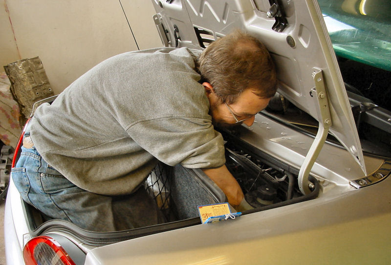

Beitrag Re: WTF äh HGF
... und im Kofferraum Platz nehmen, sowie Pflaster und Verbandszeug für die zerschundenen Arme bereithalten.
Ich hab das einmal gemacht beim 120PS und muß sagen: Spass ist was anderes 8-)
Dateikommentar: Das macht Auahhh
how_to_change_the_mgf_thermostat_DSC05144.JPG [ 103.04 KiB | 9479-mal betrachtet ]
Das letzte mal habe ich mir bei sowas etwas WD40 auf die arme gesprüht (was anderes tut es natürlich auch) - und siehe da, es geht tatsächlich einfacher... Tierarzt spielen :lol: :? :mrgreen:
