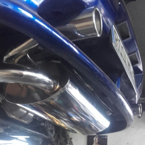

2018-07-28 22.13.53.jpg [ 156.8 KiB | 76239-mal betrachtet ]
So der Toyosports ist dran die Montage hat an sich auch bloß 5min gedauert, den alten zu demontieren hat ne Stunde gebraucht. Den Endtopf samt Kat hatte ich relativ schnell ab Dank Akkutiegersäge aber der alte Flansch des Kat vom Flexrohr das war ne Quälerei die Muttern waren so vergammelt und die Bolzen waren auch noch am katflansch verschweisst herlich.
Auf jeden Fall ist er jetzt dran Verarbeitung ist gut, fast sehr gut saubere Schweissnähte alles grade also die Endrohre zueinander und die Laschen zum einhängen haben auch sehr gut gepasst, er hängt schön mittig die Rohre haben auch die gleichen Abstände zur Schürtze alles top.
Der Klang ist etwas lauter als Original aber nicht zu aufdringlich.
Mal sehen was der Prüfer sagt und was die Haltbarkeit sagt, bis jetzt kann ich den Toyosports empfehlen.
Verbaut hab ich den Toyosports für den Mk2 und nen Kat von Bändel für den Mk2 an einem Mk1 die Öffnung für die Lambdasonde hab ich mit nem Edelstahlblindstopfen verschlossen hat glaub ich 7€gekostet der Stopfen.
Soundfile kommt dann morgen.
Sa 28. Jul 2018, 22:35

So ne Edelstahltröte erfreut doch immer wieder das Herz! :up:

Das Spannband für die Fixierung des KAT am Auspuff fehlt da aber...

Sepp - das Ding passt bei den Edelstahltöpfen eh nicht richtig daher ist es sowiese nur Deko :(
Ich hab es 11 Jahrelang an meinem F nicht drangehabt und die Kiste Fährt heute noch :mrgreen:

Also bei meinem Daytona passt das.
Aber richtig: Bei meinem original Auspuff war das weggerostet... :lol:
