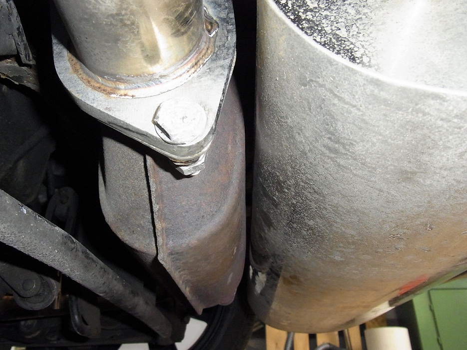

Beitrag Re: Sportaupuff - Toyosports
weiter gehts ...
wie rum is denn der kat verbaut?
zeigt das schutzblech vom kat richtung endtopf?
und ist das bei euch da auch so eng?
habe bei mir das Schutzblech Richtung "nach vorne", war mir so aufjedenfall sinnvoller, der Endtopf kann ja Hitze ab ;).
Der geringe Platz ist normal so.

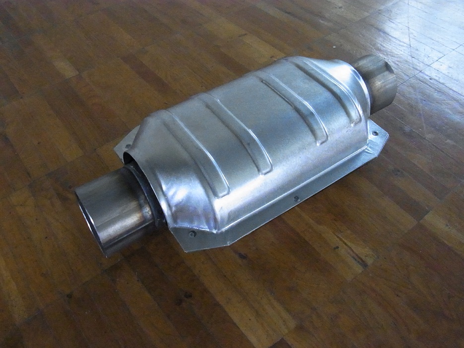

taugt der sportkat was ?
https://www.powersprint.eu/Katalysatore ... 57-mm.html
loaded hat geschrieben:
brauchst halt noch die flansche und ein bissl rohr
und er is leider nich aus v2a ...
