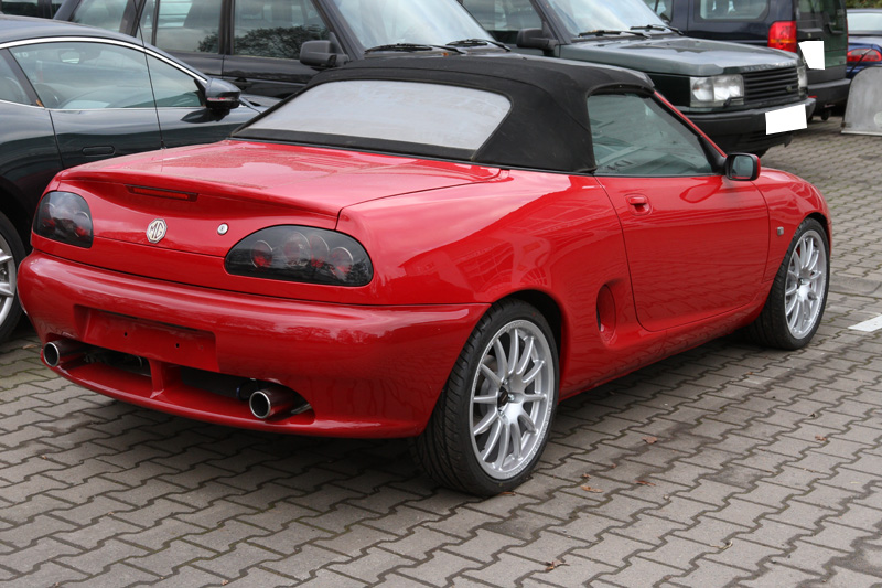

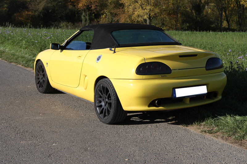

Wobei ich noch einwenden möchte - okay, alles Geschmacksache ;) - dass die TF-Heckklappe am F einen sehr harmonischen Eindruck macht.
Davon ab soll sie auch technische Vorteile haben, nämlich verbesserte Motorraumentlüftung und eine dezente Heckabrisskante für die Aerodynamik.
Kurzum, ich habe die TF-Klappe auf meinen beiden Fs drauf ;)
Do 15. Dez 2016, 18:37

Do 15. Dez 2016, 18:51
Beitrag Re: funzelige Scheinwerfer
Beide sehr schick! :up:
Ich hab auch ne TF-Klappe drauf. Genau so clean wie an Deinem Trophy.
Mehr TF am F muss aber echt nicht.... ;)
