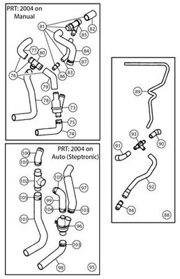

Würde mir ja das ganze Set kaufen, finde aber nirgens das zweite schlauch Set (Set 81 siehe Bild ) ?
Komisch :? oder gibt's da eine andere Lösung ?

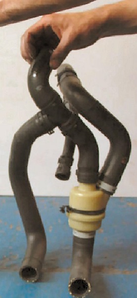

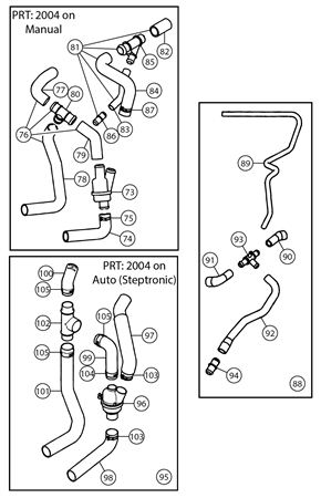

Außerdem, hab jetzt schon so viele verschiedene Arten von Montagefotos gesehen das mich das verwirrt !
Also, wenn ich von vorn (Kühler) Richtung Motor blicke kommt das PRT auf das rechte Rohr oder ?
Dateikommentar: so ist es richtig ?
pcH0029601_Top_Hose_assembly__PCH002970_Bottom_Hose_assemb1.jpg [ 47.38 KiB | 5998-mal betrachtet ]
Dateikommentar: Genau verkehrt oder ??
PRT-1.jpg [ 84.68 KiB | 5998-mal betrachtet ]

Genau, letztes Bild zeigt falschen Verbau, zumindest sieht es komisch aus.
Schlauchgruppe gibt es als Silikon-Set.
