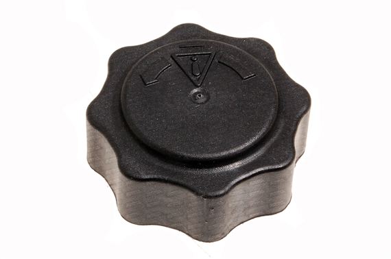

Ich hab den da:
PCD100160.jpg [ 19.9 KiB | 15705-mal betrachtet ]
Mo 21. Mär 2016, 23:40
Beitrag Re: Deckel Ausgleichsbehälter
Aber: Nach genauerem Studium der Tatsachen: Meine alter sieht genau so aus, aber der neue von mir ist um 5 mm höher.

Land Rover Teilenummer für den Deckel ist PCD100160
Ich hab ihn an meinem F montiert und an meinem RF war er auch montiert
