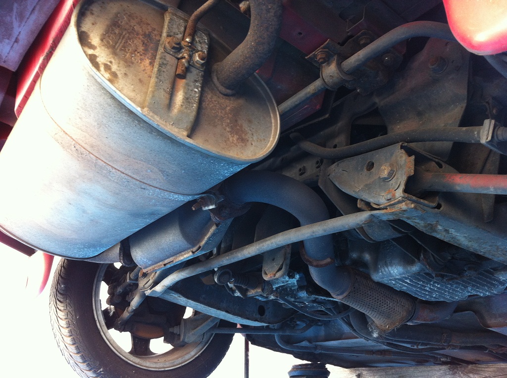

Beitrag Re: Auf ein Neues "Neuaufbau" eines MG F

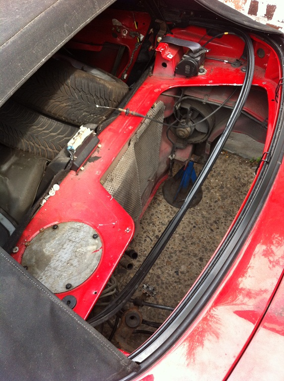

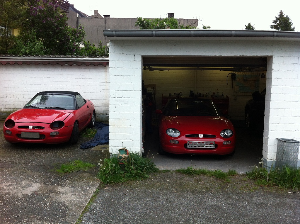

Hier die Bilder:
IMG_0782.JPG [ 344.48 KiB | 16619-mal betrachtet ]
IMG_0794.JPG [ 222.84 KiB | 16619-mal betrachtet ]
IMG_0800.JPG [ 294.31 KiB | 16619-mal betrachtet ]
Morgen kommen erst mal die Hinteren Felgen runter und die Stoßstange.
Dann heißt es erst mal warten :)

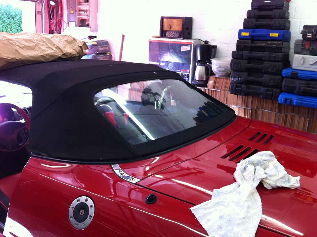

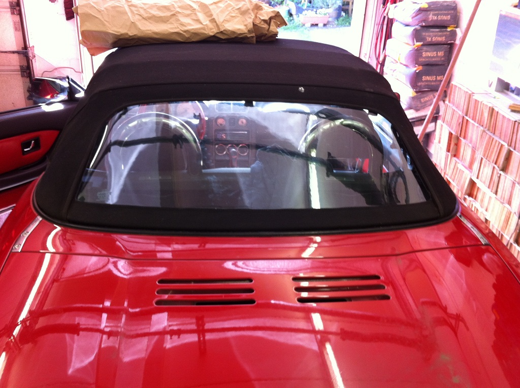

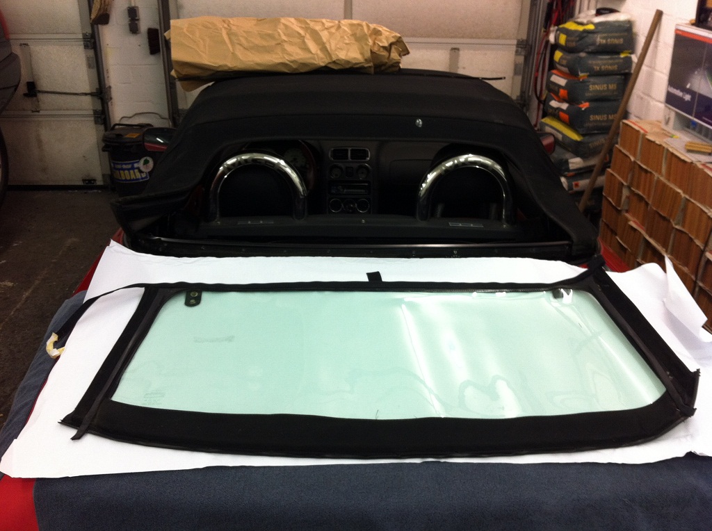

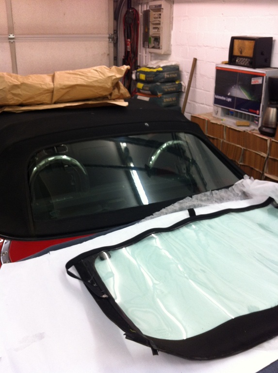

Hey Leute Heuteee
habe ich mich mit der Heckscheibe beschäftigt da meine Vergilbt und Rissch war.
Habe Zwei Scheiben machen lassen bei einen Sattler.
Der Ausbau der Scheiben war ganz einfach und Innerhalb von 30 Minuten erledigt.
Heute bekam ich den Anruf das die Scheiben Fertig wären also war ich sie abholen.
Der Einbau war etwas Fummelei, musste alle Löcher auf 4.2 mm aufbohren da ich keine passende
Nieten da hatte.Nach dem die Erste Niete drin war ging es recht Schnell :)
Falls jemand Interesse hat an einen Gebrauchten Verdeck mit neuer Heckscheibe
Schreibt mir eine Pn.
Hier das Ergebnis :)
IMG_0818.JPG [ 233.54 KiB | 16573-mal betrachtet ]
IMG_0819.JPG [ 275.4 KiB | 16573-mal betrachtet ]
IMG_0820.JPG [ 271.02 KiB | 16573-mal betrachtet ]

Boah - war das ein Sattler oder ein Aquarienbauer??? :D
So eine riesige Scheibe habe ich ja noch nie gesehen.

Ist genau so groß wie die Originale.
Weiß nicht was du hast =D

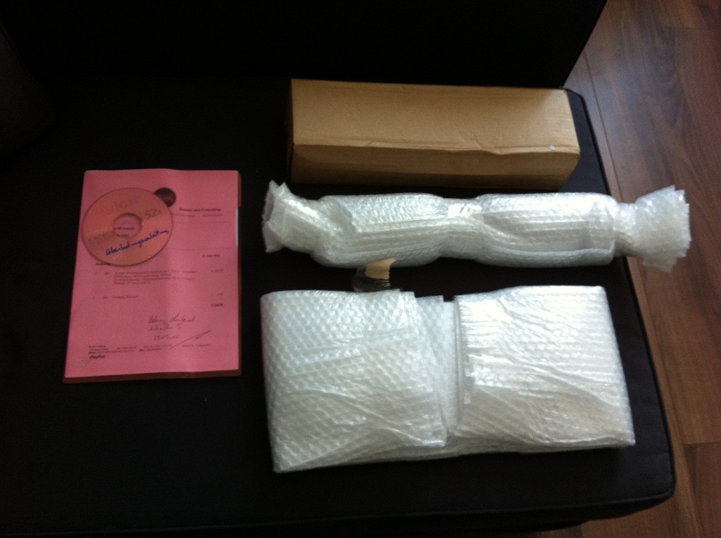

Gestern kam was schönes an :)
Danke nochmal an British Steel :up:

Hatte ich eigentlich auch vor auf Glas um zurüsten. Aber die Preise sind zu Heftig.
Die Scheibe ist nicht größer sondern bisschen Dicker als die Originale
Die Originale hat 1mm
und meine hat jetzt 1.5mm
Di 29. Mai 2012, 17:25

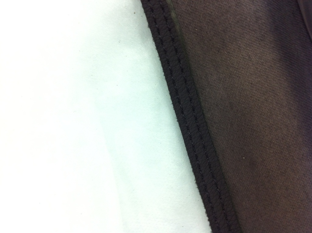

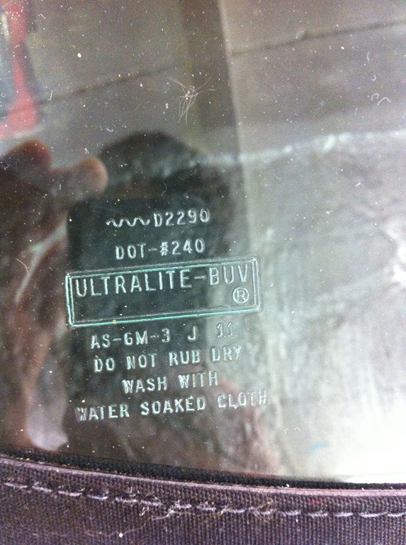

Gussy hat geschrieben:
Ist ja erstaunlich, seh ich da links in der Ecke der Scheibe einen Prägestempel mit der Prüfnummer ?
Mach doch noch'n Detailfoto, das macht mich neugierig :)

Nur'n Iphone ... arme Socke ;)
Dann schreib's doch einfach ab
Handelsname und eine lange Nummer ?
Und auf die Welle folgt dann die KBA Nummer mit Buchstabe vorweg :)
So sah das beim MX5 und MGF und anderen Dächern (Citroen, Fiat) um 1995 herum aus:

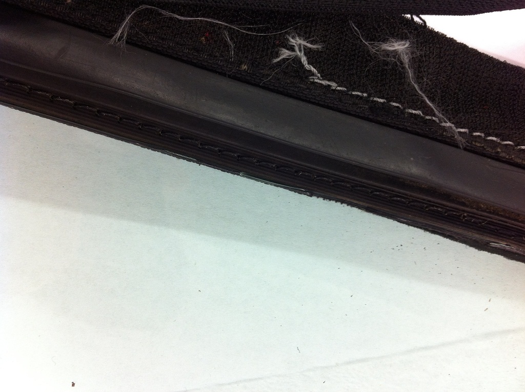

Hier die Detaillierte Bilder:
Dateikommentar: Die Nummer =)
IMG_1004.JPG [ 220.31 KiB | 16293-mal betrachtet ]
Mod Edit, für die Akten:
ABG ~~~D 2290 wurde laut KBA Anfrage erteilt für:
Fa. Regalite Plastics Corporation
Newton Upper Falls
Massachusetts 22164/USA
Prägestempel wird in der Regel vom Montagebetrieb aufgebracht
Dateikommentar: Von Außen die Nad diese wird dann Verdeckt (Klettverschluss)
IMG_1007.JPG [ 250.88 KiB | 16293-mal betrachtet ]
Dateikommentar: Die Nad von innen
IMG_1009.JPG [ 186.35 KiB | 16293-mal betrachtet ]
Dateikommentar: Nochmal in ganzen.
IMG_1006.JPG [ 137.1 KiB | 16293-mal betrachtet ]
Soo das wars :)

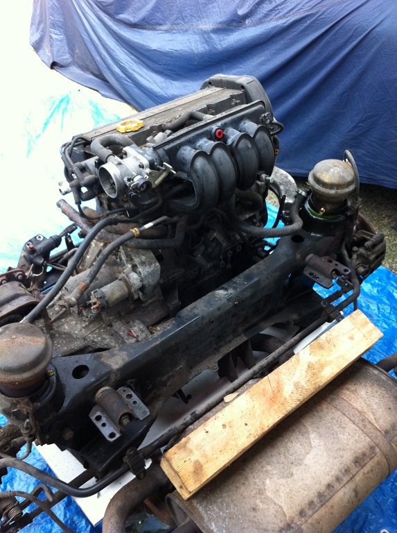

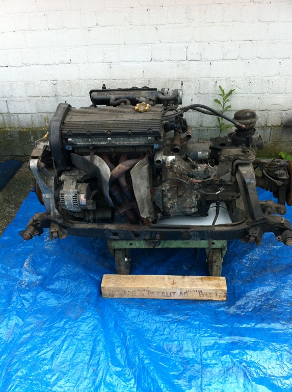

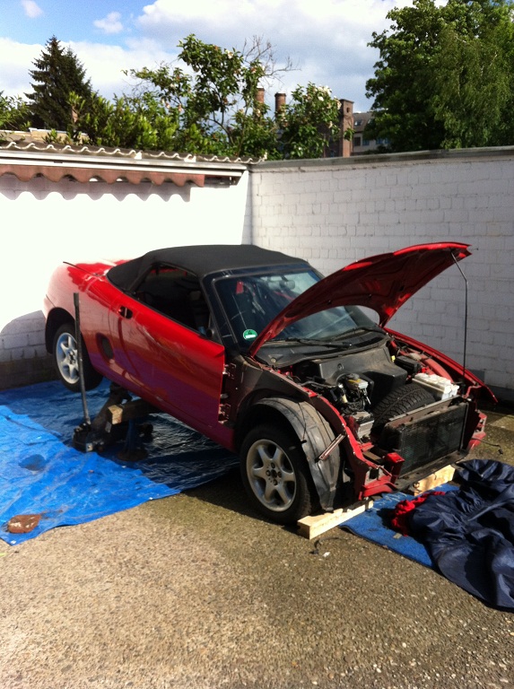

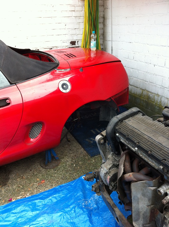

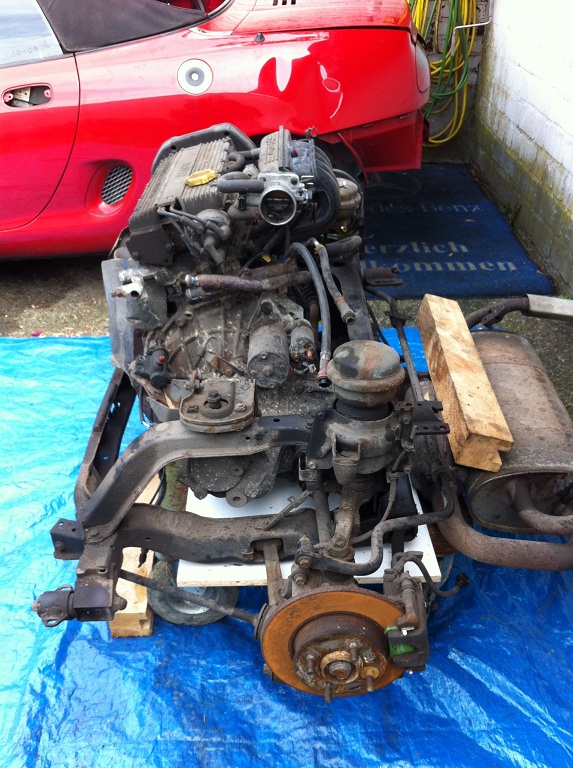

Es gibt wieder was neues :D
Der Motor ist draußen :up:
Was mir besonders gut gefällt er hat eine Alu Drossel klappe und ist
recht Trocken :)
IMG_1048.JPG [ 210.95 KiB | 16228-mal betrachtet ]
IMG_1049.JPG [ 214.97 KiB | 16228-mal betrachtet ]
IMG_1050.JPG [ 197.44 KiB | 16228-mal betrachtet ]
IMG_1051.JPG [ 222.79 KiB | 16228-mal betrachtet ]
IMG_1052.JPG [ 231.02 KiB | 16228-mal betrachtet ]
Jetzt wird der Motor erst mal richtig Dampf gestrahlt.
Dann kommt mein Mg unters Messer :D
