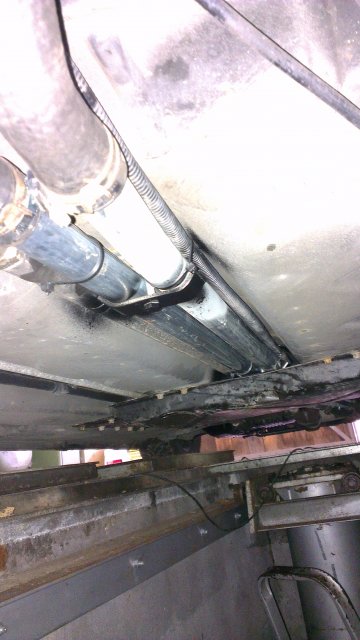

So endlich fertig. wir haben die rohre selber gebogen, alles sitzt nun da wo es sein soll. Motor und Öl haben eine stabile Temperatur.
in der Heizung scheint jetzt aber noch etwas Luft zu sein. beim einschalten der Heizung kam ein schwall Wasserdampf und die Scheiben beschlagen nun.

en Bild von den neuen Rohren

das sind verzinkte rohre.
hab einen Kollegen der Klima und Sanitär Techniker ist, er hat mir die rohre gebogen.
die rohre sollte man vor dem biegen mit Sand fühlen und erst dann biegen. (ansonsten hat man einen welligen biegeradius)
die drei Halter die die beiden rohre am unterboden fixieren haben wir aus dickem blech gebogen und einfach ein 10er loch reingebohrt. schraube rein und schon halten die rohre bombenfest. den einen Kabelstrang und das heizungsrohre wurde wieder mir kabelbindern fixiert.
sorry für die Rechtschreibung, bin mit dem Handy online.

Mit Sand füllen ? Das hat man früher so gemacht heute nimmt man einen Rohr bieger ( da geht es auch ohne Knicke )
Und zum glühen muss er es auch gebracht haben so ist der Zink auch weg :down:
Aber ich finde es trotz allem eine klasse Idee und das du dir zu helfen wusstest :up:

wurde wieder mit zinkspray behandelt.

Besser als die Originalen wird es aufjedenfall sein :lol:
Benutzt aber bitte nicht die Originalen Schlauch Schellen vom Mg
die halten bei hohen Belastungen nicht dicht und drücken gerne raus.
Zumindesten die hinteren Motorseitig.
