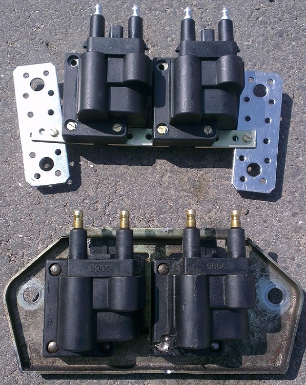

Nochmal zum Veranschauligen die 2 vom Renault Megane
1.JPG [ 40.85 KiB | 7847-mal betrachtet ]
Gruß David

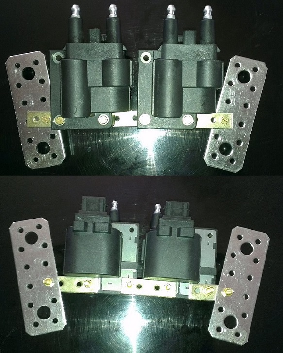

Aslo beide Zubehör Spulen von MAXGEAR MG-28041 für je 25 € inc. versand aus DE (Renault 77 00 863 020) wurden von mir eingebaut und funktionieren (löst aber leider nicht mein persönliches Problem) und sind somit Baugleich mit unseren und passen auch auf die Originale Trägerplatte, was ich aber für zu aufwendig befinden diese zu bearbeiten, deswegen habe ich mir eine simple OBI halterung gebaut die genauso taugt (siehe Bilder)

... deswegen habe ich mir eine simple OBI halterung gebaut die genauso taugt
Du Grobschmied :lol: 8-) :mrgreen:

Was ich noch nicht ganz verstanden habe, wozu benötigst du diese Eigenkonstruktion, wenn die Zündspulen eigentlich baugleich sind? Hätte man die nicht direkt befestigen können, wie die originalen auch?

Das Problem ist das die Spulen mit Stahlnieten/bolzen befestigt sind und nicht mit Schrauben, habe wirklich fast alles probiert aber nichtmal ein Kratzer reinbekommen.
Wer einen Standbohrer oder sowas besitzt kriegt das bestimmt irgendwann hin... War mir persönlich aber zu aufwendig.

Ähmm, der Versuch da bei der Spule rechts sieht auch nicht sehr sinnmachend aus :angel: 8-)
Ist die Rückseite auch mit Halbrundkopf genietet ? Dann mittig erstmal einen fetten Körnerpunkt reinnageln, damit ein Bohrer vernünftig zentriert wird.
Ansonst ist ein Dremel mit Trennscheibchen immer einen Versuch wert.

Dremel war nicht vorhanden um es zu versuchen und bohren ging nicht da der Körner auch nur kratzer hinterlies...
Kann ja jeder davon halten was er will ich fand die 5€ OBI Leichtbaukonstruktion am einfachsten, hatte einfach keine Nerven mehr mich tagelang mit Hercules-Stahl-Nieten zu befassen ;) :lol:

hm also die paar nieten hat man doch ratz fatz auf....
und deine schrauben... wie lange sollen die dort bleiben ???
denn wie selbstsichernde muttern schaut das auf den Bildern nicht aus und sicherungslack oder sonstiges erkennt man auch nicht...
