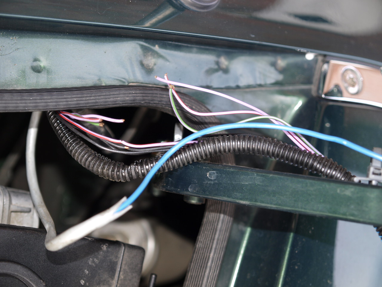

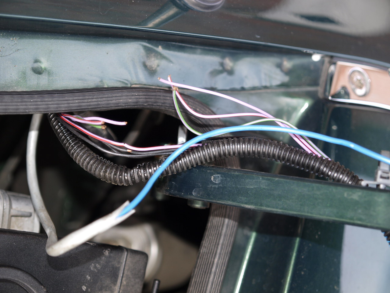

Mach mal den Kabelbaum vom Scharnier der Heckklappe ab, dabei Kabelbinder mit Messerspitze oder Feinmechaniker-Schraubendreher vorsichtig öffnen, dann kannst du die wiederverwenden. Dann das Isoband abwickeln und die einzelnen Drähte checken. Oft sieht das dann so aus:
Dateikommentar: Kabelbruch!
_B252335.JPG [ 250.87 KiB | 6638-mal betrachtet ]
Dafür braucht es echt keinen Schaltplan ... 8-)

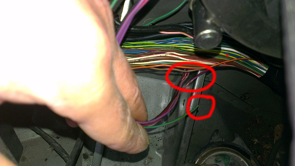

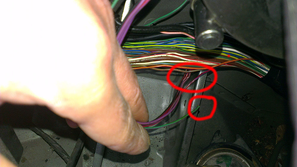

noch ergänzend:
der Kabelbruch war bei mir nicht im oberen Bereich des Kofferraum-Kabelstrangs ( siehe Bild von Mykel ),
sondern direkt am/im Hauptkabelstrang, wo der Kofferraumkabelstrang den Hauptkabelstrang verlässt.
Ist dann etwas mehr Aufwand diese Stelle frei zu legen, und durch die beengten Platzverhältnisse nicht gerade "schön" dort die Kabel zu sanieren.
IMAG0298_.jpg [ 125.02 KiB | 6613-mal betrachtet ]

Hallo Andreas,
ich habe endlich Zeit gefunden, das Problem anzugehen.
Und es war tatsächlich die schlecht zugängliche Stelle im Motorraum, die du fotografiert hast.
Gefunden habe ich das gerissene Kabel natürlich erst, nachdem ich den Kofferraumdeckel-Kabelstrang freigelegt hatte und keine Beschädigung fand.
Danke an alle für eure Hilfe und die unterstützenden Fotos.
