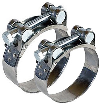

...ich hab an den wichtigsten Stellen nur Gelenkbolzenschellen aus Edelstahl drin.

Joezapp hat geschrieben:
Genau die meinte ich, die habe ich auch verbaut.

Danke Euch für den ganzen Input.
Diese Variante von Schellen ist dann eher nicht zu empfehlen?
Fr 18. Aug 2017, 22:43
Beiträge: 127
Wohnort: Mülheim an der Ruhr
Beitrag Re: Wasserverlust - wie suchen ?
Das ist dann doch eher was für den Gartenschlauch ;)
Oder im schlimmsten Fall für eine Notreparatur, wenn es nix anderes mehr zu kaufen gibt
tannemann hat geschrieben:
oder für "Kleinigkeiten". vor ein paar Monaten habe ich mit so einer einfachen Schelle den abgerutschten Schlauch am Wischwasserbehälter an einem Passat fixiert.
dafür reicht so eine Schelle gut, hebt seither.
Ist ja weitaus besser als die Originalversion, VW verwendet ja aus Kostengründen dort schon virtuelle Schlauchschellen. :mrgreen:

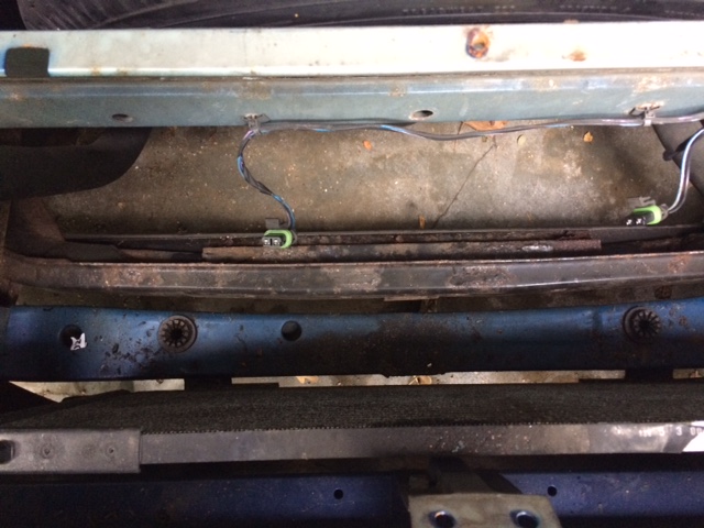

Wieso baut man eigentlich direkt hinter den Kühler eine Wasserauffangrinne? :puh:
Was mache ich mit dem Rost? Schleifen bzw. Drahtbürste und dann?
Zuerst mal Rostumwandler. Ich habe z.B. den hier, ist laut Vergleichstest ganz gut:
http://www.ebay.de/itm/Brunox-Epoxy-250 ... 2749.l2649
Danach dann würde ich mal nach Hammerite oder so was gucken.
Drahtbürste auf Bohrmaschine, dann mit Fertan einpinseln, 48 Std. einwirken lassen, feucht abwischen, ggs. Prozedur wiederholen, Grundierung/Lack oder Hammeritt und danach die Oberfläsche mit Unterbodenwachs einsprühen, das sollte für einige Zeit reichen
