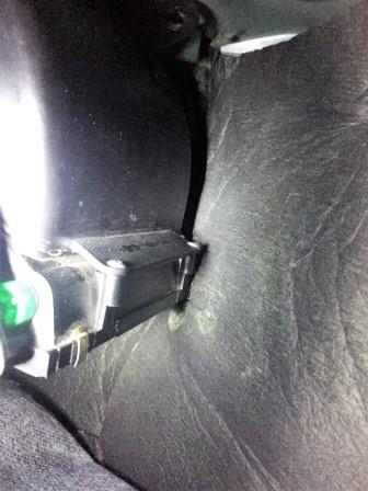

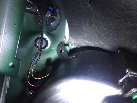

Hab jetzt mal Bilder gemacht, evtl. hilft das ja den Hilfswilligen weiter :)
Weiter probiert hab ich in den Zwischenzeit nicht, bin nach wie vor ratlos.............

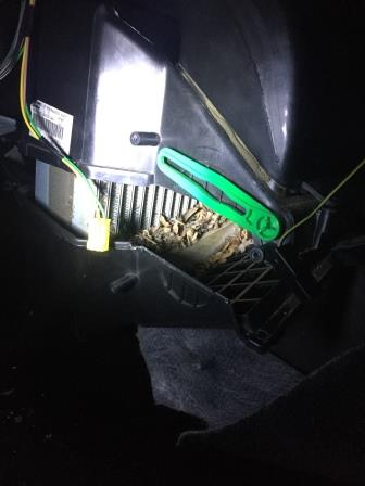

Hallo nochmal,
hab weitergeschraubt und bin ein bisschen (aber nicht wirklich) weiter. Ich kann jetzt einen Blick ins Innere werfen, wird auf angehängtem Bild ersichtlich. Aber raus geht der Kasten immer noch nicht. Da ist sowas zu sehen wie ein Filter, oder keine Ahnung, ist wohl aus Metall und läßt sich nicht rausnehmen. Weiß nicht, ob sowas evtl für eine Wartung rausnehmbar sein müsste?

Beitrag Re: Ausbau Heizungskasten Beifahrerfußraum
Hi das sollte der Wärmetauscher sein denke ich !
