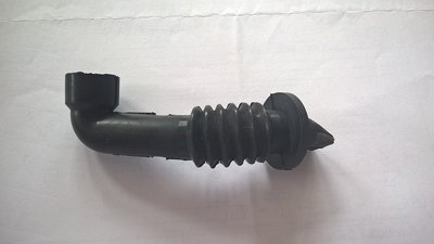

Noch ist die Wasserschlacht nicht geschlagen. Habe den besagten Schlauch zwar gereinigt, aber das Wasser tropft (fließt) immer noch aus der Airco. Hätte hier einer noch paar andere Tips?
Dateikommentar: Drainageschlauch Klimaanlage
Schlauch.jpg [ 202.42 KiB | 17652-mal betrachtet ]
| Sa 1. Okt 2016, 14:44 |

Wenn der Schlauch wieder richtig dran ist, fließt es doch nach draußen. Ist doch O. K. Hast Du ihn angeschnitten?

Was du als angeschnitten interpretierst ist vom Konstrukteur so gewollt. Das spitze Ende ist geteilt und die "Kiemen" sollen quasi als Rückschlagventil funktionieren. Wenn du durchbläst öffnen sich die Kiemen, beim Saugen schließen sie sich. Hat wohl den Zweck dass kein Wasser von unten eintreten soll. Könnte es vielleicht sein, dass es was mit dem Unterdruck des Kompressors der Airco zu tun hat, so gut kenn ich mich nicht damit aus. Das klobige Teil was in den Fußraum ragt ist das eigentlich der Kompressor? Hatte gestern alles gereinigt und getrocknet, bin heute morgen ca. 60km mit Airco ON auf HOT gefahren mit dem Ergebnis, dass der ganze Fußraum wieder nass war. Hatte vorsorglich die Verkleidung offen gelassen und ein Handtuch hingelegt. War getränkt!

Schneid das Ende mit deinen Kiemen ab !!!!! Sonst wird es immer wieder verstopfen Ist das erste was man bei Klima, Schiebedach oder Wasserkästen macht Letzteres zumindest bei MG ZT  die ZT Fahrer können da ein Lied von singen

Ich WILL endlich nen "Danke-Button" hier! Genau. Kiemen ab und nen Längsschnitt und Du hast Ruhe.

Birddog hat geschrieben: …. Habe den besagten Schlauch zwar gereinigt, aber das Wasser tropft (fließt) immer noch aus der Airco. Hätte hier einer noch paar andere Tips? Ich habe damals nach der Reinigung den Schlauch auf dem Stutzen mit einem Kabelbinder fixiert (das hatte ich irgendwo gelesen). Seitdem habe ich keinen Wassereinbruch im Beifahrerfußraum mehr festgestellt. Vielleicht hilft das ja auch bei Deinem. Es hilft allerdings nicht, wenn das Gehäuse der Klimaanlage durchgerostet sein sollte oder andere nicht vorgesehene Löcher aufweist …

Meinst du den 90° Stutzen des Schlauches am unteren Drainagenippel der Klimaanlage mit einem Kabelbinder sichern.... auf die Idee bin ich auch schon gekommen, ist bislang an den nicht vorhandenen Hebamme-Finger gescheitert. Mann, ist das alles eng da unten im Fußraum
