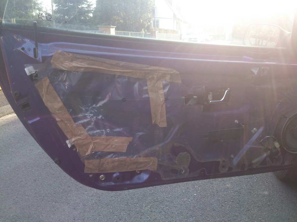

Diese Folie sieht auch nicht mehr so gut aus und hat sich auch schon an mehreren Stellen gelöst. Ich spiele nun mt dem Gedanken, die mal sauber runterzumachen, das alte Paketklebeband zu entfernen, mit besserem Tape zu flicken und dann möglicherweise mit Klettband zu befestigen, daß man es bei Bedarf öffnen und danach wieder sauber verschließen kann.
Was meint ihr dazu?

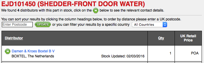

Klebeband ist ne schlechte Idee, das soll ja Wasserdicht sein. Schließlich läuft bei Regen schon ne ganze Menge durch die Tür und das möchte man je nicht an der Türverkleidung oder gar im Innenraum haben.
Wenn der Kram kaputt ist, muss er eben neu, bei Rimmer kosten die so um die 14 Pfund das Stück. EJD101440 links, EJD101450 rechts, wobei rechts derzeit auch bei XPart selbst nicht vorrätig ist. Wie üblich sind aber beide Seiten noch bei Damen&Kroes vorrätig :lol: 8-) :mrgreen:

Hallo Mykel,
danke Dir und damit hast Du natürlich recht - klar - ein Großteil der Brühe, die die Scheibe runterläuft, läuft durch die Tür. Das muss man sich mal vorstellen...
Dann werde ich mir wohl mal die beiden bestellen müssen - und auch diese Teile, die außen an der Seitenscheibe sind - zwischen Tür und Scheibe, also nicht innen an der Verkleidung. Sind das die "Door waistrail"? Die sind bei mir auch schon ganz grün voller Algen... :-/

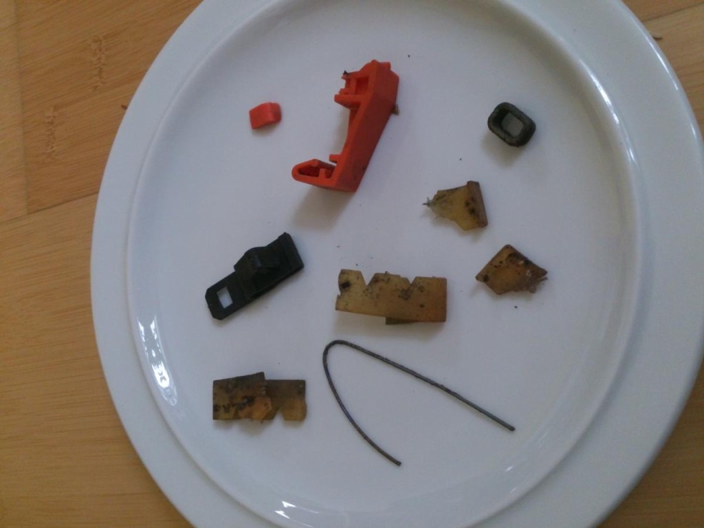

Vorhin mal die beiden Lautsprecher getauscht und zu testen ob der linke kaputt ist. Dabei hab ich aus dem Türinnenraum einiges an Plastikzeug rausgeholt, das unten drin lag. Ich versuchs gleich mal hier reinzustellen...

So, hier meine Fundsachen aus der Tür :-)
Dieses schwarze Teil scheint noch halbwegs heil zu sein...

Also das Orange ist der anschlag fürs Fenster
Die hellen Teile gehören zu den Winkeln wo man einstellt wie weit das Fenster hochfahren darf
Das schwarze lange sieht aus wie ein Halter für ein Kabel
Und das 4eckige scheint ne Dichtung aus einem Stecker zu sein

Ah ok - ja, dieser Anschlag ist letztes Jahr repariert/ausgetauscht worden. Dann lag das zerbröselte Original also immer noch in der Tür drin...
