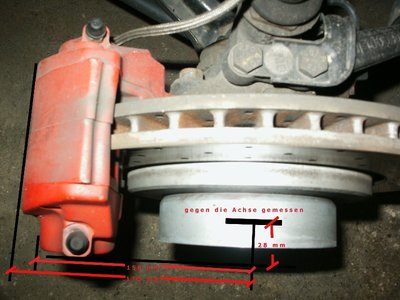

Nö, die tragen genauso weit auf wie die mit 4 Pötten.
Wenn ich mich richtig erinnere brauchen die Brooklands-Felgen ca. 7 mm Spurplatten, kommt aber auch noch auf die Position der Auswuchtgewichte an.

Asso, und hier die Abmaße der AP Bremse:
brake001.jpg [ 334.26 KiB | 14356-mal betrachtet ]
