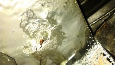

Da offenbar im Moment niemand an seinem F schraubt, schreibe ich eben wieder ein paar Zeilen über den Fortgang der Arbeiten an meinem lila F.
Gestern Abend habe ich drei Stunden damit zugebracht, die durchgerostete Bremsleitung zu lösen, von der ich neulich berichtet habe. Man muss sich wirklich fragen, welcher Idiot auf die dämliche Idee gekommen ist, ausgerechnet Leitungen und Verteiler ausgerechnet dort zu positionieren, wo das linke Hinterrad jede Menge Dreck hinschmeißt. Aber Hitze, Hammer und WD40 haben dann doch geholfen. Nur hatte ich danach keinen Bock mehr, eine neue Leitung anzufertigen. Gibt also noch einmal eine abendliche Schraubaktion, bevor die Bremse wieder tut und das Auto zum Lackierer kann. Mühsam nährt sich das Eichhörnchen :( Aber immerhin habe ich die Zeit, in der Hitze und Rostlöser ihr Werk taten, genutzt, um die Roststelle am Hilfsrahmen zu beseitigen.

Hm, durch deinen Text und das zweite Bild mit dem "roten Lappen" weiß ich jetzt zumindest wo die Stelle ist. Guck ich mal bei meinen an. Wie kommt man an die Stelle am besten ran? Hebebühne und hinteres Rad ab?

Wenn du das linke Hinterrad abnimmst, kannst du das Ding sehen. Wenn dein Auto auf der Hebebühne ist, auch.

Was hätte das gebracht, Peter. Die Mutter, die den Verteiler hält, hätte ich trotzdem zerstörungsfrei lösen müssen, um den Befestigungsbolzen nicht abzureißen. Und ich hätte die Verschraubungen der Bremsleitungen trotzdem lösen müssen, um den Verteiler weiterhin nutzen zu können. Auch müsste ich dann drei Bremsleitungen komplett neu anfertigen und verlegen, was auch nicht in fünf Minuten geht. So ersetze ich den rostzerfressenen Abschnitt der Bremsleitung und gut ist´s. Möglichst viel Originalsubstanz erhalten, denn nur originale Autos werden mal wertvoll :mrgreen:

Gestern ging´s dann endlich wieder weiter: Zuerst kam mein neues Spielzeug zum Einsatz und der F hat jetzt wieder die richtige Fahrhöhe. Dann habe ich den angerosteten Abschnitt der Bremsleitung ersetzt, und dann musste ich leider einsehen, dass bei der Roststelle am Hilfsrahmen "Schönreden" nicht mehr hilft. Das Rostloch lässt sich nicht wegdiskutieren. Da hilft kurzfristig nur das Schweißgerät und mittelfristig der Austausch. Die Münchner Winter haben halt Wirkung gezeigt.

Da bleibt nur Austausch,
so viel ich weiß darf am Hilfsrahmen nicht geschweißt werden,
da wird der TÜV was dagegen haben, aber man kanns ja mal probieren,
vielleicht gibts ja immer mal wieder blinde TÜV-ler.
Ich persönlich hätte mit einem geschweißten Hilfsrahmen bei 200 auf der Autobahn
dicke Schweißperlen auf der Stirn.
