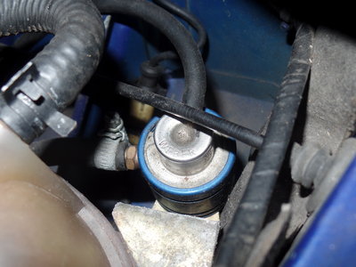

Hi Carsten,
If you could take a picture of the inlet manifold that would help.
From what you describe that could be a connection for a servo brake which you don’t have on the Elise.
If this is a pipe connection to the inlet manifold then it should definitely be sealed shut.
AHA ! :mrgreen:
The problem might also be low fuel pressure (not oil pressure) so the ECU is not injecting as much fuel as it thinks it is. This is a little emore difficult to check but if the car was running ok previously then I would look at the air leak possibility first.

So , bliebe nun noch der Druck in der Spritpumpe , ähem , wie prüft man denn diesen ?
@Mykel : Diese Blaue Druckdose, die ja ein , wie war das :angel: , 3 bar Druckbegrenzer ist ... Das blaue Teil von Weber ... ich hatte das ganze Geschläuch ja so einfach eingebaut , ähem ...
Die hier :
file-4.jpg [ 57.59 KiB | 31723-mal betrachtet ]
Du erinnerst Dich , kann ich die nicht rauswerfen ? Vielleicht ist die verstopft , oder is sonstwie nicht OK ... denn nun sind wir hier auf der Suche nach dem Druck !
Anyone ?
