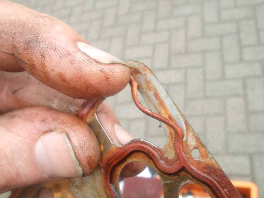

habe heute den Kopf demontiert.Dichtung da defekt wo erwartet.

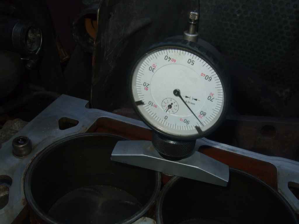

Buchsenüberstand zwischen 0,15 und 0,20mm
Kopffläche mit dem Haarlineal überprüft, im grössten entdeckten Lichtspaltspalt ging
die 0,05 Fühlerlehre nicht durch(kleiner habe ich nicht).Feueringe nicht in der Dichtfläche eingedrückt

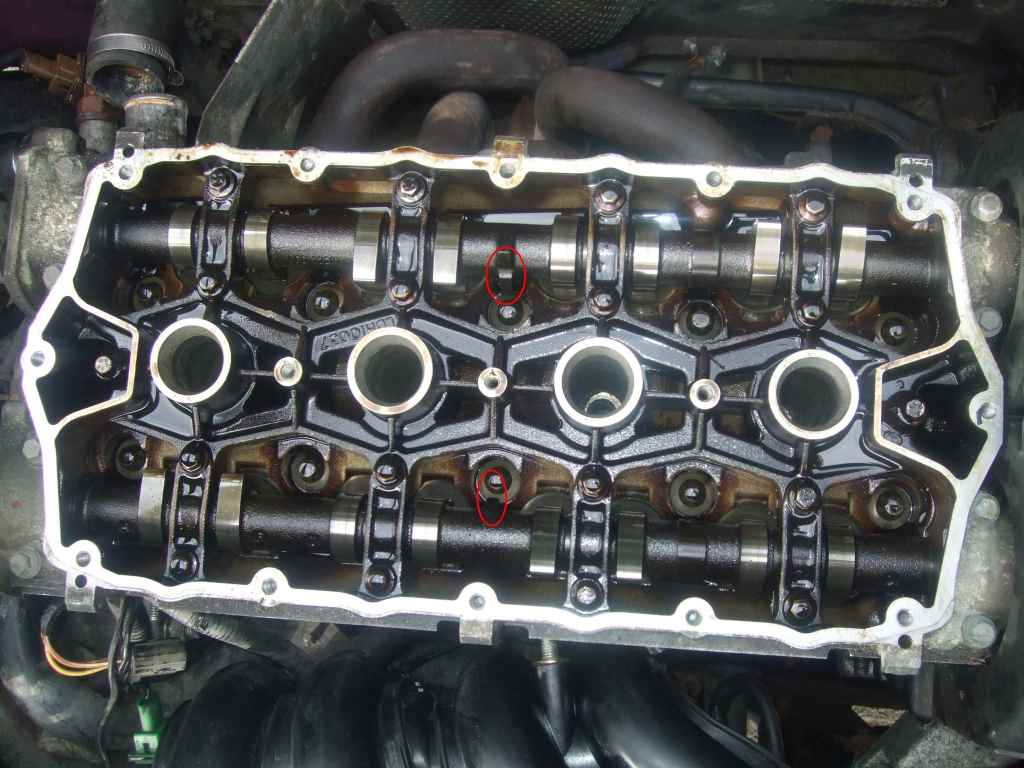

Beim lösen der mittleren Kopfschrauben waren die im u.a. Bild "kleinen rot eingekreisten Nocken" in der Mitte der
Nockenwellen im Weg , so dass ich das NW-timing aufgehoben habe und die NW drehen musste.
um die Kopfschrauben zu lösen und rausziehen zu können .Durfte ich die NW drehen?
Wenn ich bei der Wiedermontage die Räder wieder korrekt time dürfte das doch kein Problem gewesen sein oder?
Kurbelwelle ist über das Schwungrad gesperrt dann muss man die Laufbuchsen doch nicht noch extra
sichern.Ist das korrekt ?

an den Nockenwellen kannst Du ruhig drehen, geht ja auch nicht anders um die Schrauben rauszubekommen. Wenn Du vorher den Motor auf die Markierungen gestellt hast, sind die Kolben in der Serviceposition und Du kannst die Nockenwellen drehen wie Du willst, da passiert nichts mit den Ventilen. Die Nockenwellen nur wieder bei Montage des Zahnriemen in die richtige Position bringen ;). Das kannst Du hier schön sehen im 2. Post "Steuerzeiten K-Serie 16V", man beachte dabei die Position der Paßstifte für die Nockenwellenräder, Markierung der NW-Räder und die Stellung des Verteilerfinger: http://forum.mg-rover-freunde.de/index. ... 058.0.html
Die Laufbuchsen braucht man eigentlich nicht zu sichern, sofern man nicht an der Kurbelwelle rumdreht ;) .

Franz, Das ist eine Messbrücke mit Uhrenaufnahme zur Messung von Vertiefungen auf planen Flächen,
die gibts in verschiedenen Breiten je nach Fläche. Brauche ich schon mal im Job.
