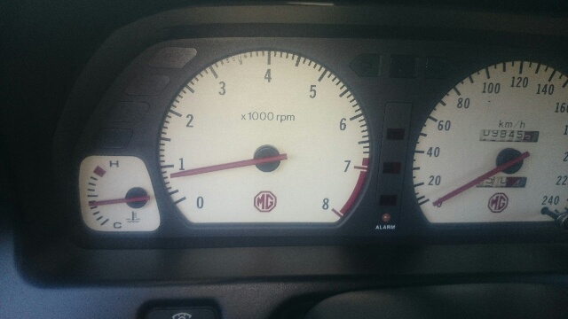

Habe meinen MG soweit fertig gemacht...
ich finde das fahren mit ihm einfach toll.
Nun habe ich beobachtet das die Temerarturanzeige während der Fahrt schwangt.
ich fahre sie bleibt unten während der Fahrt geht sie auf normal und fällt wieder ab.
Dies passiert im wechsel von 1km ständig.
Was ist zu tun??
Was brauche ich dazu ?
vielen Dank

Ist das abhängig von der Fahrgeschwindigkeit?
Wenn die bei langsamer Fahrt oder im Stand normal ist (also ca. ein Strich unter Mitte), auf der Landstraße aber auf ca. 1/4 runterfällt und auf der Autobahn sogar fast ganz kalt wird, dann wird der Thermostat offen hängen. Prost Mahlzeit, geiler Job. :mrgreen:
Wenn die aber völlig unvermittelt hin und her springt, also von Normal auf ganz kalt und wieder zurück, egal bei welcher Drehzahl und Geschwindigkeit, dann wird es ein Wackler im Kabel zum Sensor sein. In dem Fall heißt es, viel Spaß beim Suchen. Ich würde beim Stecker am Sensor anfangen, dann das Kabel im Motorraum checken.

Der Anzeigesensor war bei mir sowas von vergammelt, ich werde ihn auch tauschen, obwohl er funktioniert hat.
Das mit dem offen hängengebliebenen Thermostat war bei mir nicht so, der blieb zu (genauer: erst bei kochendem Wasser nach 5 Min. ging er dann auf (im Kochtopf getestet), nachdem die ZKD über den Jordan war... :down:
Aber wie Mykel sagt: erstmal checken was der Sensor und das Kabel macht. Dann eventuell Thermostat tauschen, 82 Grad würde ich nehmen, nicht den standard 88 Grad.

So nun

ich habe den kompletten Kabelstarng verfolgt.
Irgendwo war ein wackler drin.
Ich habe den nun gefunden bzw. anscheinend beseitigt.
Ich vermute der Wackler war am Tacho da direkt mit der Anzeige.
Kann das sein da ich da alles ab und angesteckt hatte und schon war er da.
TOP Burschen ich kann ich ruhig schlafen

Anzeige geht mal wieder nicht.sie ging jetzt soweit gut.
Nun wieder nicht.
ich werde jetzt den sensor tauschen mit blauen Kabeln.

Ich denk mal eher, es ist die Verkabelung/Stecker ;) . Geht die jetzt gar nicht mehr?. Du kannst ja mal den Stecker am blauen Sensor abziehen und mal ein blankes Kabel in den Stecker reinfrimmeln und das andere blanke Ende des Kabel mal auf Masse (Krümmer z.B.) halten und dann schauen ob die Anzeige (Zündung einschalten) im Cockpit voll ausschlägt. Schlägt die voll aus, dann ist die Verkabelung in Ordnung und der Sensor eventuell defekt.

das werde ich morgen mal testen.
Ja jetzt zeigt sie gar nichts mehr an.

Bei mir war der Fehler im Stecker selbst. Dieser war von der jahrelangen Hitzeeinwirkung regelrecht zerbröselt, als ich ihn abclipsen wollte.

Hallo Gemeinde,
heute Stecker getestet und Anzeige schlägt aus.
Dann alles wieder zusammen gebaut Anzeige geht.
Kleiner Ruckler Anzeige geht wieder nicht.
Ich werde jetzt mal den Fühler tauschen und schauen was dann passiert.

Das ist entweder ein Kabelbruch (nicht selten bei den dünnen Drähtchen) oder Korrosion im Stecker/am Anschluss. Kontaktspray rein und sehen, ob's hilft. Ansonsten musst du das Kabel ersetzen, was da hinten RICHTIG Spaß macht.
Ein Sensor funktioniert oder nicht, die haben in der Regel keinen Wackler.

test zeigt das Stecker geht wen ich auf Masse gehe...
Wenn ich den wieder anstecke geht es bis ein Rüttler kommt....
ich vermute ein Wackler am Stecker...
werde trotzdem Fühler mal tauschen da jetzt schon bestellt
und dann den Stecker nochmal genauer anschauen und den ggfs auch neu machen
