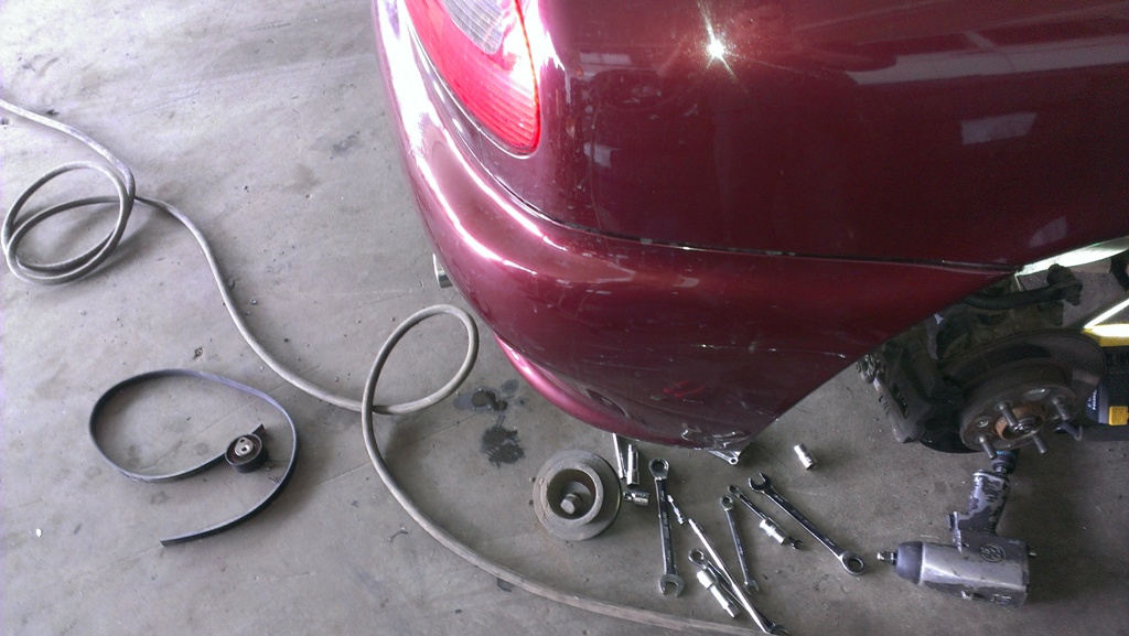

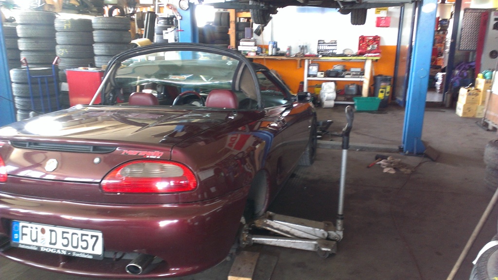

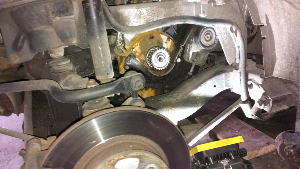

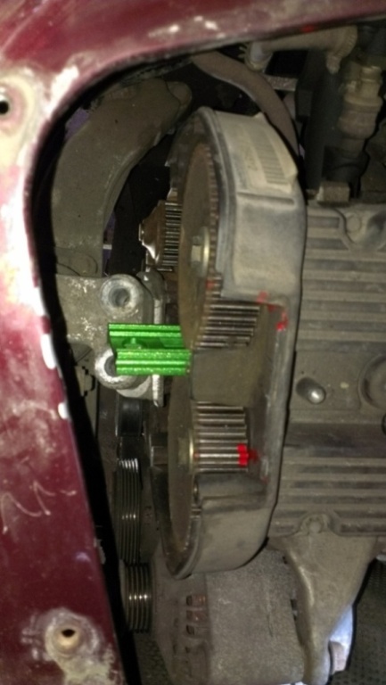

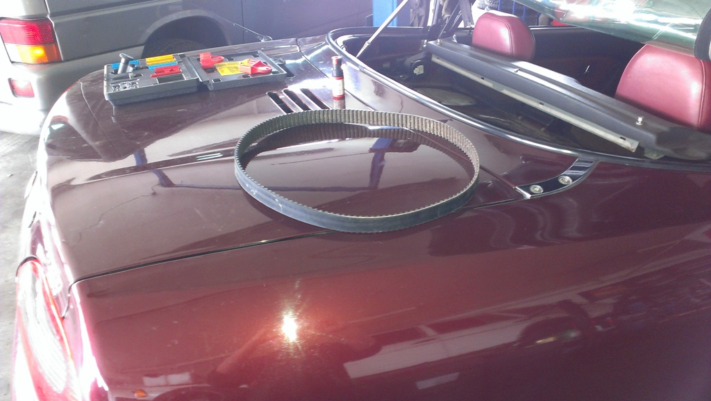

hier mal ein paar bilder

Schöne Bilder. Vor allem das letzte, mit den Zahlen der Zähne des Zahnriemens :up:

Ist das da auf dem ersten Bild Blut? :angel:

hahaha ne is kein blut, das war nur roter lack zum markieren der zahnräder :lol: :lol:
aber sieht spektakulär aus :mrgreen:
