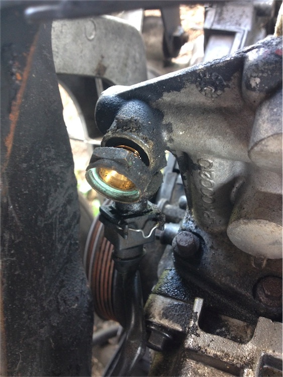

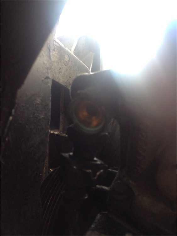

Leider vertauscht , Ölfilter von unten :
Wat dat .jpg [ 71.46 KiB | 25241-mal betrachtet ]
fürn Öltemperaturgeber ?
Den hätte ich dann doppelt ... :roll:
Mi 8. Apr 2015, 19:11
Der Nockenwellensensor ist beim 75 ein digitaler, da die Kisten einen CAN-Bus haben. Nimm den vom alten Motorblock, sollte passen.
Der fehlende Öltemperatursensor mit dem runden 4-pin Anschluss heißt MEK100160 und normal ist der schon wichtig. Das Teil oben an der VVC-Einheit misst nur grob, ob die Viskosität des Öls ausreicht, um die VVC-Mechanik scharf zu stellen.
EDIT -- Nochmal recherchiert: Beim Rover 75 wird für die Öltemperatur der MEK000030 verwendet, der beim TF die Wassertemperaturanzeige steuert. Da du ein Emerald drin hast, müsste der eigentlich auch gehen. Wenn du also noch einen schwarzen Kühlmittelsensor übrig hast, wird der es auch tun. Musst halt nur einen passenden Stecker finden.
Und ja, der sieht auf dem Foto abgebrochen aus, soweit man da überhaupt was erkennen kann ... :mrgreen:
Do 9. Apr 2015, 07:39
Thanks , Mykel ! :up:
Ich schraub den Ölflansch einfach mal ab , um da mal genau zu schauen ...
Das Bild is Kacke , stimmt ...
Also :
Das Teil oben an der VVC-Einheit misst nur grob ...
Also kann ich den weglassen ...
MEK100160
besorg ich ... :angel:

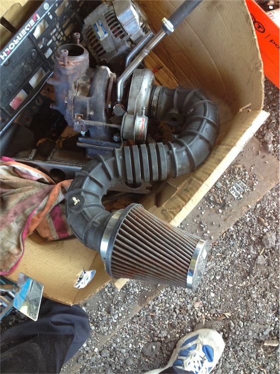

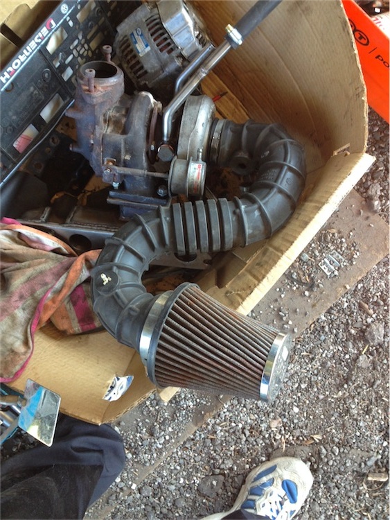

Oha , jetzt wo ich wieder aufrecht bin , hab ich mir mal ein paar Teile angeschaut , einige vermisse ich tatsächlich nach den Herbststürmen ... wie z.B. den Camshaftsensor vom 75t im Motordeckel , is futsch ...
Na ja ... ich werde dann wohl oder übel den vom VVC nehmen und das Loch dichtmachen , ausser Mykel sagt , das genau der , der ist der fehlt ... dann wirds wieder mal spannend ...
aber die Frage: "Ansaugtrakt zum Turbo" is schon mal ansatzweise gelöst , den häng ich nach unten irgendwie in den Fahrtwind, in die Kälte ...
watn Pilz ....jpg [ 209.48 KiB | 24889-mal betrachtet ]
Mal sehen , ob das klappt ...
Hab gehört , das die Silikonbögen heute angekommen sind , somit ist die Luftzufuhr zur Drosselklappe nur noch Formsache ...
Hab ich das eben gesagt ?

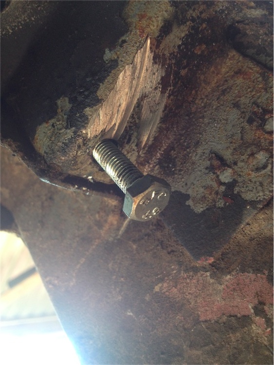

und was soll ich sagen , Glück und Leid liegen dicht beieinander ...
Die abgebrochenen Schrauben am Hilfsrahmen ... :?
Mit der Nummer hab ich meine Lebenserwartung um 5 Jahre verringert ... :roll:
Wat fürn Scheiss ! fast gestorben dabei ... :mrgreen:
hier links :
KACKNDRECKGEWINDE .jpg [ 142.27 KiB | 24887-mal betrachtet ]
rechts zeig ich Euch nich , da hab ich richtig ins Klo gefasst ...
Davon weiß bis dato nur JimKnopf ...
Und da muss ich ein wenig zaubern ... :mrgreen: und ich werd das irgenwann mal posten ... hahaa ...

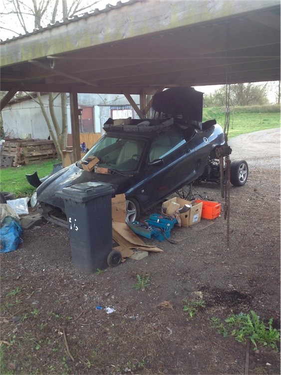

na ja , dafür bin ich jetzt , huch :
wat , wo isser hin .jpg [ 104.98 KiB | 24887-mal betrachtet ]
halt schon hier :
es wird .jpg [ 176.89 KiB | 24887-mal betrachtet ]

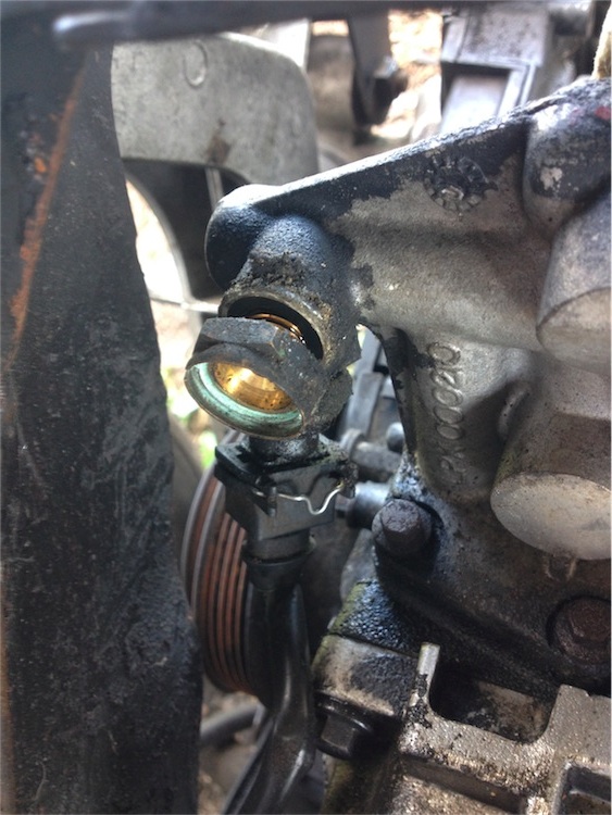

und es hat sich herausgestellt, das der Öltempsensor am Ölflansch , äh , zur Hälfte noch da war ... immerhin , langen tut´s aber nich ... die andere Hälfte war auch nicht mehr am Kabelbaum , is einfach futsch ... :roll:
ne Hälfte vom Fühler.jpg [ 150.99 KiB | 24887-mal betrachtet ]

...und der Abfalleimer im dritten Bild is wohl für Deine Nerven, oder? :D :D
Do 16. Apr 2015, 16:14
Der steht da nich umsonst, Sepp .... :twisted: :mrgreen:
Wenn der nich läuft , kriegt die eine Hälfte Thorsten für seinen MGF Grillumbau
und der Rest kommt da rein !
Keine Angst , ich mach das passend !
