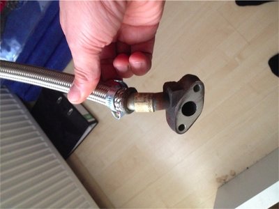

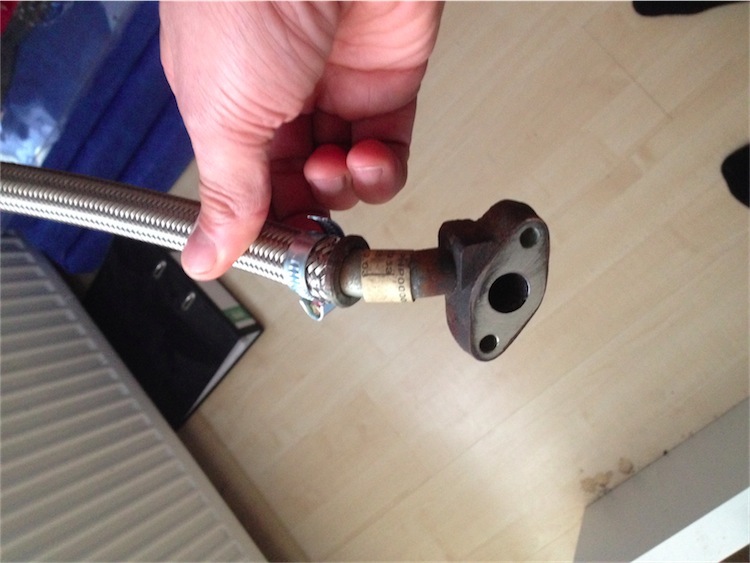

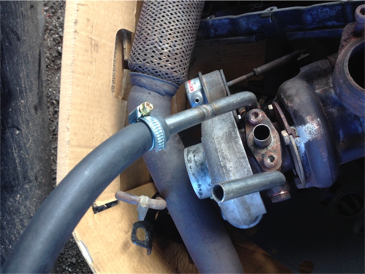

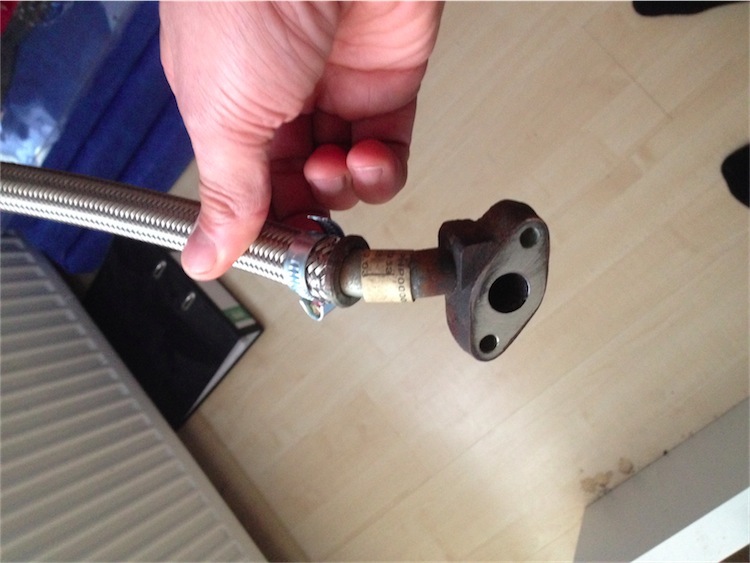

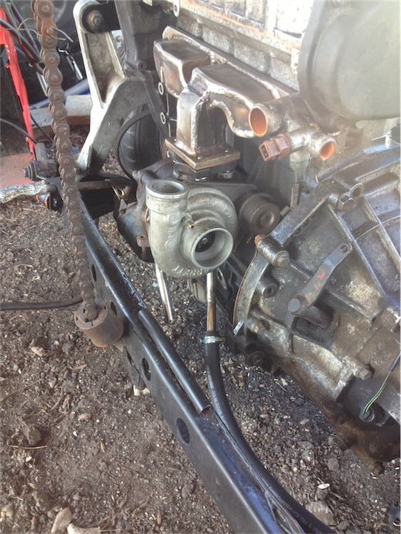

Das Geschläuch scheint übrigens zu funzen ... :
not bad .jpg [ 100.58 KiB | 25400-mal betrachtet ]
passt.jpg [ 139.63 KiB | 25400-mal betrachtet ]

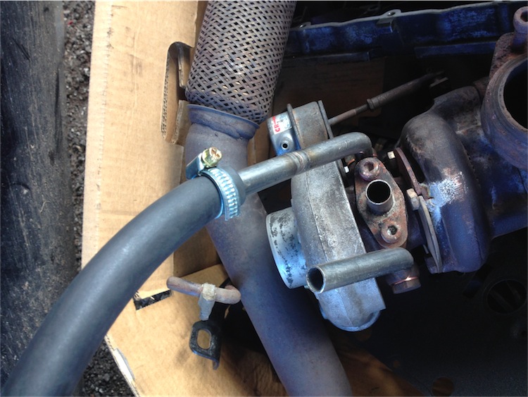

und Wasser 15er Schlauch auf 14er Aussendurchmesser Turbo ... sieht aus, als ob das dicht hält , die Schläuche sind aber ganz schön hart, nich so wabbelig wie die Originalschläuche ... also ein 16er , den man mir auch mitgegeben hat , hält garantiert nicht dicht , lässt sich also nicht per Schelle zusammendrücken ...
Neue Erfahrungen eines Ahnungslosen ... :lol:
Mykel , die Längen .... das sind doch kurze Stücke so ich sag mal 30 cm Zulauf Rücklauf Turbo , mehr kann das doch kaum sein oder , liegen doch direkt gegenüber !?
Wat meinste ?
so Grobi , grob ... ich kauf ne 8 !
( Ich weiß auch das das einach is , das später zu machen , aber Fragen wollen gestellt werden ... )
oder besser : der Schlauch hat nur 75 cm ... :lol:

Beim blauen sind die Verbindungsschläuche alle ultra-kurz, der vom Ölablauf ist eigentlich nur ein Verbinder, die Wasserteile auch nicht länger als 20 cm. Der hat aber auch ein PRT verbaut, da mach das etwas anders aussehen.
Ansonsten sieht das ja aus, als ob da nächste Woche der Starter drehen kann. Wenn ich doch nur auch schon soweit wäre, ich faule Socke. :angel: :oops:

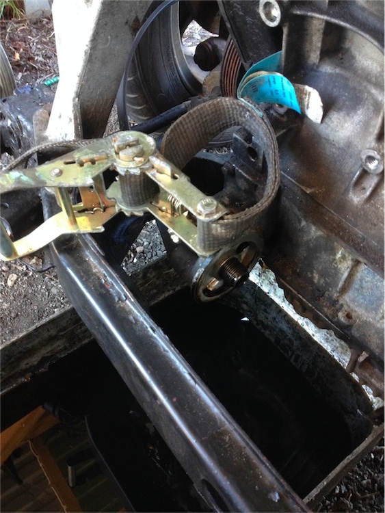

Zuerst hab ich mitten in der Nacht ( 9h15 ) :lol: mein Handy bei meinem Kumpel vonnä WÄRFT verloren ... wir hatten dringlichst die Bohrungen am Turbo zu erweitern , da die Bolzen vom Krümmer nicht so einfach durchwollten ... keine große Sache , wenn man vernünftiges Werkzeug hat ... also flugs bei Ihm gemacht ... :mrgreen:
Später stellte sich heraus, das noch ein Bolzen zu lang war , kurz abgeflexxt und Gewinde geschnitten , da dachte ich , was soll noch groß passieren , löppt doch allns... :D

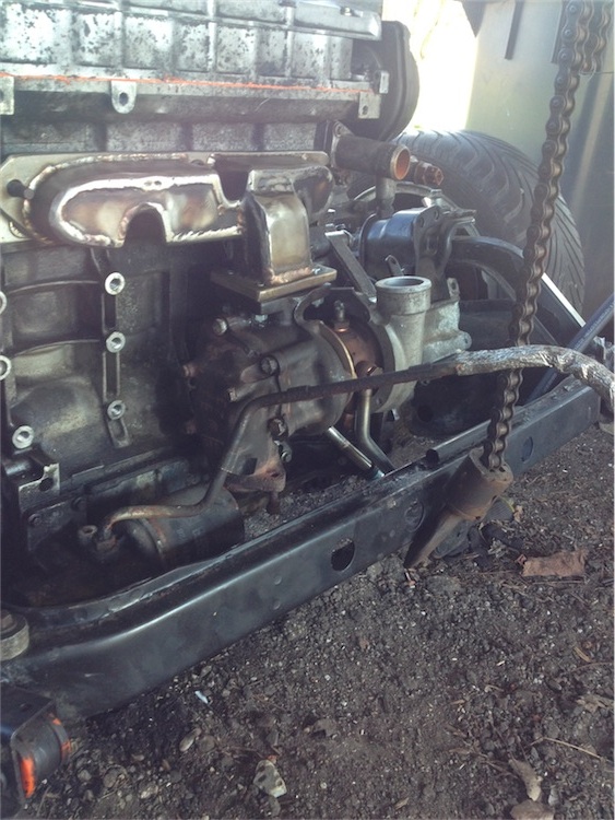

Dann stellten wir einvernehmlich fest , das der Oilfeed hinter dem Krümmer nicht funktionieren kann , das Unterdruckgestänge kollidiert mit der Leitung. Das isn FAKT ! Also MUSS die Ölleitung vorne vorbei ... der Sache wird sich JimKnopf annehmen ... ansonsten hieße es , wenn man Geld im Überfluß hat , Ölflex Leitung kaufen und montieren wie beim BlueT ... easy !
Jetzt die schlechten Neuigkeiten : der Auspuff Elbow geht direkt ( keinen Millimeter ! ) am Ölfilter vorbei ... :evil: , da passt nich mal ein Hitzeschutzblech zwischen , selbst wenn man Gewalt anwenden wollte ... Kack ... Mykel , kannst Du mal die Teilenummer vom BlueT Ölfilter nennen, bitte !
Und ich hoffe, das ist einer von JimKnopfs Ventilfiltertechnik ...
Falls nich , hab ich solche Gruselgeschichten gehört wie : Ölfilter 90 Grad nach unten drehen und nen Zwischenteil bauen ... was sich im Grunde als nicht so schwierig anhört , aber das richtige Werkzeug voraussetzt ... BEEEP ! :(
Setzt ausserdem Zeit voraus und die hab ich langsam nicht mehr ....
oilfilter is too long !.jpg [ 173.58 KiB | 25310-mal betrachtet ]
Da sieht man auch schön den nach vorn gebogenen Oilfeed ... anners geiht dat nich, passt sonst nich ... ;)

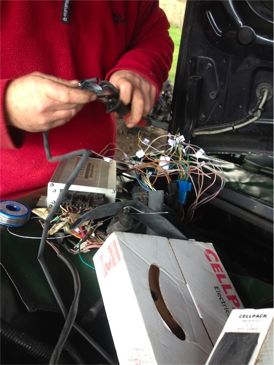

und ein Meister seines Fachs, die Strippen zog und flocht ... :up:
Magician at work.jpg [ 146.36 KiB | 25310-mal betrachtet ]
lag ich unterm Auto und verschliss 4 Bohrer dabei , die abgerissenen Subframe Schrauben auszubohren ... Im Endeffekt 6 Bohrer Schrott ... viel Gelächter und is immer noch nich fertig ... nich mal eine Seite geschafft ... Shit ... aber zumindest haben wir ( meint in diesem Falle , ich ! ) nen Plan ...

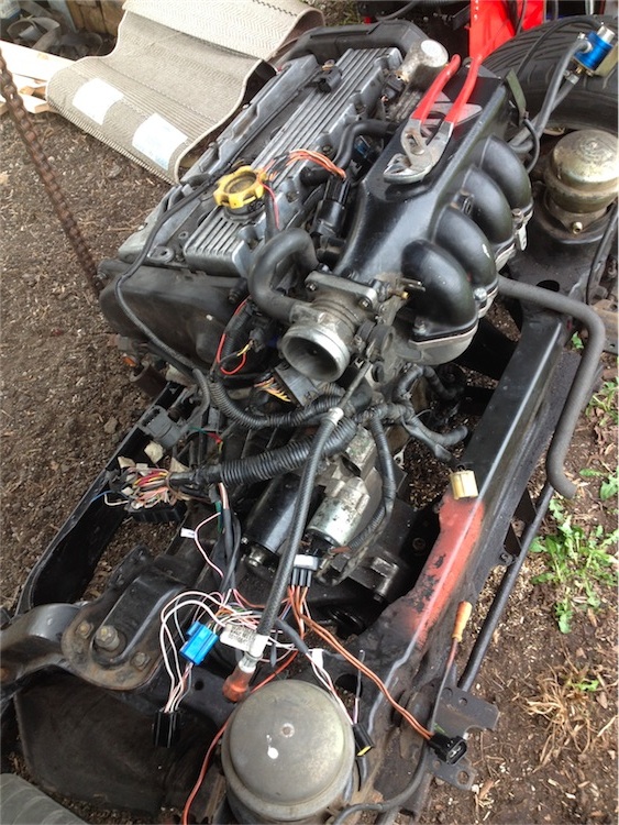

Emerald Kabelbaum is ( in der grauen Theorie ) fertig ! :up: Good job !
Wir hatten vorher weitere Themen am Wickel :
Die einzige Lima, die heil is , passt an keinen von meinen Kabelbäumen ... und ich hab alle drei : VVC , ROVER 75 und EMERALD MEMS 3 vom BlueT und das ist ja man der mit Abstand wichtigste ... :?
Das is doch wohl ein Kracher, obwohl auch machbar ... ungefähr von da an, fings an zu Graupeln, wenn ich mich Recht erinnere ...

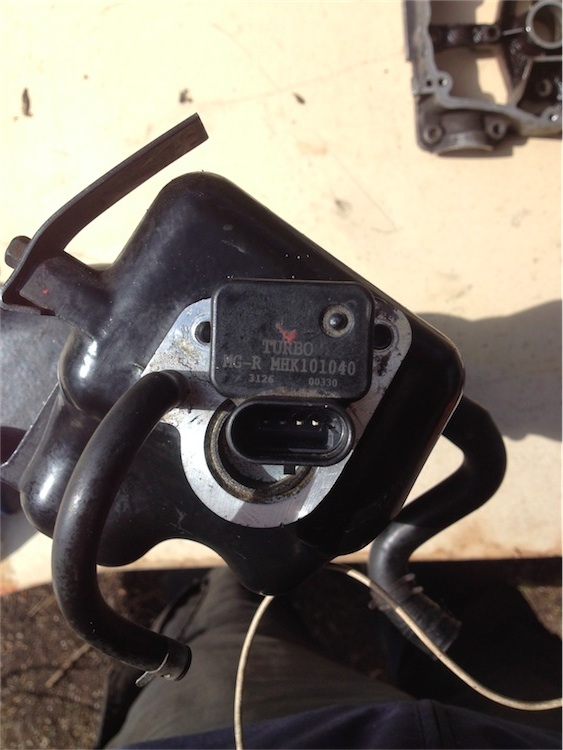

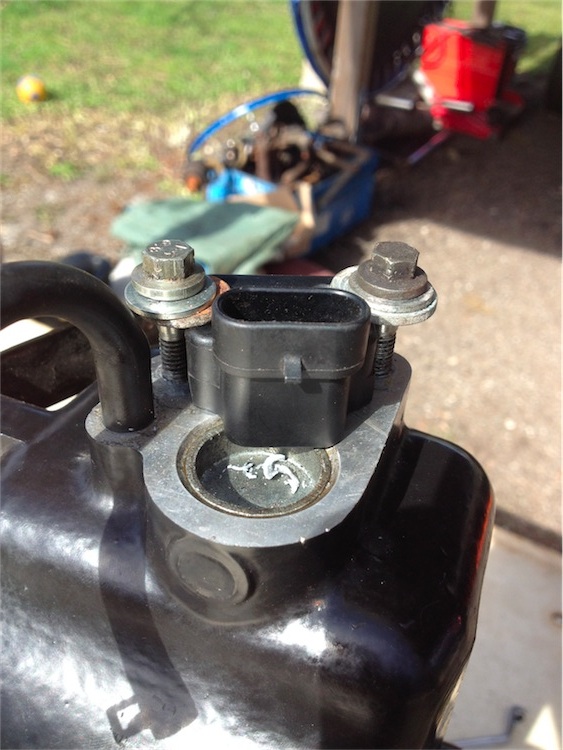

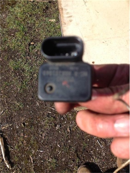

Hab den Sensor heute gemacht :
12er Loch gebohrt , war zu klein ...
zum Glück war mein Nachbar nich im Urlaub und hab mit das mit seinem 12,5er hinbekommen ... passt genau ... und die O-Ringe gehen mit sanftem Druck hinein ... ;)
zuerst hab ich dem Ding mir der Flexx die Flügel gestutzt ...
Flügel gestutzt ....jpg [ 109.83 KiB | 25276-mal betrachtet ]
dann :
noch nich ganz.jpg [ 114.5 KiB | 25276-mal betrachtet ]
Das hat allein nich gelangt , dann noch ein wenig Fleisch an den Seiten des Sensors weggeflexxt und et voila :
nich schön , aber selten....jpg [ 135.86 KiB | 25276-mal betrachtet ]

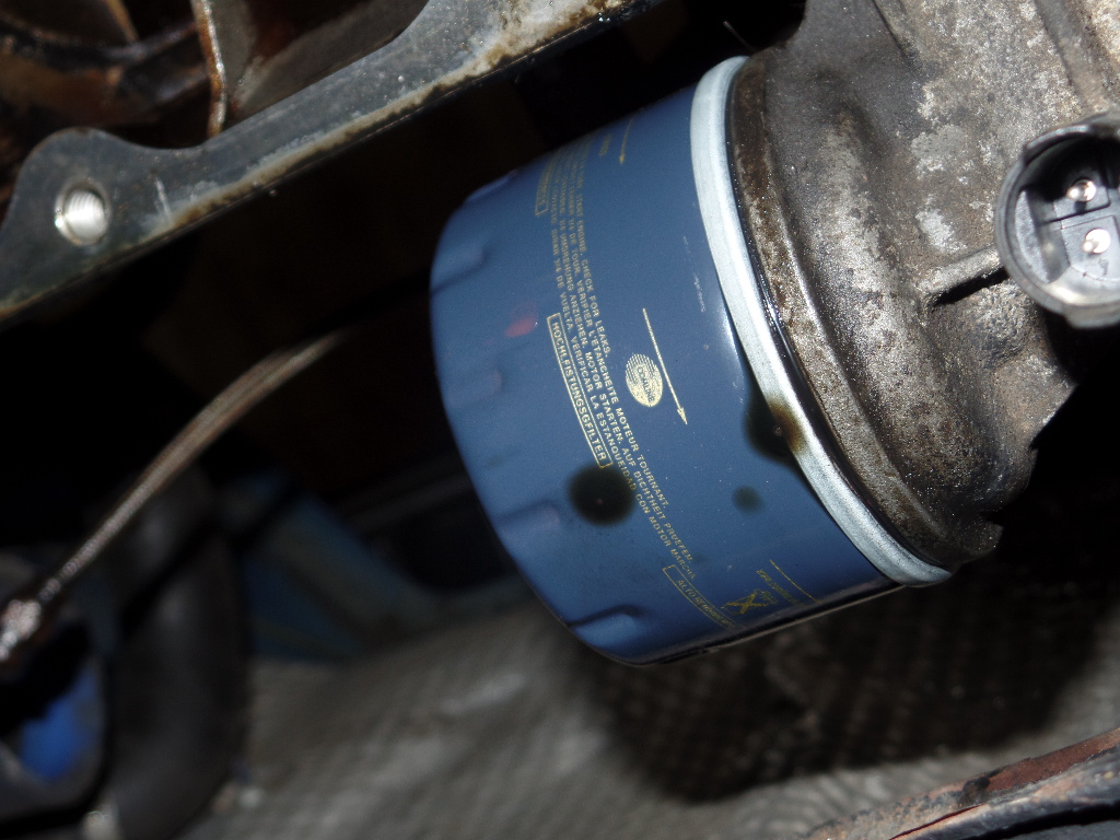

Die Ölfilterproblematik, ähem , das hier schein zu gehen :
der ist nur 69mm , meiner muss raus , ist 93mm ... is auch ein 3/4 zoll 16 ( wie auch immer ... DINGS ! :lol: )
Werd ich mal damit machen , zur Not wird der eben öfters mal gewechselt ...

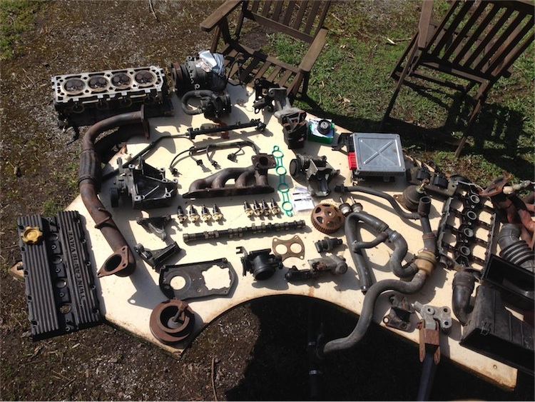

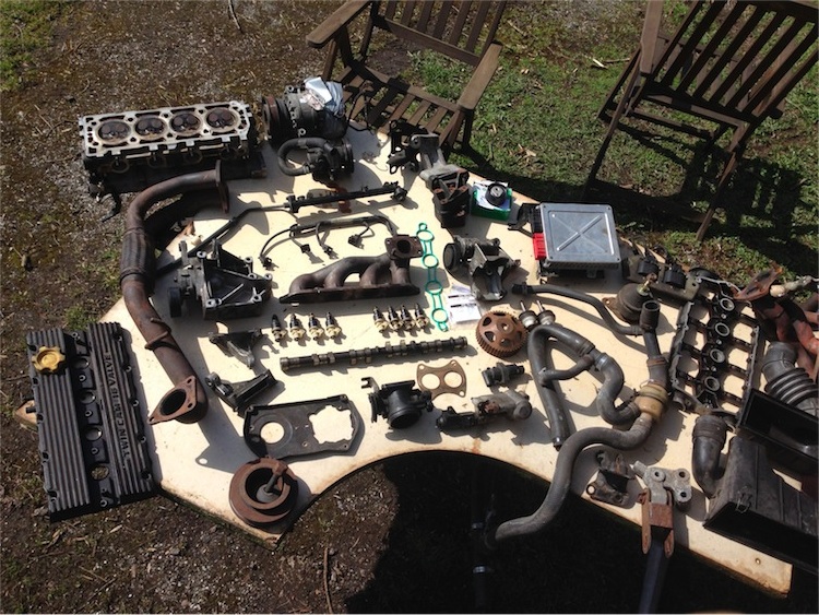

Auch wenn Mykel mir den Kopf abreisst und das ins "biete" Forum gehört , da a ber leider ohne Bild ... somit :
Ich verkauf jetzt alles zu Schleuderpreisen um das Abenteuer doch noch angehen zu können, deshalb eine kleine Werbepause , kennt ihr doch aus dem Fernsehen :
Alles muss raus !.jpg [ 234.03 KiB | 25276-mal betrachtet ]
Wer was sieht PN und GO !
Alles gebraucht und einiges neu und ungebraucht !

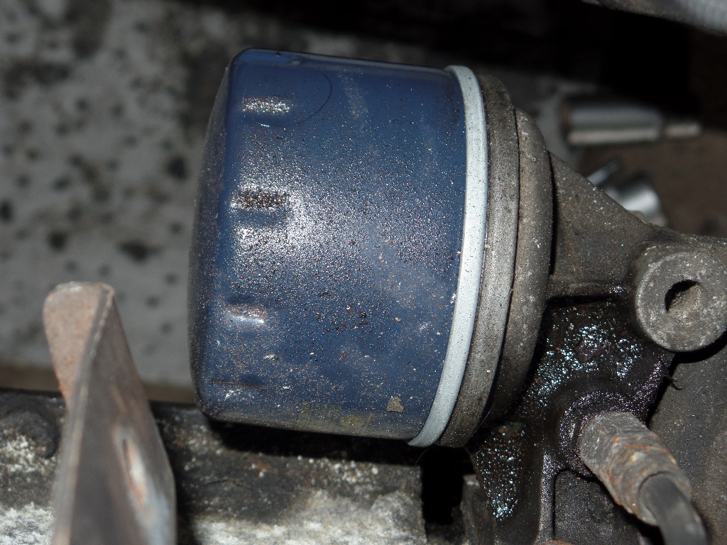

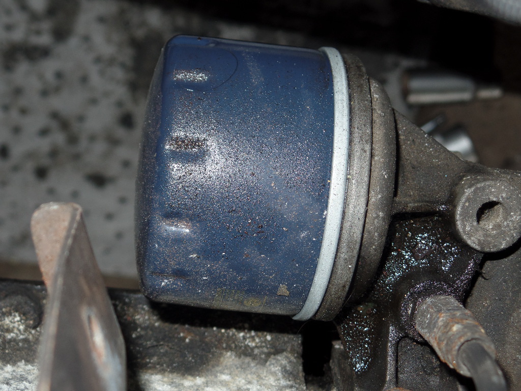

Ich hab heute mal schön nach dem Ölfilter geschaut, so sieht der aus:
von oben.JPG [ 423.2 KiB | 25216-mal betrachtet ]
von unten.JPG [ 419.92 KiB | 25216-mal betrachtet ]
Dummerweise kann man keine Nummern erkennen. :evil: Also bei Comline nachgeschaut, welcher das wohl sein kann. Kommt eigentlich nur der EOF025 in Frage, Länge 48 mm, Außendurchmesser 76,7 mm, mit einem Rückflussventil, Gewinde M20 x 1,5
Zum Vergleich verschiedene für TF-passende Filter: Länge 89-94 mm, Außendurchmesser 76-78 mm, ebenfalls mit Rückflussventil, Gewinde UNF 13/16"-16
Durchmesser und Ventil müssten passen, aber was ist mit dem Anschluss, war nun die Frage. Zum Glück fiel mir die letzte Servicerechnung vom Blue T in die Hand, wo der derzeit verbaute Filter draufsteht, Artikelnummer war angegeben (7700274177), und ich landete beim selben Autotyp wie bei dem Comline Teil, also vor allem ältere Renault und ein Haufen Dacia. Wahre Sportwagen eben. :mrgreen: Aber der eine oder andere Alfa steht auch in der Liste.
Also bleibt noch zu checken, inwieweit sich die zwei Gewindemaße unterscheiden, 13/16 Zoll sind 20,65mm also einen M20 Filter auf einen 13/16" Anschlussflansch draufzuwürgen wäre ja schon sportlich. Andererseits sind’s ja nur ein paar Gewindegänge ... :angel:

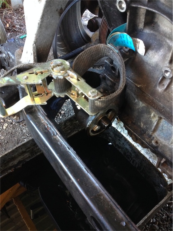

Ein´ hab ich noch :
runtergewürgt ....jpg [ 166.93 KiB | 25171-mal betrachtet ]
Mit ein bisschen fluchen und dem Weltraumwerkzeug gings dann ...
Jetzt is wirklich nur noch alles zusammenklöppeln , hehe , Jan , hörst du mich !?

Danke Mykel, wegen dem kurzen Ölfilter ...
Ich nehm jetzt den MANN 914 , die 24 mm Differenz sollten reichen , um da was zwischenzusetzen ...

Oh , Steckerschach ...
Steckerschach Endspiel.jpg [ 227.84 KiB | 25065-mal betrachtet ]
Ich seh grad bei den offenen Steckerblitzschach Weltmeisterschaften kein Land ... :arrow:
Mein Motor hat wohl Hr. Kasparov als Berater , ich lieg hinten , aber sowas von ! :evil:

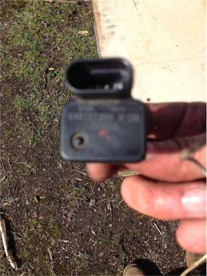

Erklärt sich gleich von selbst :
Da ich den Emerald Kabelbaum bekommen hab und auf die irsinnige Idee gekommen bin , den VVC Kopf zu verbauen, aus der Not OK , aber trotzdem wirds jetzt gerade deshalb spannend :
Der VVC Kopf hat die HCU, an der drei Anschlüsse sind :
Sensor braun = ÖL temp... Stecker+Leitung vorhanden,
Sensor blau = ? Stecker+ Leitung vorhanden ( obwohl MPI ... )
Sensor schwarz = ? kein Stecker, keine Leitung vorhanden , falls wichtig muss die nachgerüstet werden ...
Wofür ist der schwarze Sensor an der HCU ? isser , ähem , wichtig ? :angel:

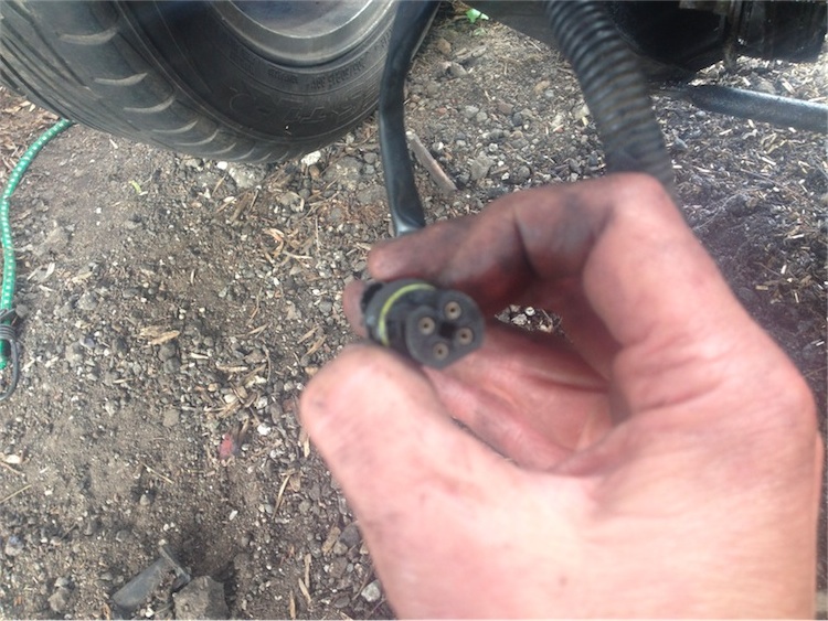

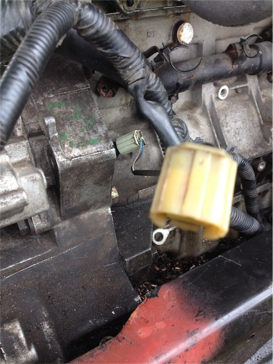

unten beim Ölfilter ist dieser Stecker , zu dem ich Original in der Nähe aber goar nix zum Steckern gefunden hab ... ist der vielleicht für die Klima, huh ? was war denn da am BlueT dran ? huh, Mykel , wer is er denn ?
Der hier, kurz vor der Lichtmaschine :
4 polig , rund ? ? knärrrrz , YARAK ?! :mrgreen:

auf der Suche nach dem 4 pol Anschluss , heb ich den Subframe an und was seh ich :
UNTER dem Ölfilterflansch , kann man normal von vorn gar nicht sehen ... da fehlt was , sieht eher aus als ob da was abgebrochen ist ...
Gehört das was hin ? Das ist ein LOCH , meine Herren ! :mrgreen:
Und wenn ja , was !? Das is aber kein Gewinde ... mir dreht sich alles und dabei bin ich nüchtern ...
Willkommen bei " was bin ich ? "
was bin ich.jpg [ 181.05 KiB | 25065-mal betrachtet ]
ehrlich Männer , ich schau auch schon bei rein bei Rimmerbros , aber vielleicht weiß ja das ja einer so ad hoc ...
Tja , "höher , schneller, weider ..." wie das Rödelheimer Hartreim Projekt einst fabulierte ...
hier :
Steck mich .jpg [ 171.55 KiB | 25065-mal betrachtet ]
Steck mich ? Alder , ich werf Dich gleich ... :twisted: :lol:
Man sieht den Kurbelwellensensorstecker hinten winken , der vorn ist 3 polig und weiß nich wohin mit sich ...
Und ich auch nicht wohin mit IHM ! :lol:
YARAK !
Ich schein ja überhaupt keine Ahnung zu haben, wa ? :angel:
