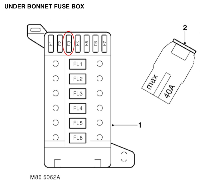

So wie du das beschreibst, klingt das nach einem TF 115, der zwar die WFS über die FB hat, aber keine Zentralverriegelung. Der Impuls von der FB kommt also an, aber die Türen werden nicht geöffnet/verschlossen. Aber es ist ja ein 135-er, und außerdem hat es ja auch mal funktioniert.
Ist zwar nur ein vager Verdacht, aber schau mal im Sicherungskasten unter der Fronthaube nach Sicherung Nr. 3 (15 Amp).
underbonnet.jpg [ 93.68 KiB | 5745-mal betrachtet ]

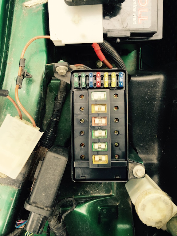

Also die Sicherungen sind alle O.K.
Habt Ihr auch alle zwei Hupen mit jeweils zwei Anschlüsse??
Wenn ich die Hupen anstecke und abschließe, dann ist alles okay.
Aber wenn ich 4-mal den Funk drücke, dann geht die Leuchte aus, öffne manuell die Fahrertüre, dreh den Zünder um und dann geht der Alarm los.
Ich werde nicht schlau. Den Händler habe ich kontaktiert. Werde wohl zu einem Check nochmal vorbeifahren müssen.
