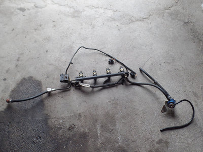

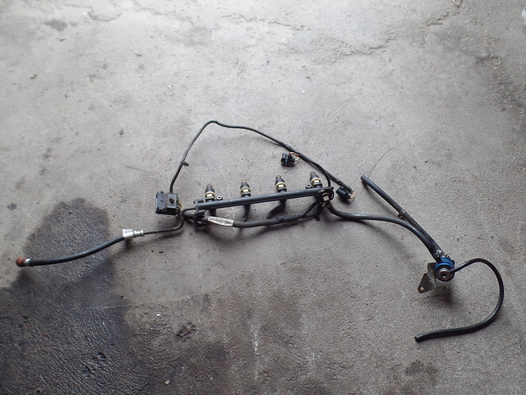

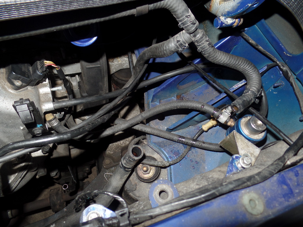

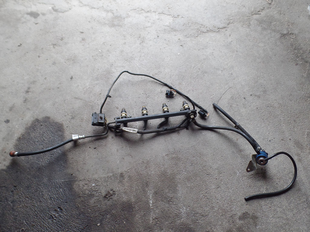

ich war heute mal wieder ’n Büschen schrauben, aber nur gut eineinhalb Stündchen, war einfach zu kalt.
Benzindruckregler.JPG [ 421.3 KiB | 25292-mal betrachtet ]
Hier siehst du nochmal den Benzindruckregler im eingebauten Zustand, der wird einfach an der rechten Schraube vom Ausgleichsbehälter mit befestigt. Ich habe dann den Rücklaufschlauch an der unteren Benzinleitung abgenommen und das ganze Gedöns inkl. fuel rail, Adapter, Injektoren und Kabelbaum rausgeholt.

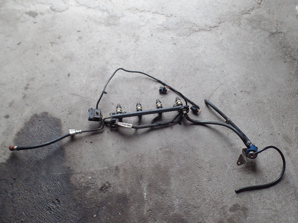

Und so sieht das dann im ausgebauten Zustand aus, das bringe ich dann in 14 Tagen mit nach Bremen. Das sollte 1:1 bei dir reinpassen:
Fuel Rail usw kl.jpg [ 213.26 KiB | 25292-mal betrachtet ]

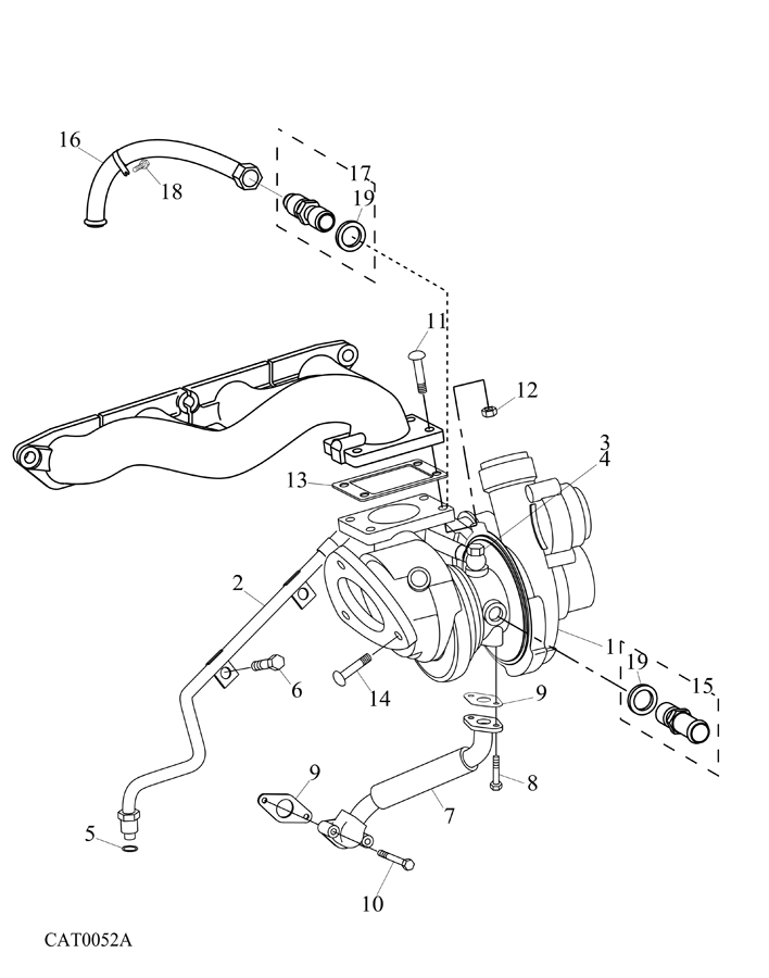

Aber der GT2052LS vom 75/ZT ist doch auch wassergekühlt. Siehe Teile 15-19 in folgendem Bild:
GRID001936.gif [ 47.64 KiB | 24907-mal betrachtet ]
Do 5. Mär 2015, 23:56
huh ?
Den 2052 hab ich als reinen ölgekühlten im Kopf ... steht so auch bei Garrett und allen anderen , die ich so gesehen hab. Somit ist das für mich neu !
Man könnte meinen , ich hätte mir den auch mal genau ansehen können, wa ? ... haha, sorry , hab ich mir bis dato keinen Kopp drum gemacht ..
Das ist halt auch erste leibhaftige Turbo meines Lebens ... :angel:
Ist der 2052 LS also ein Custom Dingens extra für Rover gebaut ?

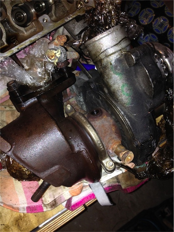

Tja, wenn man mal genau schaut :
Wasser marsch.jpg [ 173.93 KiB | 24857-mal betrachtet ]
Somit sollte man später aufpassen , das man sich über die Bucht oder sonstwie nicht einen 2052 OHNE Wasserkreislauf zulegt.
Hörensagen meldet , das die Öl UND wassergekühlten Turbos wohl die "Besseren" wären , da Sie die Wärme besser ableiten können.
