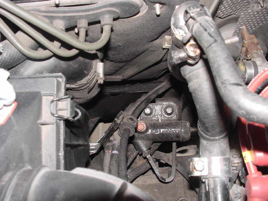

Mach mal folgendes, Heiko:
Heckklappe auf, Inspektionsgrill abnehmen. Dann links neben das Auto stellen, nen laaangen rechten Arm machen und unter dem Ansaugschlauch der Drosselklappe durch zum Nehmerzylinder der Kupplung greifen. Der sitzt oben auf den Getriebe, aber recht weit vorn. Das ist ein Metallzylinder (ca. 8 cm lang, 3,5 cm Durchmesser) mit ner Gummikappe, aus dem die Druckstange für die Kupplung rauskommt. Pfriemel die Gummikappe etwas ab und fühle, ob es darunter nass (=Bremsflüssigkeit) ist. In dem Fall kannst du von nem defekten Nehmer ausgehen.

Ah ok, Danke Mykel, werd es heute Abend nach dem Spätdienst mal ausprobieren.....

Beitrag Re: Kann nicht mehr schalten
Da sitzt das Dingen (Foto bei Dieter geklaut :angel: ), von oben gesehen. Die Hand kommt dann quasi im Bild von unten.
