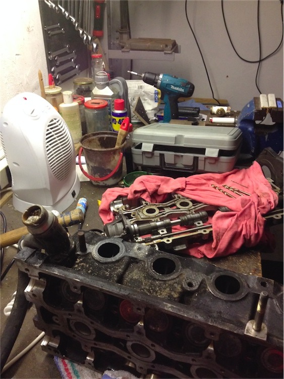

nein das ist NICHT meine Werkstatt .jpg [ 146.37 KiB | 29272-mal betrachtet ]
und da Loch :
midde.jpg [ 176.33 KiB | 29272-mal betrachtet ]

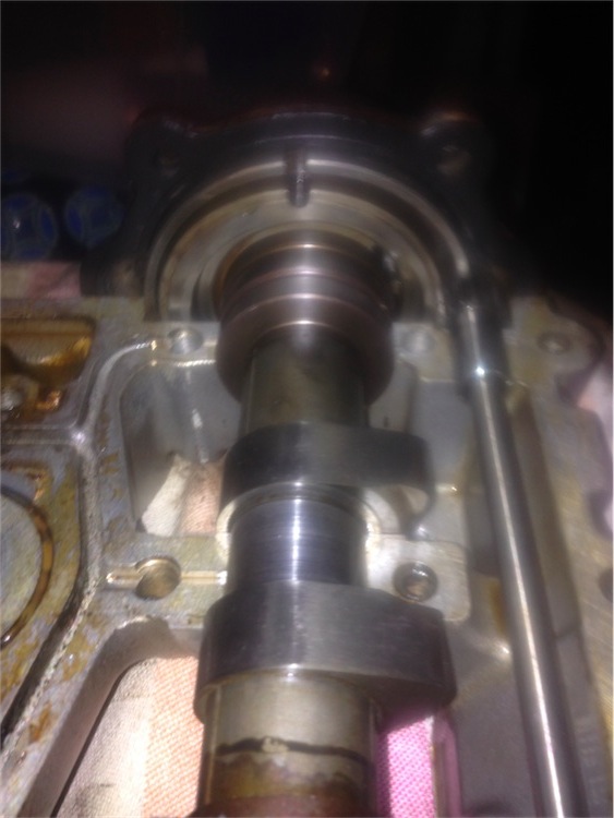

Hab die VVC Mechs in der zwischenzeit eingestellt , das ist überhaupt nicht schwer, wenn man das mal vor sich liegen hat ...

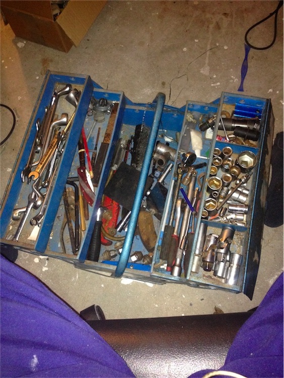

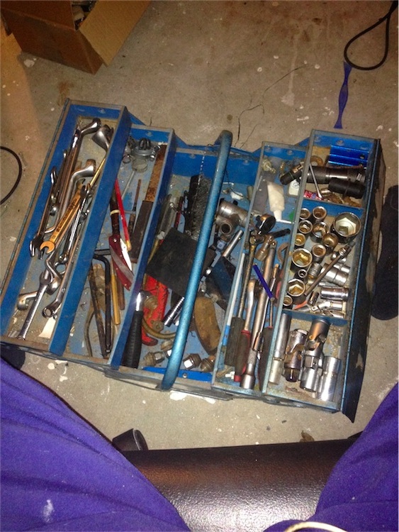

Ich bin ausserdem, nach endlosen Sucharien, nun stolzer Besitzer meiner ersten eigenen Werkzeugkiste ... meine Postkiste hat ausgedient ... :angel:
meine Erste !.jpg [ 190.79 KiB | 29203-mal betrachtet ]
Die kommt vorn als ErsatzradERSATZ rein ! :mrgreen:

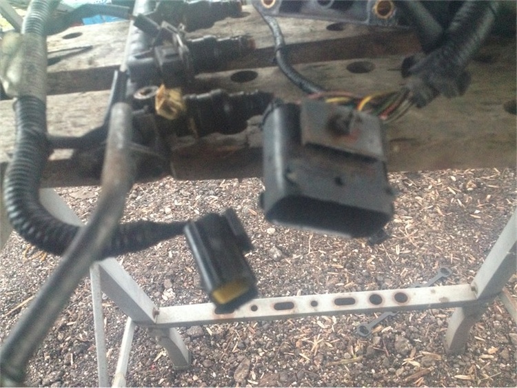

Kleinere Problemchen hab ich noch, die Injektorenstecker für Mems2
passen nicht für die Mems3 , da heißt es erst mal schwer wat umlöten ... :?
Is aber echt hilfreich , wenn man alle Teile da hat und einfach mal was passend machen kann ...
links mems2 rechts mems3.jpg [ 185.94 KiB | 29203-mal betrachtet ]

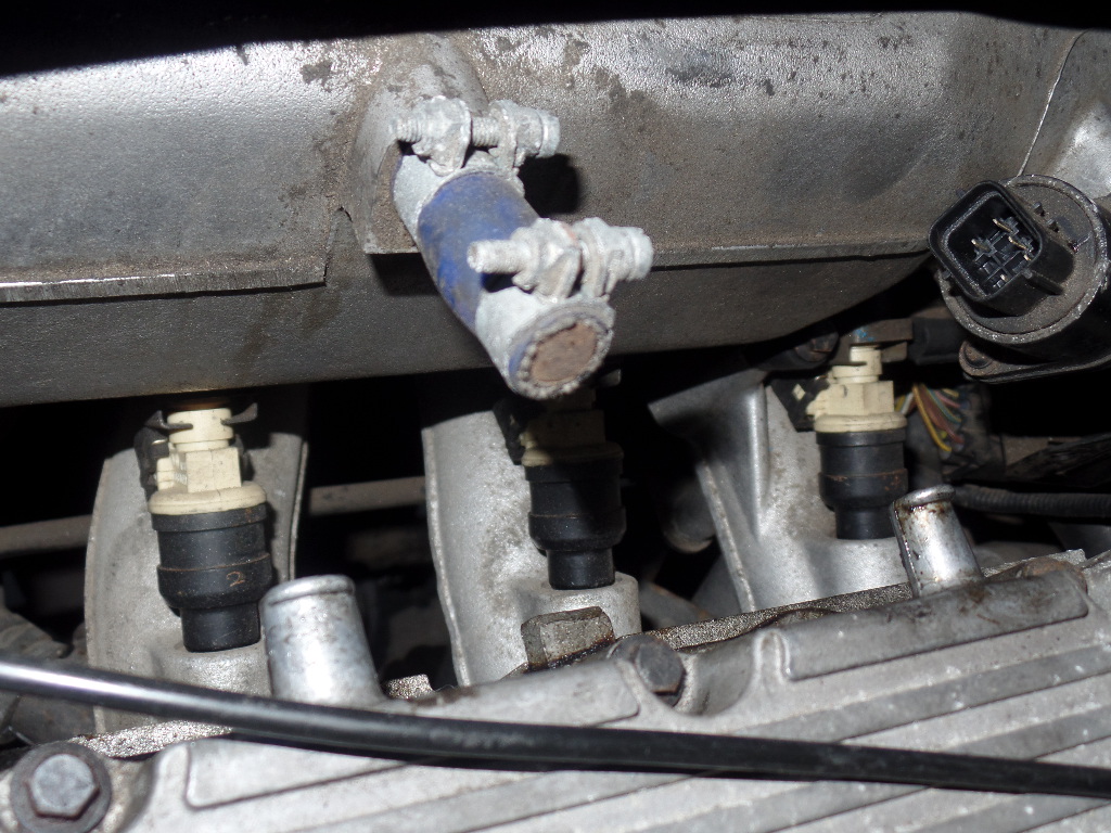

Cadde, nicht wegschneiden, die Injektorenstecker! Ich hab ja heute mal geguckt, welche im blauen drin sind, das sind die beigen, die du wahrscheinlich brauchst:
beige Injektoren.JPG [ 422.69 KiB | 29187-mal betrachtet ]
Ich denke, dass wir für den blauen zum TÜV die Original-Injektoren vom 1.8 Turbo brauchen, hast du die noch dran?

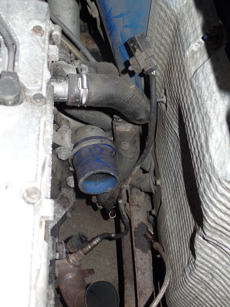

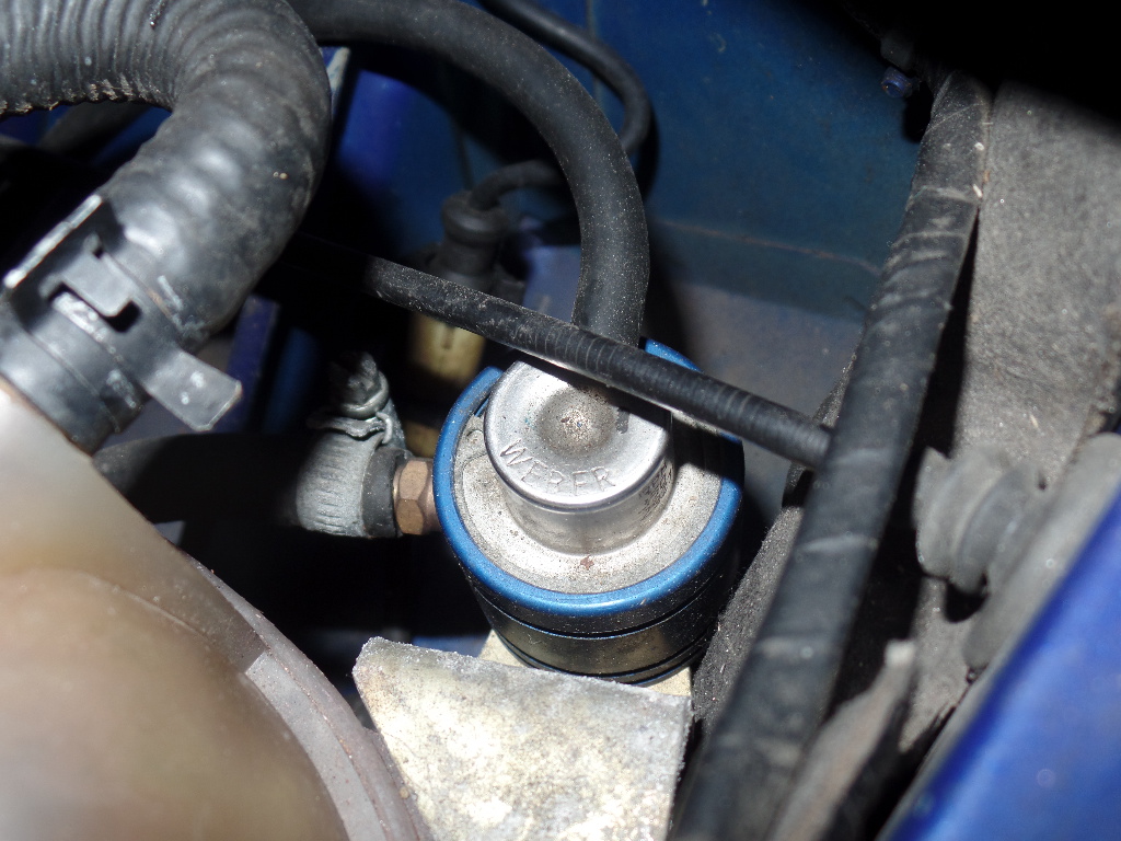

Ansonsten ist ein Benzindruckregler von Weber drin
Benzindruckregler.JPG [ 421.53 KiB | 29187-mal betrachtet ]
und die Lambdas sind beide die Standardteile vom TF.
Vorkatlambda.JPG [ 288.38 KiB | 29187-mal betrachtet ]

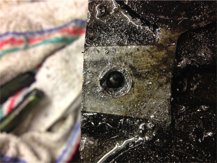

heute hat sich bei Jan herausgestellt, das ich in den Ölkanal des MPI Kopfes gebohrt hab ...
uuupsi :mrgreen:
Man erinnere sich , beim Bolzen ausbohren ein " Ach, herrje " , und schwupps waren wir durch ...
Somit weist uns das Schicksal den Weg ...
uuupsi :mrgreen:
VVC KOPF + MECHS + Turbo !
