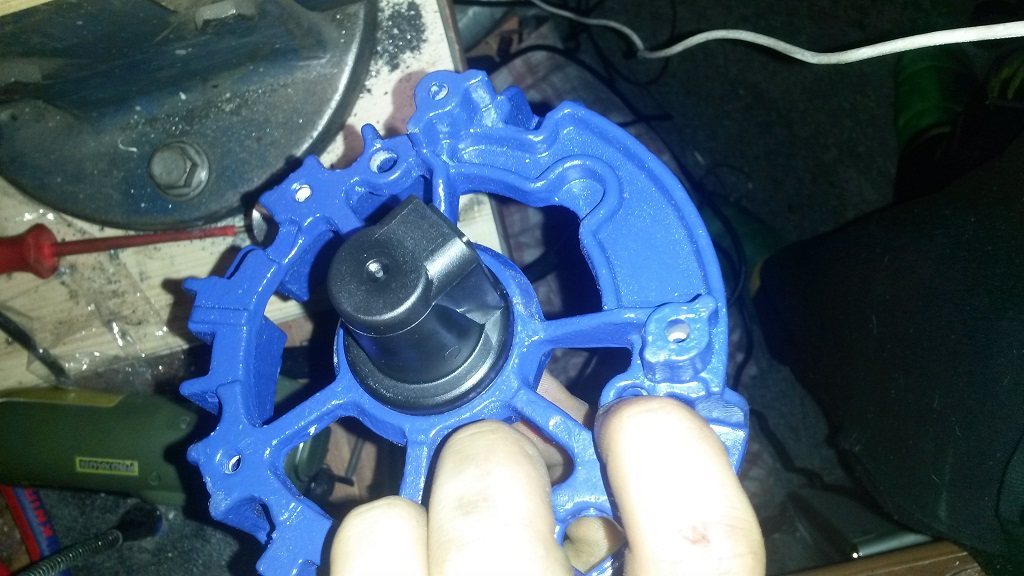

Habe leider keine Bilder gemacht vom Zerlegen aber das geschieht ja intuitiv ;)
Schrauben wie immer gut einweichen lassen WD40 oder ähnlichem. Vorsicht bei den 4 Gehäuseschrauben die beide Gehäuseteile miteinander verbinden. Mir ist auch eine abgerissen.
Gehäuse und Riemenscheibe wurden Gesandstrahlt. Gehäuse danach mit Brantho Korrux Ultramarineblau angemalt.
Lagersitze am Gehäuse gut säubern/schleifen.
Die Lager sind Lagerklasse C3 das heisst mehr Spiel im kalten Zustand.
Bei mir war der Regler im Eimer d.h. 24€ und ab heute ne überholte Lima auf Lager
Dioden Durchmessen Sperrrichtung und in Durchlassrichtung werte zwischen 0,4 - 0,7ohm gegebenenfalls Dioden Tauschen.
Mit dem Lagerabzieher die Lagerabziehen wer hätte es gedacht....
Die Kontakte am Schleifring vorsichtig abknipsen ! VORSICHTIGS!
Den Schleifring abfräßen. Ich habe ihn in zwei Teile geteilt. Schleifring mit einem Abzieher /Schraubenzieher entfernen.
Welle säubern.
Welle auf der Seite wo der Schleifring saß erhitzen und neuen Schleifring aufschieben. Vorsichtig sie Kontakte an den neuen Schleifring einfädeln und dann anlöten.
Lager auf die Schleifringseite schieben.(sollte ohne großen Kraftaufwand gehen. Zur Not hilft eine 17er Langnuss)
Lager Gehäuseseite zur Riemenscheibe hin einpassen. Lagerplatte mit 4 Schrauben anbringen.
Ständerwicklungen anbringen (Ausrichtung beachten)
Beachtet die Ausrichtung des Gehäuses und der Rest siehe Bilder ;)
