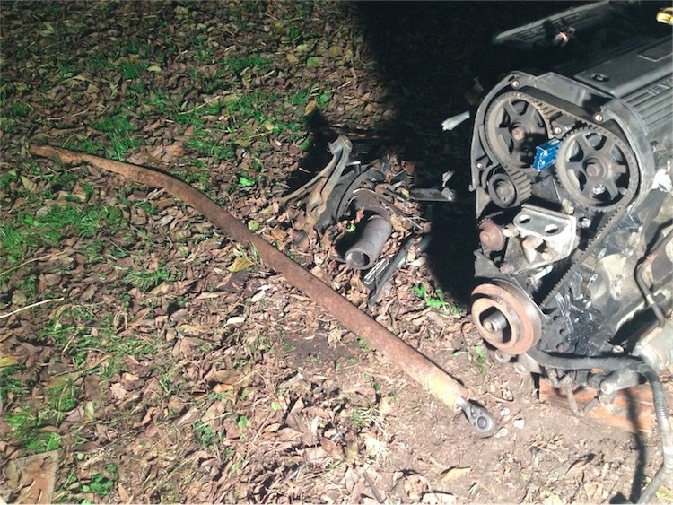

Ich eben allein versucht die Schwungscheibenschrauben zu lösen, da hat sich der gesamte Motor immer mitgedreht , uhhhh ....
ich ihn zur Strafe erstmal am Carport festgeschnallt ! hehe ... :mrgreen:
hiergeblieben.jpg [ 177.29 KiB | 24847-mal betrachtet ]

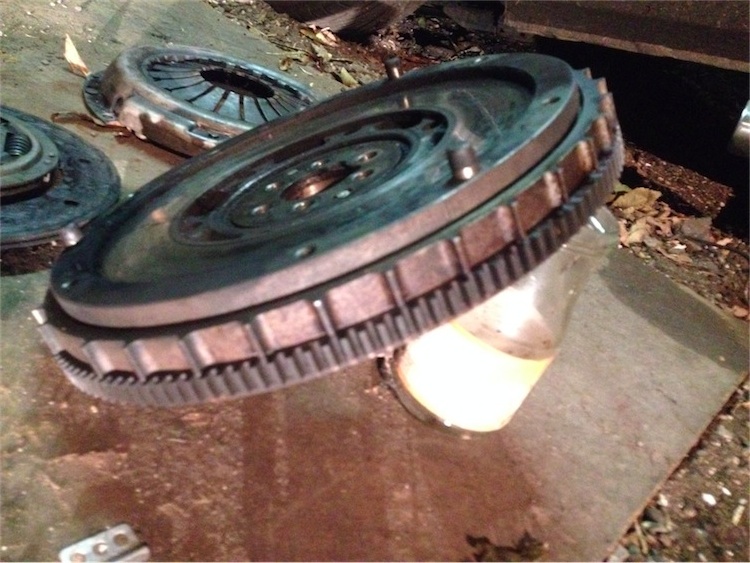

Denn unsere Schwungscheibe
schnucklig.jpg [ 168.1 KiB | 24847-mal betrachtet ]
ist nur ein drittel so schwer , wie vom ZZT :
mächtig.jpg [ 160.37 KiB | 24847-mal betrachtet ]
ein echtes Viech ! :down: Da darf man fast froh sein , das die Masse nich in Bewegung gebracht werden muss ... :lol:

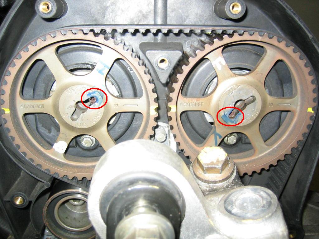

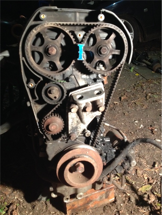

Die Nockenwellenräder haben nicht nur eine, nee, sondern 2 "wir stehen richtig" Nuten/Anzeigen. Und zwar jeweils 180grad , als wolle man das Rad in der Mitte durchschneiden. Ich glaub , das kann man leider auf dem Bild ganz schlecht erkennen.
Glaubt mir , es sind 2 ! Was soll das denn , bitte ? :shock:
Damit man die Ja nicht vernünftig einstellen kann , oder wat ? :twisted:
Ich hoffe mal die Einstellprozedur der Nockenwellen/Zahnriemen ist derselbe , wie beim VVC , das beide Nuten innen gegenüber liegen müssen ... oder ist das auch schon wieder was anderes ...

Hm, der Nockenwellenkasten ist wohl wirklich undicht, der muss runter. Ist beim non-VVC aber nicht so die Welt, auch das Aufbringen des Dichtmittels ist einfacher als beim VVC. Die Nockenwellen-Simmeringe müssen dann eh neu, der am Einlass scheint ja auch schon gut zu siffen.
Wichtig ist, dass du erst den Kasten wieder montierst und dann die Simmerringe einpresst (M10 Gewindestange in das Wellenende, passende Nuss draufsetzen, Unterlegscheibe und dann mit ner Mutter reinpressen). Wenn die Simmerringe auf den Wellen drauf sind und dann der Nockenwellenkasten aufgesetzt wird, klemmst du die ein und die werden gleich wieder undicht.
Was die Nockenwellenräder angeht: Sowohl an den beiden Nuten für den Passstift als auch an den Markierungen zum Einstellen steht jeweils EX(HAUST) und IN(LET) dran, kann man bei der Montage fast nicht verwechseln.
So 16. Nov 2014, 00:25
Hier noch ein Bild um zu verdeutlichen was Mykel geschrieben hat. Da sieht man gut wie die Nockenwellenräder und Nockenwellen (Paßstifte) stehen müssen
Stellung Nockenräder.jpeg [ 129.53 KiB | 24762-mal betrachtet ]

So 16. Nov 2014, 08:37
Stimmt , jetzt wo es hell ist und ich den Dreck mal von den Nockenwellenrädern gewischt hab , kann man es lesen ... vorher sah es nach zwei Strichen aus ...
Sorry !
Und die Nuten stehen sich also nich innen gegenüber, wie beim VVC sondern außen, so wie´s aussieht.
