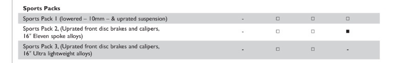

Beitrag Re: TF 160-Bremse im MGF
einmal Schwarz auf Gelb
Foto 1.JPG [ 111.09 KiB | 27455-mal betrachtet ]
Do 23. Okt 2014, 18:49
Peter du bist mein Held kannst du mir das in einer Druckbaren Version mal schicken?
AP Bremse wurde bei mir vom Tüv ohne Probleme eingetragen, kannst gerne eine Kopie haben.
