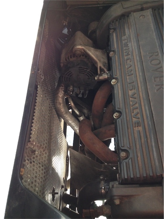

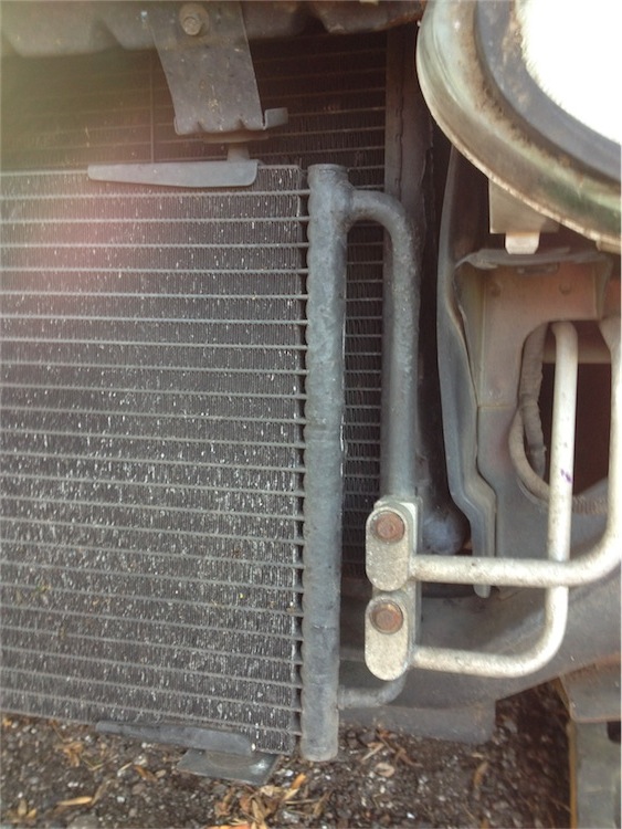

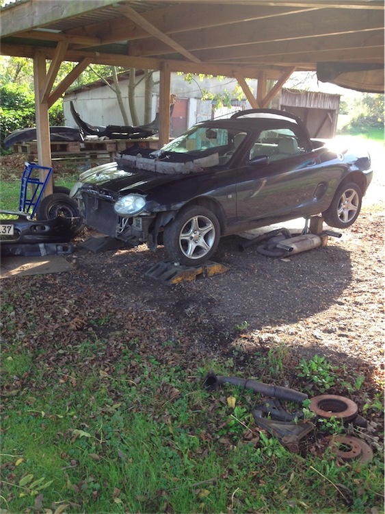

Und geht los !
Nun gibts kein zurück mehr ... :lol:
geht los !.jpg [ 190.42 KiB | 29743-mal betrachtet ]
Ölkühler.jpg [ 144.23 KiB | 29743-mal betrachtet ]
und der VVC hat nen Ölkühler ?! :up:
und wat für einen , dann brauch ich ja gar keinen vorne drunterdengeln und die Leitungen sind auch schon verlegt , na issas nix ? Supi , sog i !
( TANZ ! ) :lol:

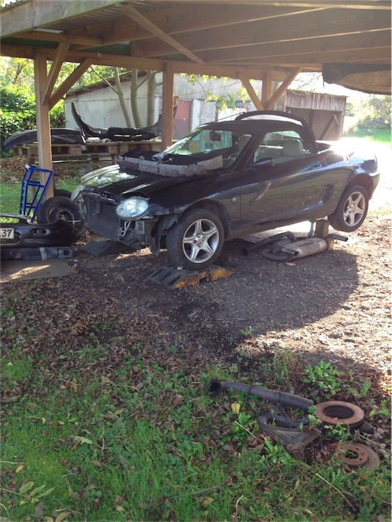

Da gehts rein !.jpg [ 106.22 KiB | 29743-mal betrachtet ]
war ein geiler Tag an und unterm Auto , der Motor is allerdings total verölt , ihhhh ... :roll:
Hab aufgehört als es daran ging , die Flüssigkeiten abzulassen ...
Tja, Behälter dafür hab ich mir jetzt besorgt ....

Biste dir da sicher, dass das ein Ölkühler ist?
Will ja nicht klug kacken und deine Expertise in Zweifel ziehen, aber könnte das nicht auch ein Klimakühler sein?

1. klar, da merkt man, das ich tatsächlich keinen wirklichen Blassen hab, das ist wohl eher ein Klimakühler ...
ich werd die Klimaanlage aber sowieso ausbauen ...
Danke , Peter !
Kann man den Klimakühler nich dafür , äh, zweckentfremden ... ?
Nur so als Idee ?
