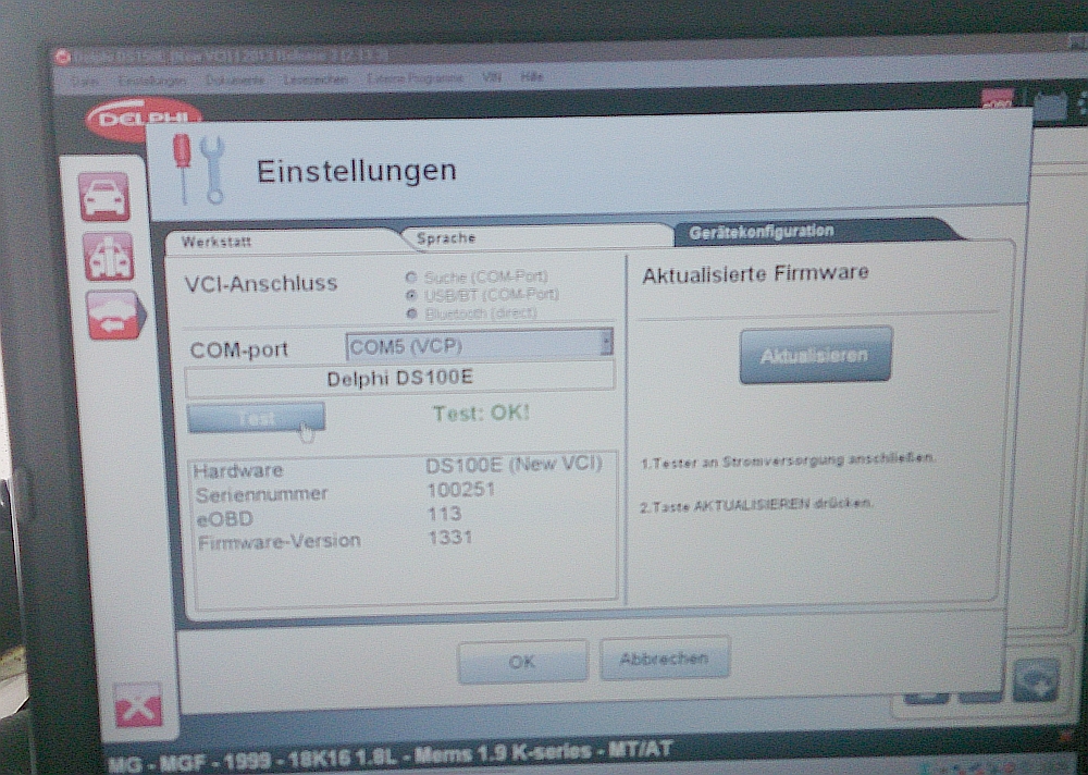

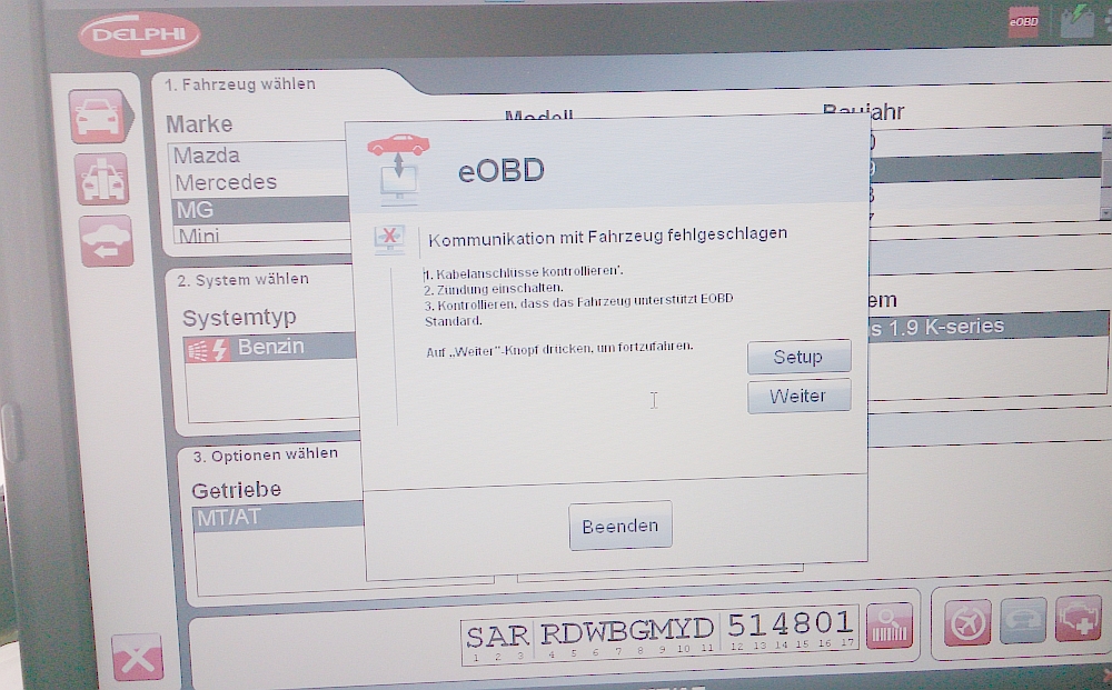

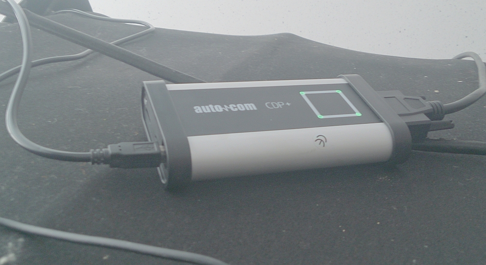

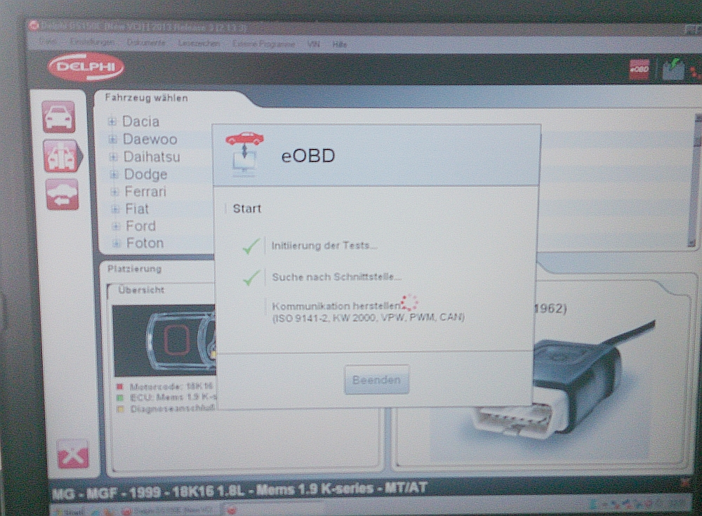

Zwischenzeitlich hatte ich mir in China die Crackversion von CDP+ bestellt, (43 Ocken inkl. Versand per Landweg mit´m Panjewagen). Kam nach zwei Wochen, zollfrei und ließ sich auch anstandslos auf meinem Uraltlappi installieren. Also angestöpselt und gestartet. Die Kommunikation mit dem MG gestaltete sich dann doch etwas aufwändiger. Das Programm erkannte das Fz erst beim vierten oder fünften Versuch, wollt schon abbrechen, als das Hardwareteil plötzlich von Blau auf Grünlicht umschaltete und anfing Klackergeräusche von sich zu geben.

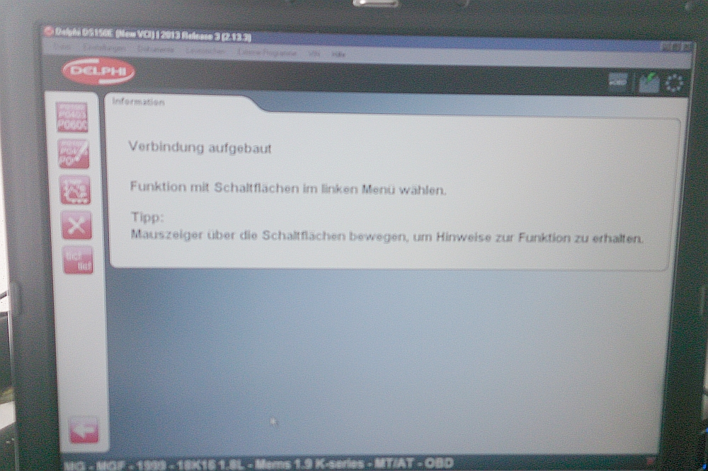

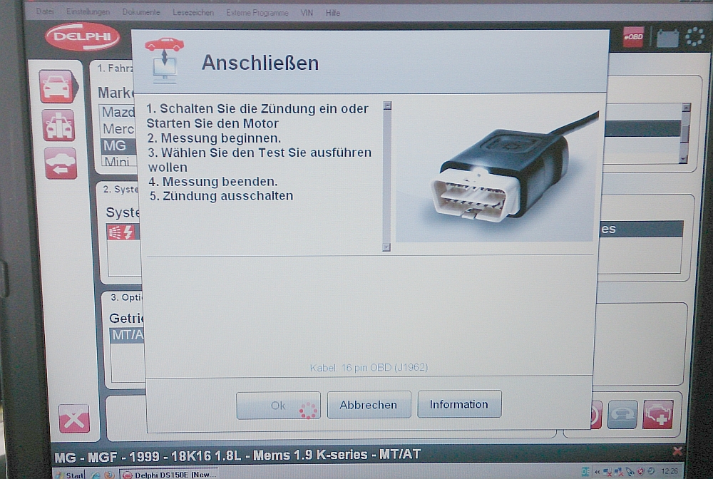

Für alle, die so was nicht haben oder kennen oder haben wollen, mal einige Bilder wie das aussieht (manchmal etwas wacklig geschossen, aber es sollte erkennbar sein)

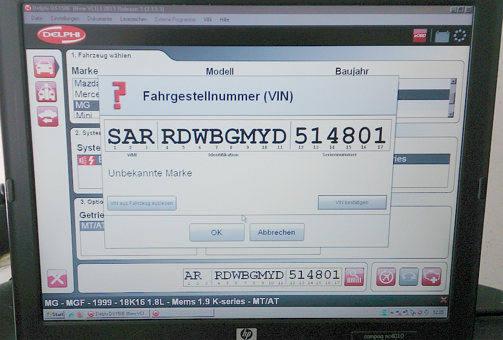

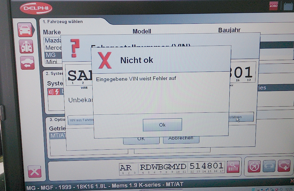

Lustigerweise behauptet die Chinesensoftware meine VIN wäre falsch – FZ unbekannt. Irgendwie kam dann doch ne Verbindung zustande (man muß etwas an dem Stecker am Fahrzeug wackeln, die Verbindung sitzt scheinbar etwas locker) und ich konnte den Fehlerspeicher auslesen. Fünf Kandidaten waren hinterlegt (enttäuschend, hatte mit viel mehr gerechnet):

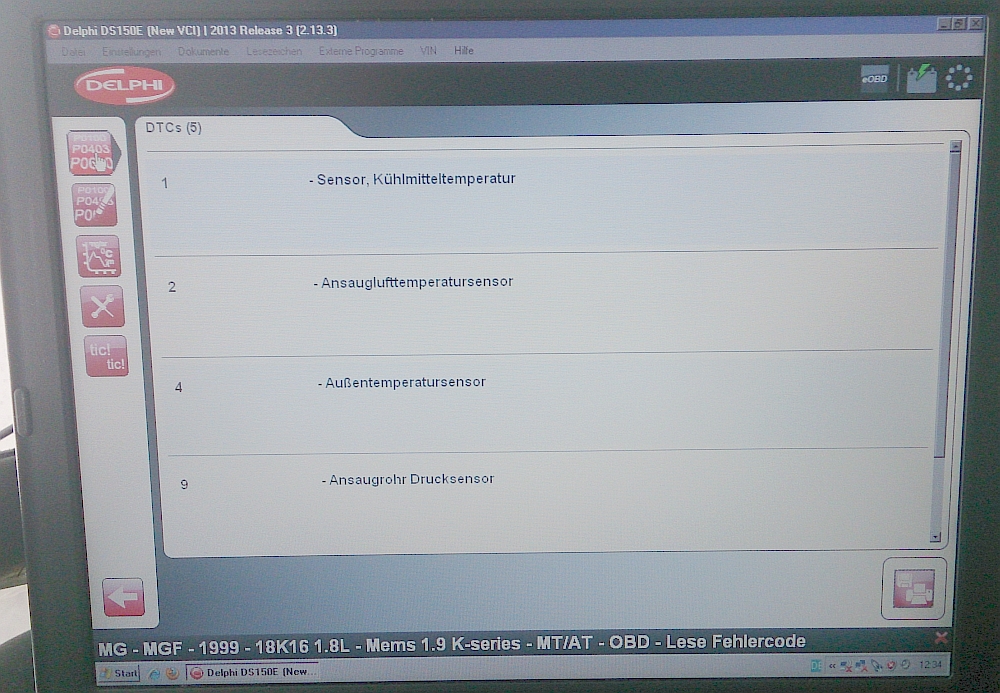

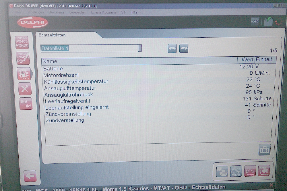

1 Sensor Kühlmitteltemperatur
2 Ansauglufttemperaturfühler
4 Außentemperatursensor
9 Ansaugrohr Drucksensor
11 Potentiometer Drosselklappenventil
Fehlerspeicher gelöscht, erneut ausgelesen, keine Fehler mehr, Anhand der nächsten Bilder kann man ja die anderen Werte ablesen, ich interpretier das mal so, das „eigentlich“ alles ok sein sollte. Fahrzeug springt deswegen trotzdem nicht an. Wenn er den liefe, könnte man sicher noch so einiges rumpielen mit dem Programm.
