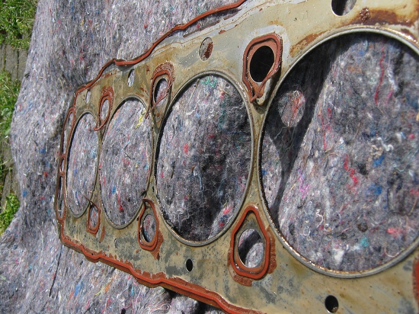

Es ist vollbracht.
Ich habe das Auto mit dem Wagenheber ( hydraulisch, nicht der vom Bordwerkzeug ) so hoch gehoben wie es ging.
Dadurch konnte ich die Ratsche mit Hebel gerade nach unten zeigen lassen. Dann hinten unters Auto gelegt und mit dem Fuß gedrückt. Zack, auf war sie.
Der Rest ging dann wieder recht einfach.
Und siehe da, der Kopf ist ab.
Alles mal untersucht.
Feststellen konnte ich:
- Laufbuchsen haben leichten Überstand
- Feuerringe haben sich so gut wie gar nicht in den Zylinderkopf eingedrückt
- Dichtung an mehreren Stellen hinüber ( Nur auf der Seite zum Kopf hin. Auf der Blockseite ist sie anscheinend I.O. )
- Öl- Wasser Gemisch hat sich überall schön verteilt
Nächste Woche bringe ich dann den Kopf zum örtlichen Motorenfuzzi zum überprüfen/planen.
Hier mal ein Bild der Dichtung
Dateikommentar: Dichtung defekt
