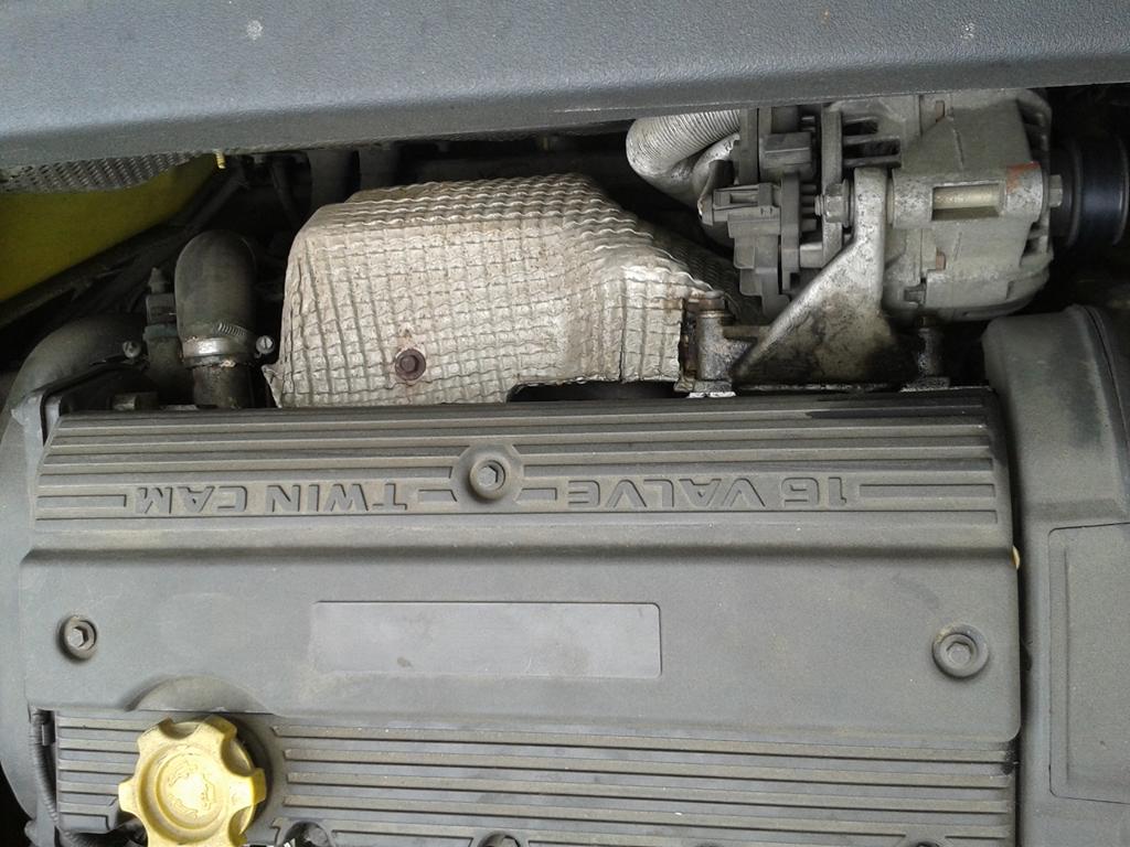

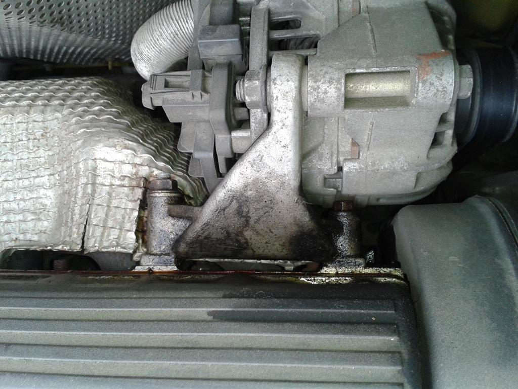

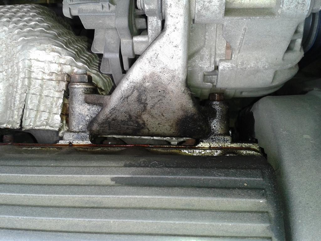

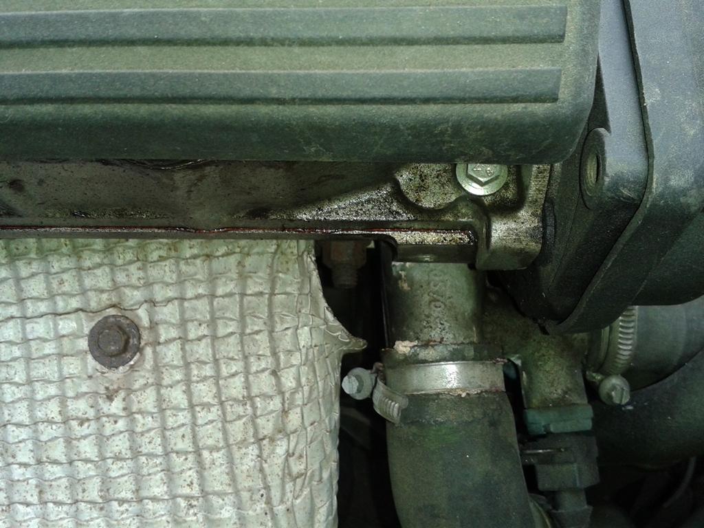

ich stelle seit einigen Wochen fest dass sich unterm Auto nach Ausfahrten einige Tropfen Öl sammeln. Bevor ich das Auto in die Werkstatt gebe, wollte ich fragen ob ihr anhand der Bilder etwas vermuten könnt dass ich der Werkstatt mitgeben kann?

och das ist normal.... ist der Nockenwellenkasten... einfach beobachten und bei der nächsten Kopfdichtung mit machen :)

Nockenwellensimmerring. Mach einfach mal die Abdeckung auf, dann siehst Du, wie das da raussifft.
Ist schnell gemacht für ein paar Euro fuffzich...

tja aber da es vorn und hinten sifft würde ich sauber machen und dann sicher sehen das durch die Klima und der damit oben angebauten Lima zuviel "Last" auf dem Nockenwellenkasten liegt und es damit dort undicht ist...

Habe das Auto aus der Werkstatt geholt: neue Ventildeckeldichtung, Nockenwellenkasten wurde wohl auch abgedichtet. Das mit dem versifften Zahnriemen habe ich zu spät gelesen. Mal sehen ob mein Parkplatz jetzt trocken bleibt.

Oha na da hoffen wir mal das sie beim Nockenwellenkasten nicht nur bissl was außen rum geschmiert haben - runternehmen tun den die wenigsten...
