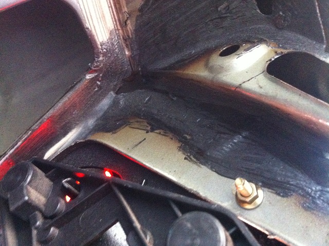

Wie ja einige wissen habe ich seit ca. 10 Jahren Wasser im Kofferraum.
Viel versucht nie geholfen.
Die ganzen Tips, mit Rücklichter, Dichtung etc. wars alles nicht.
ABER beim letzten Auto waschen habe ich folgendes beobachtet:
wenn ich den Wasserstrahl durch die Löcher im Heckdeckel so halte das das Wasser richtung Heck läuft, dann kommt bei mir auch Wasser direkt auf der Innenseite links und rechts der 3ten Bremsleuchte mit raus.
Das darf doch so nicht sein?
Ist in der Versteifung nicht normal nen Blech oder irgendwas mit drin, das das Wasser davon abhält da reinzulaufen.
oder kann das so garnet sein?

Beitrag Re: Langes Thema: Wasser im Kofferraum
Von den Lufteinlassschlitzen geht ein Blechkanal zur dritten Bremsleuchte, der wohl mal als zusätzliche Entlüftung gedacht war (bei den Cup-Versionen war das meines Wissens auch so). In der Serie ist das Ding zu und normalerweise festgepunktet. Vielleicht lässt es ja bei dir durch, dass sozusagen der Falz offen ist.
Das lässt sich ja mit nem bisschen Dichtmasse leicht mal testen.
Ich hab mir das bei meinem grad mal angeschaut. Der "Kanal" sieht nicht mal geschweißt, sondern eher geklebt aus. Ich kann da zumindest recht deutlich eine schwarze Schicht zwischen den Kontaktflächen sehen.
Wenn das bei dir weggebröselt ist, oder (da das Problem ja schon 10 Jahre besteht) vom Werk her unsauber verarbeitet wurde, erklärt sich das Feuchtbiotop quasi von selber.
Ich würd einfach mal etwas Silikondichtmasse in den Spalt pressen, durchgehend auf der ganzen Länge.
Wenns dann nicht mehr tropft, dann war es das.

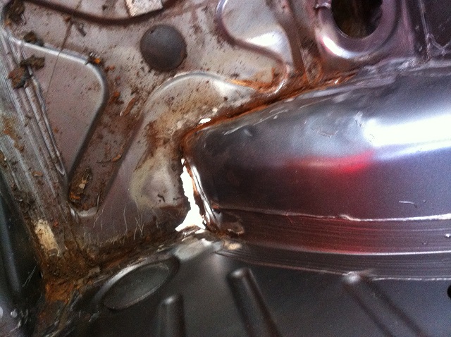

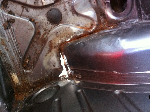

wie schon geschrieben Silikon ist recht förderlich was Rosten angeht...
und um zu zeigen was falsche Mittel an einem 2002er TF anrichten können mal zwei Bilder....
allerdings glaubt der Mensch ja eh meist nur Fehler die er selbst gemacht hat :D :angel:
