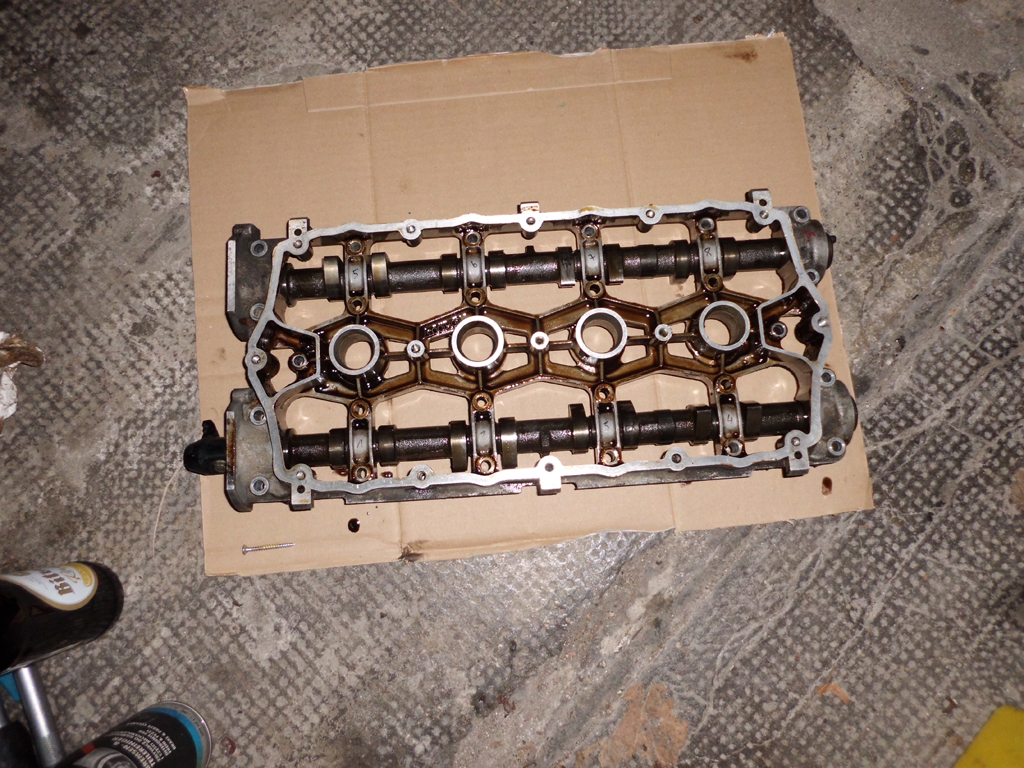

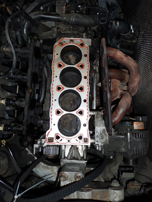

hier ganz kurz die Schocksekunde nachdem ich den Nockenwellenträger mit dem Zylinderkopf neu abgedichtet hatte und den Kopf auf den Rumpf steckte um die Schrauben festzuziehen:
Wer findet den Fehler? (Hat mich bestimmt 3 Jahre meines Lebens gekostet)

normal schreibt man auf der Auslassnockenwelle "Ex" drauf.
Uli
Sa 3. Mai 2014, 19:59
Beiträge: 149
Wohnort: Alzey
Beitrag Re: Zylinderkopfdichtung - Wechsel
So ist es.
Im ersten Moment dachte ich ich hätte die Nockenwellen vertauscht. Da war erst mal Ruhe. Dann wurde geflucht, geschrien, ein Bier aufgemacht und gesehen das ich zum Glück nur falsch beschriftet hatte.

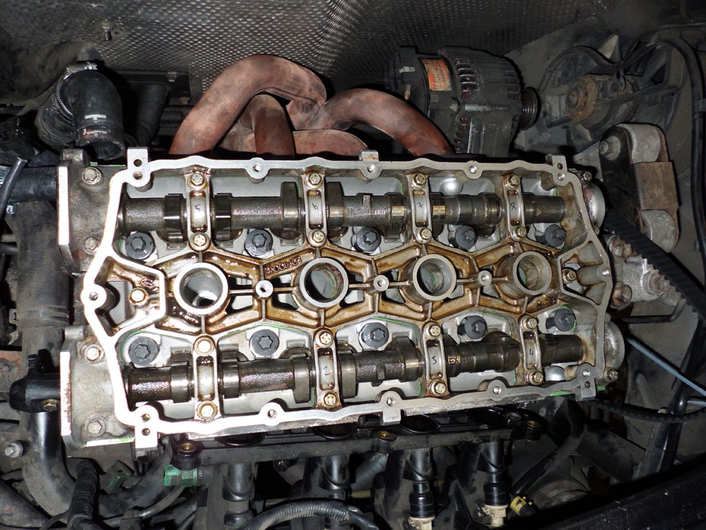

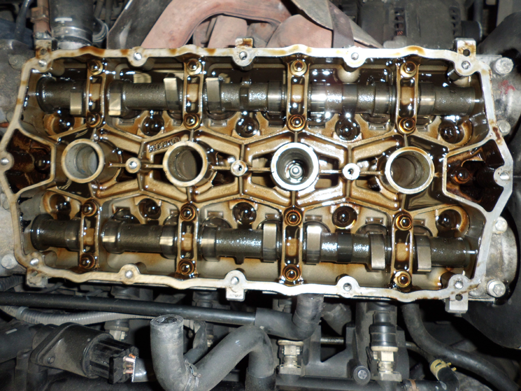

Nachdem der Ventildeckel ab war wurde die Ventildeckeldichtung entfernt:
CIMG1848.jpg [ 664 KiB | 7205-mal betrachtet ]
und man sah die Nockenwellen. Zum Glück hatte ich lediglich Wasserverlust nach außen hin und kein Wasser-Öl Gemisch was sich überallhin verteilt hat.

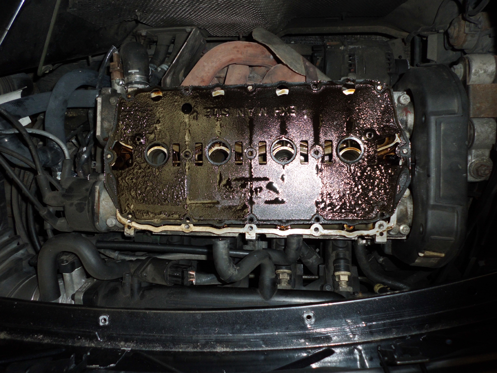

Zuerst wurde das Öl und das Kühlwasser abgelassen und sämtliche Schläuche, Stecker, Teile Ansaugbrücke und Krümmer vom Zylinderkopf entfernt.
Hier auf dem Foto sieht man schön wo es das Wasser rausgedrückt hat (linke Seite). Das Öl kam von der Nockenwellendichtung, die ich gleich mitgewechselt habe:

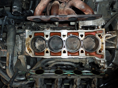

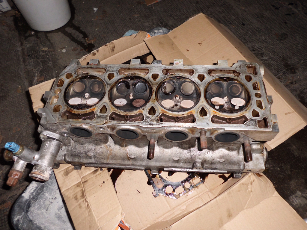

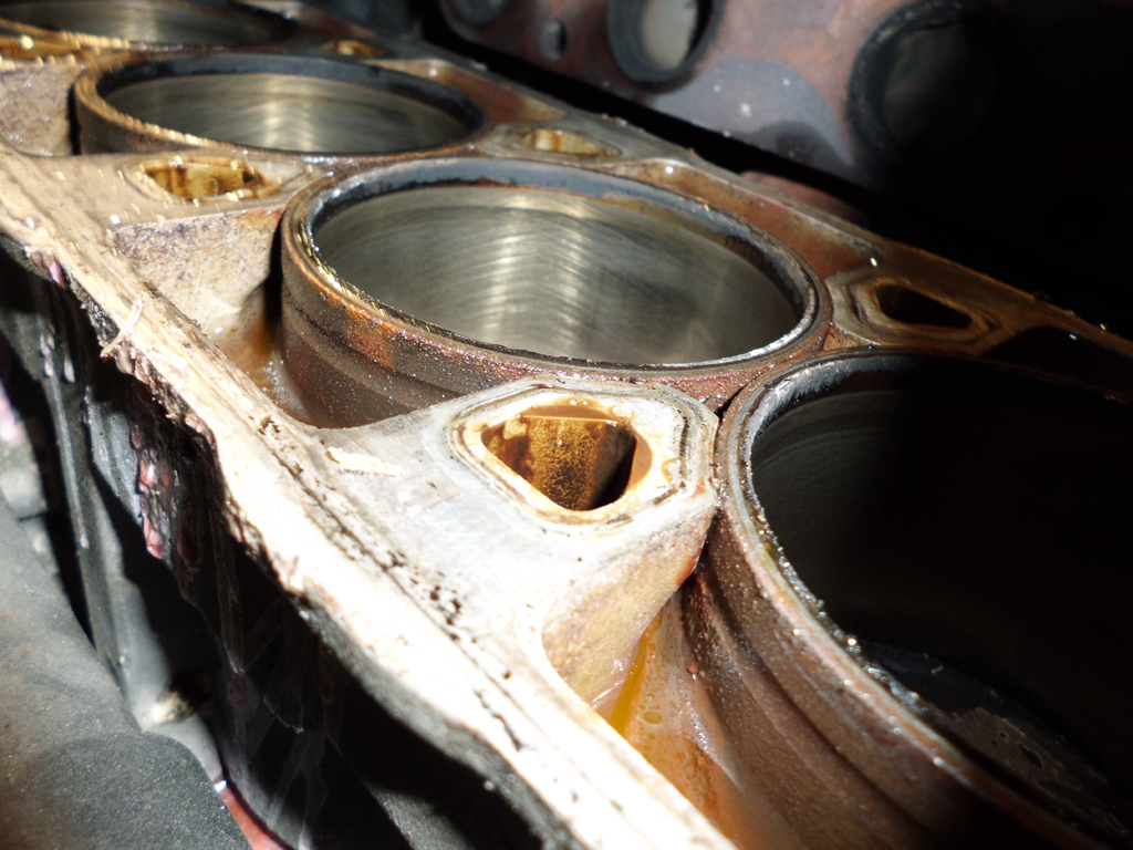

Hier ist die alte Dichtung. Wir hatten zwar schon das verstärkte Modell eingebaut, aber da der Kopf nicht geplant wurde konnte auch diese nichts mehr retten:
CIMG1892.jpg [ 721.38 KiB | 7205-mal betrachtet ]

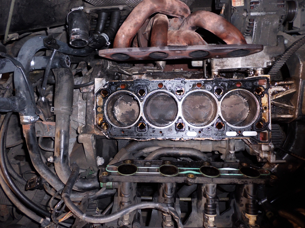

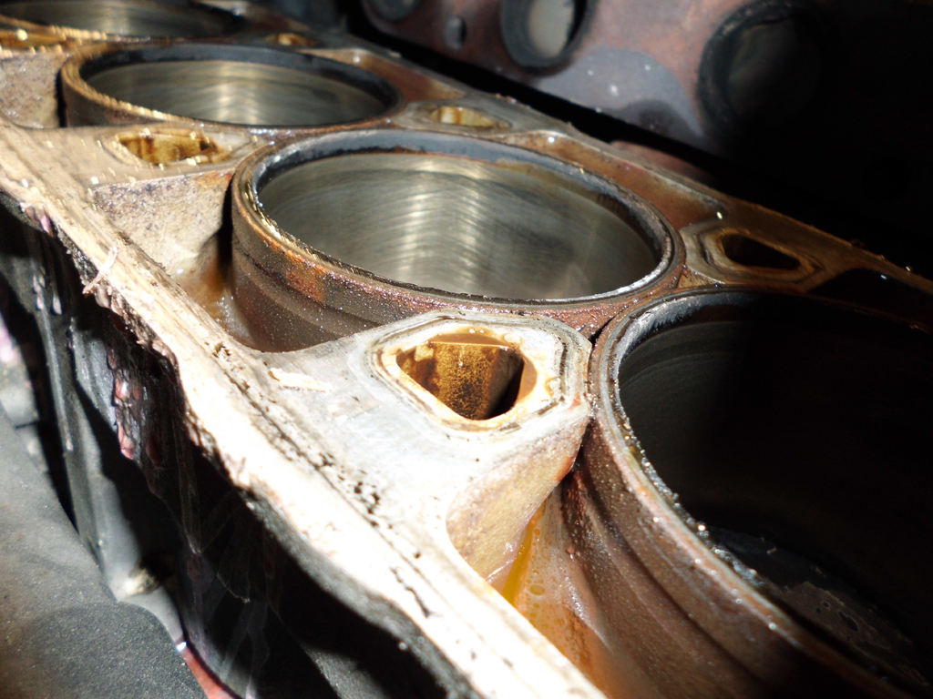

Hier sieht man sehr schön das sich das Öl nicht in die Wasserkanäle vordrücken konnte:
CIMG1893.jpg [ 697.06 KiB | 7205-mal betrachtet ]

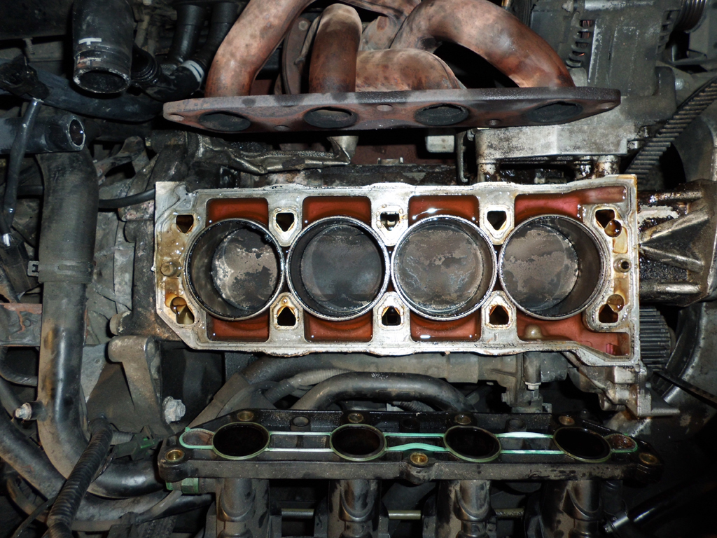

Die Laufbuchsen hatten noch genügend Überstand, weshalb ich mich zur Standard Dichtung entschieden habe:
CIMG1895.jpg [ 582.55 KiB | 7205-mal betrachtet ]

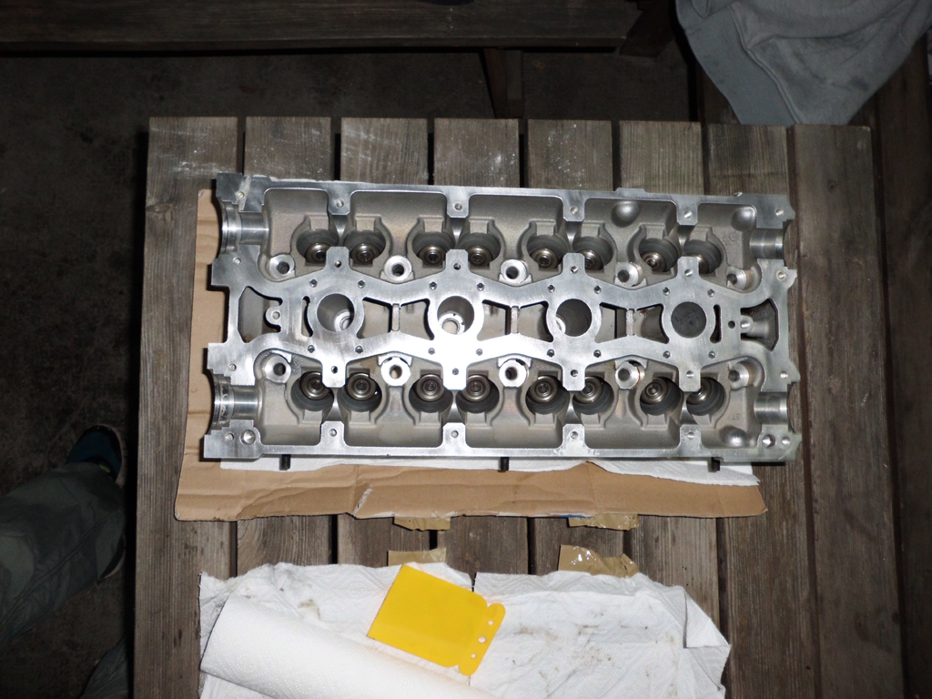

Der Kopf vor dem Planen:
CIMG1898.jpg [ 681.06 KiB | 7205-mal betrachtet ]
und danach:
CIMG1920.jpg [ 575.31 KiB | 7205-mal betrachtet ]

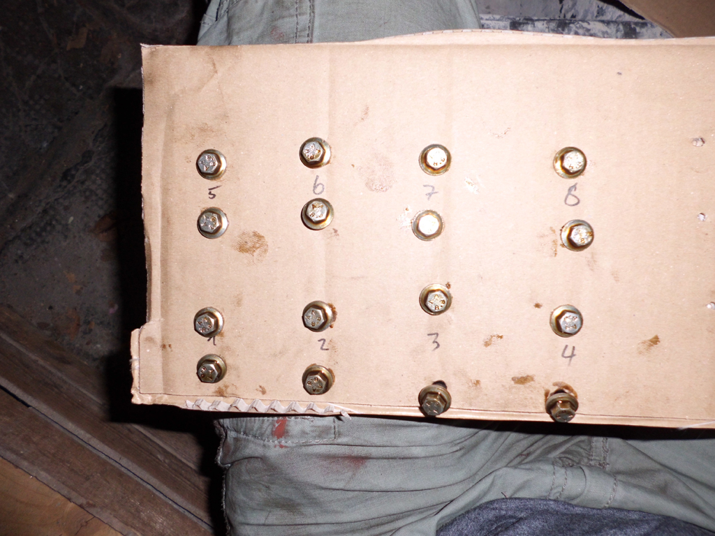

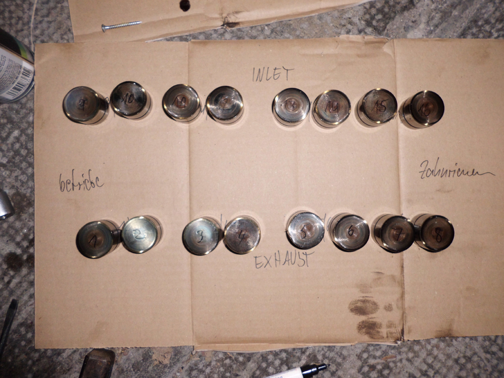

Beim Ausbau habe ich sehr sorgfältig gearbeitet um nicht ein paar (Standard) Schrauben übrig zu haben, oder etwas zu vertauschen. Daher habe ich alles beschriftet, bzw die Schrauben und Kleinteile in Zip-Beutel gesteckt und beschriftet. So kam nix weg:

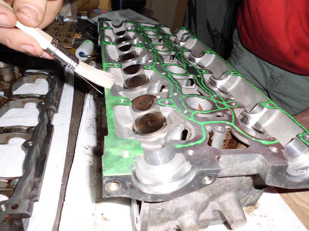

Danach wurde der Nockenwellenträger wieder mit dem Kopf verschraubt. Als Dichtung habe ich eine Flächendichtung von Marston-Domsel verwendet. Diese wurde in einer sehr dünnen Linie auf den Kopf aufgetragen und dann mit dem Pinsel verteilt. Dafür hat man nur 20 Minuten Zeit. Auch wenn es sich viel anhört, nee das ist es nicht.
Und hierbei fiel mir dann später auf das ich die Nockenwellen falsch beschriftet hatte. Die kann man ja eigentlich auch nicht vertauschen, da die Einlasswelle den Verteilerfinger drauf hat und somit etwas länger ist.

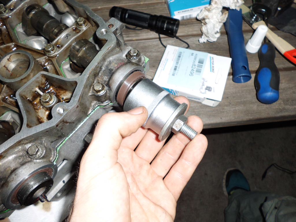

Dann habe ich die Nockenwellendichtringe mit einer Gewindestange und ner 32er Nuss mit Unterlegscheibe sanft eingedreht. Geht perfekt und schön gleichmäßig.

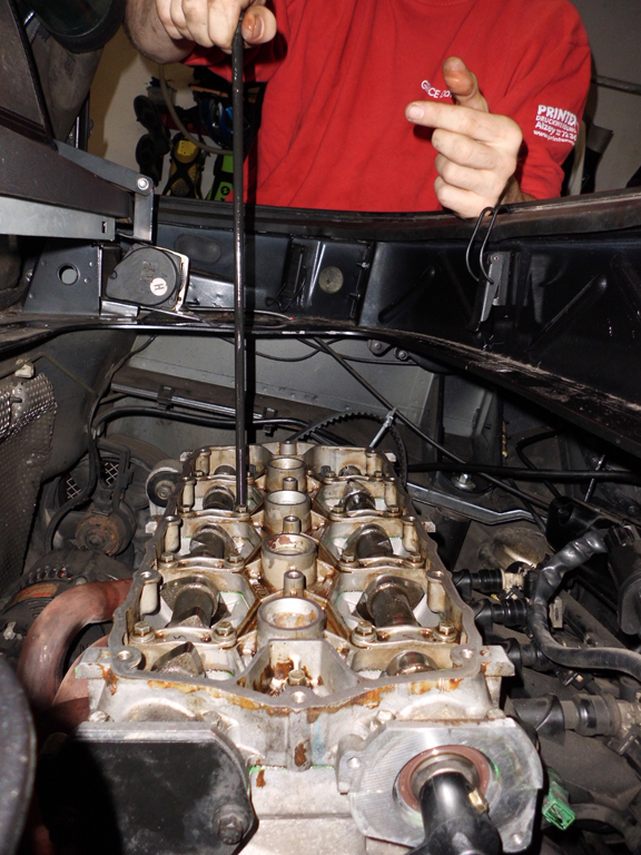

Dann schön die neue Dichtung drauf, den Kopf vorsichtig zu zweit draufsetzen und die eingeölten Schrauben sanft reingleiten lassen und nach Anleitung festdrehen. Da man ja früher 20NM und heute 30NM nimmt, habe ich mich für 28NM entschieden. Warum? Da fängt mein großer Drehmomentschlüssel erst an :lol:

Hast du den Kopf zur Nockenwellenseite hin planen lassen oder warum das Foto von der falschen Seite?
Du begründest den Verbau der Standarddichtung damit, genug Überstand zu haben. Nach weit verbreiteter (auch meiner) Meinung ist das eine Voraussetzung, um die MLS vewenden zu können. Die Standard wird gerne genommen bei etwas "prekären" Dichtungsverhältnissen. Ohne Planen jedoch hast du die MLS statt der Standarddichtung verbaut. Umgekehrt hätte ich es eher verstanden, aber gut. (Ist die Standard ne originale Rover oder welcher Hersteller?)
NW-Dichtungen eindrehen? Warum, haben die ein Gewinde? Dachte die werden rein gedrückt. Dichtungsmasse mit Pinsel verstreichen statt rollen? (beides keine Kritik, nur Fragen eines DAU´s ;-)

Der Kopf wurde natürlich auf der Unterseite (zum Motorblock hin) geplant. Da hab ich leider kein Foto von :konfus:
Auf der Seite zum Nockenwellenträger wurde er lediglich perfekt gereinigt.
Ich habe mich viel informiert und mit dem Stammtisch geredet welche denn in meinem Fall nun die Dichtung ist die wohl am meisten gegen den bisherigen Wasserverlust ankommt. Der Motor hat mittlerweile 207.000km drauf und da die alte nicht hielt (ok Kopf wurde nicht geplant) und selbst der Motorenbauer mir in dem Fall abriet (warum auch immer, er hat selbst schon 3 K Motoren gefahren) habe ich mich zum original entschieden.
Die Nockenwellendichtungen werden natürlich reingedrückt, aber das geht ohne Rover Spezialwerkzeug eben nicht gleichmäßig. Daher das selbstgebaute Spezialwerkzeug.
Mit einer Rolle hatte ich zuerst die Flächendichtung verteilt, aber nicht auf dem Kopf, sondern auf der Rolle. War wohl die falsche. Da ich noch nen sauberen Pinsel hatte wurde der benutzt und das funktionierte perfekt.

Danke für die Aufklärung, vielleicht kannst du noch nen Foto von deinem Spezialwerkzeug einstellen auf dem man sieht, wie das funktioniert mit der Gewindestange und dem Siri.
Mi 7. Mai 2014, 13:40
Beiträge: 149
Wohnort: Alzey
Ich glaube im "Henry" Thread ist ein Bild davon drin. Ist eigentlich total einfach:
Eine Gewindestange mit dem Durchmesser der Nockenwellenschrauben (10mm???) mit ca. 10cm Länge nehmen. Die wird ca. 1cm in die Nockenwelle reingedreht. Dann kommt der Simmering drauf, gefolgt von der 32er Nuss. Die passt perfekt auf den Simmerring. Da kommt dann eine Unterlegscheibe drauf und dann die Mutter. Zieht man diese an, wird der Simmering schön gleichmäßig in die Öffnung am Kopf reingedrückt.
Danach einfach die Stange wieder abdrehen.

Ich fand ja das Auftragen von dem Loctite 574 echt unbefriediend ( will heißen : Scheisse ! ) , das will überhaupt nich fließen , schlecht zu dosieren usw. Ärgernisfaktor 8 von 10 ... :mrgreen:
Mir graut schon wieder davor , das demnächst nochmal machen zu müssen ... und geht warscheinlich noch beschissener mit Bordmitteln wieder ab, wenn überhaupt ... krallt sich wie Merkel an Ihrem Sitz ...

Das Weltraumdichtmittel habe ich bei werkstatt-Produkte.de erworben. Flächendichtung 2000 grün nennen die das.
