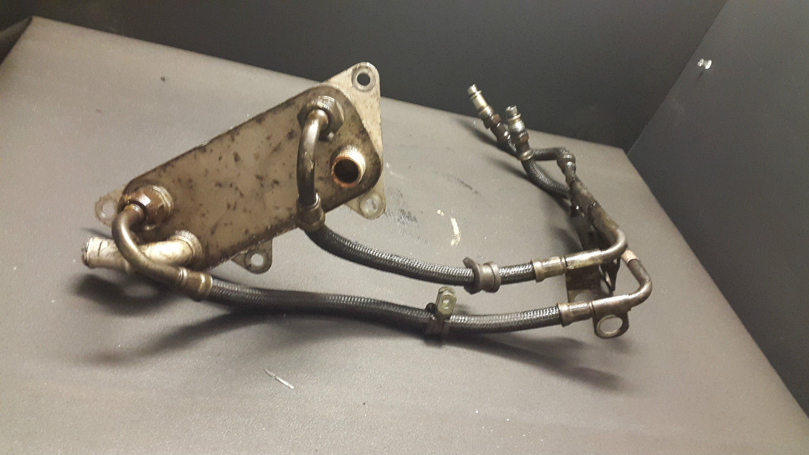

Peter, die Herren meinen den Original Kühler, der hinten auf den Block draufgepappt ist.
http://www.mgfcar.de/mgtf/mgtf160_oilcooler.jpg
http://www.mgfcar.de/epc/2513.htm
Dateikommentar: Foto bei ebay It geliehen
PBC000140.JPG [ 169.11 KiB | 12965-mal betrachtet ]
PBC000140 -ktm.JPG [ 190.26 KiB | 12965-mal betrachtet ]
... aber hast schon recht. Lässt sich mit so nem Laminova Dingen und bissl Rohre verlegen doch recht einfach ersetzen ?
