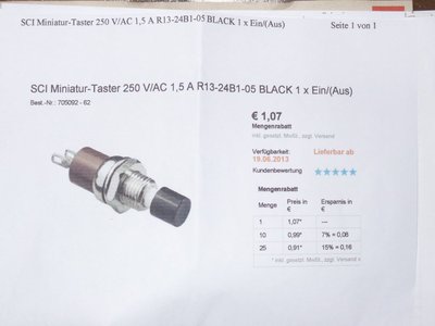

Den Testschalter und die rote LED habe ich in einem noch freien
Blindschalter in der Mittelkonsole untergebracht. (Siehe Bilder)
Habe allerdings nicht den mitgelieferten Switch verwendet, da dessen
Korpus im Durchmesser zu groß war und nicht in den MG-Blindschalter
hineinpasste. Habe mir bei Conrad einen passenden Mini-Taster für
1,07 Euro gekauft (siehe Bild). Den Piepser habe ich hinter der Mittelkonsole auf das Metallgehäuse des dort montierten Steuergerätes
geklebt.

Hier die Bilder, musste die erst verkleinern, dass sie hochgeladen werden.
PICT1905.JPG [ 64.9 KiB | 14658-mal betrachtet ]
