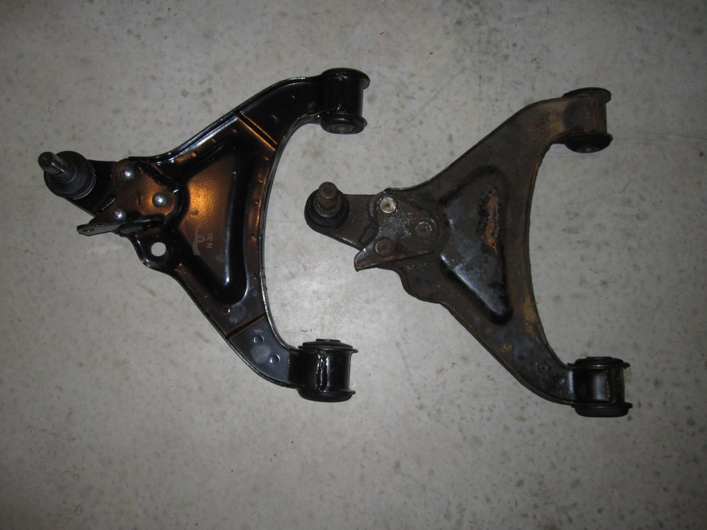

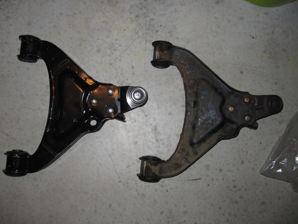

Anbei dann noch ein paar Vergleichsbilder des alten und neuen linken Querlenkers. Wobei ich dazu sagen muss, dass der rechte Querlenker deutlich schlimmer aussieht. Bei dem war es höchste Eisenbahn, dass er rauskam. Den habe ich bisher aber noch nicht fotografiert. Sollte jemand an Bildern vom schlimmeren, rechten Querlenker interessiert sein, dann meldet euch kurz und ich mach noch schnell welche.

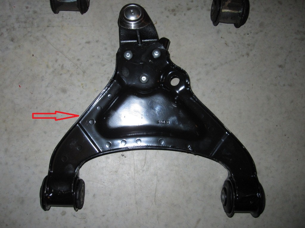

Hast du den Hohlraum des Querlenkers mit Sprühwachs versiegelt? Falls nein, wäre es noch eine Idee zur längeren Feuchtigkeitsresistenz. Habe ich bei meinem F damals auch gemacht. :up:

Kommt man an den Hohlraum des Querlenkers ran? Ich dachte das wäre geschlossen oder habe ich da eine Einsprühöffnung übersehen oder dich ggf. falsch verstanden?

Normalerweise besteht diese komische Versteifung in der Mitte aus zwei Blechen, die leicht gewölbt sind und dadurch einen Hohlraum bilden. An der Seite sollten die offen sein, so dass während der Fahrt im Regen Feuchtigkeit zwar gut eindringen kann, aber schlecht raus kommt. Vielleicht ist das in der Zwischenzeit ja geändert, ich denke aber nicht.

Ach du meinst da seitlich einfach reinsprühen, wo ich den Pfeil reingemalt habe, im Grunde an den Nieten vorbei?
Das kann ich natürlich noch einmal machen, auch wenn ich nicht mehr viel im Regen fahren werde aber besser ist besser.

Genau da! :up: Schaden kann es nix... :angel:

Mach ich dann mal, wenn der Rest auch etwas abbekommt, danke für den Tipp.
