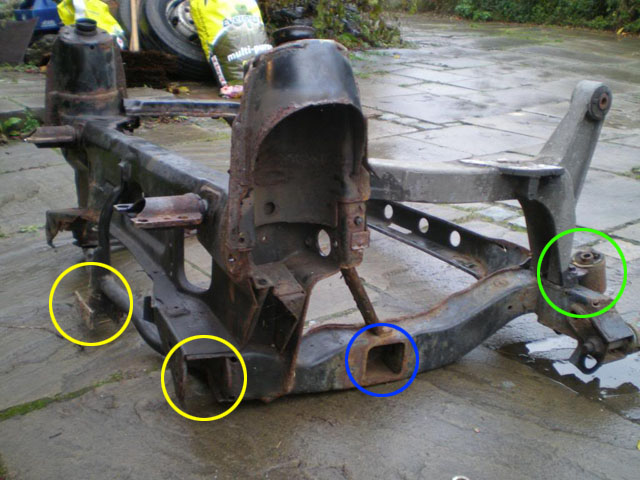

Entweder man verwendet die kurzen Spurstangen vom MGF an den originalen Punkten am Hilfsrahmen weiter oder man entfernt beim MGF-Rahmen die hintere untere Querstrebe samt Wagenheberaufnahme (gelb im folgenden Bild):
Dateikommentar: MGF-Hilfsrahmen
mgf-hr.jpg [ 112.31 KiB | 15083-mal betrachtet ]
und schweißt dafür das entsprechende Teil vom TF-Rahmen ein, das mit der Mittel-Befestigung (auch gelb in diesem Bild):
Dateikommentar: TF Hilfsrahmen
tf-hr.jpg [ 108.92 KiB | 15083-mal betrachtet ]
Die Frage ist nun, ob die langen Spurstangen unbedingt nötig sind, z.B. weil man mit den kurzen Stangen dann wieder zu viel Schwammigkeit produziert. Zum Beispiel, weil die beim Einfedern eben durch den kleineren Radius die Spur zu stark verstellen.
Was meint die Technik-Brigade dazu?

Wenn ich die Dutzende von Angeboten sehe, mache ich mir wegen der Dosen keine großen Sorgen, Peter.
Und nun nochmal zur Zulässigkeit. Solange ich nicht rumschweiße, verwende ich nur originale MG-Rover Teile, die für ein Fahrzeug, das "insofern EG/BE e11*93/81*0017* entspricht" homologisiert sind (Zitat aus meinem Fahrzeugschein). Also alles zugelassene Teile, denn die BE gilt ja für F und TF gleichermaßen. So wie ich ja auch eine TF-Front an einen F schrauben darf (wenn ich vor nix fies bin) oder eben die kompletten Hilfsrahmen austauschen kann. Insofern sehe ich kein Problem darin, den Umbau zu machen, wenn ich die kurzen Spurstangen drin lassen kann. Aufwändig ist das m.E. auch nicht, wenn man den Hilfsrahmen eh rausnimmt. Und das wird bei meiner Lilibet über kurz oder lang fällig, geplant ist nächstes Frühjahr.
Schweißarbeiten am Hilfsrahmen sind ne andere Sache. Aber die betreffenden Teile sind ohnehin geschweißt, die molekulare Struktur ist dort also eh schon im A**** :mrgreen: Würde ich auch nicht selber machen, ich kann nur Reparaturbleche festpunkten, und hier müssten saubere Nähte gezogen werden und das muss ja auch noch exakt passen. Aber wie schon erwähnt, Schweißen ist ja nur dann eine Option, wenn die langen Spurstangen zwingend erforderlich wären.
Ich hab mir die kurzen gerade nochmal angesehen, die stehen zum Rad hin leicht nach unten. Wenn nun das kurvenäußere Rad einfedert werden die relativ etwas länger, was das Hinterrad dann eher Richtung Untersteuern drehen würde. Ich denke durch den größeren Radius der langen Spurstangen ist dieser Effekt nicht so ausgeprägt. Aber vielleicht ist das ja zu vernachlässigen.
Und natürlich soll die Kleine dann wieder ganz normal auf die Straße, also wird das - wenn ich das mache - schon alles ordentlichst gebaut werden. Ich habe nur vom Track Day gesprochen, weil mir die TÜV-Frage an dieser Stelle erstmal völlig wurst ist. Es geht rein um die Machbarkeit und vor allem um den Einfluss der zwei Spurstangenarten. Der Rest ist nach meinem derzeitigen Stand eh "bolt-on" und einfach zu machen.
