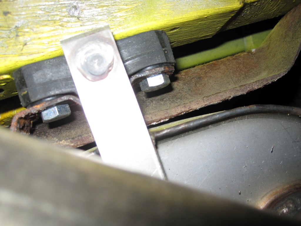

Ein paar Beiträge weiter vorne sieht man aber schon wie der AMT befestigt ist. Ein Bolzen im Auspuffhalter oben, daran angeschweißt ist ein ca 1-1,5 cm breiter Metallstreifen, der senkrecht am Topf heruntergeht und in dem 2 Schlitze eingefräst sind, in denen man dann 2 Schrauben befestigen kann, die man direkt in einen an den Endtopf angeschweißten Halter schraubt (eine Art kleine Platte seitlich am Endtopf, die etwas Abstand zum Endtopf für die Schraubstellen hat). So ein Halter ist links und rechts verbaut. Hinten gibt es dann im unteren Bereich etwas nach rechts versetzt einen geschlitzten Halter, der an den Halter vom Kat (rückseitig vom Topf) befestigt wird.

@Gussy: Entschuldige noch einmal die Verspätung, hier nun ein paar Bilder der Halter. Die rechte Seite hat ein "R" auf dem Halter (ab dem Bild mit der Nummer 6125). Wenn du die Bilder noch größer haben möchtest, dann schick mir bitte noch eine Emailadresse von dir. Ich hoffe die Bilder passen soweit und helfen dir weiter.

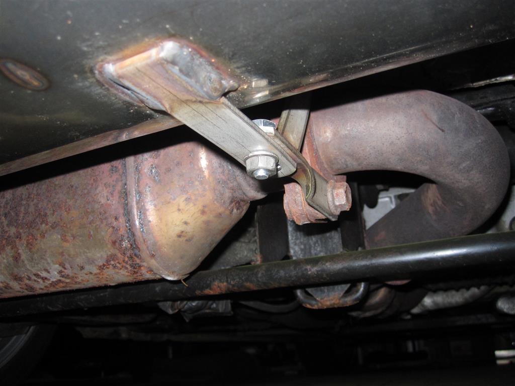

Nein,..., und damit hast du genau den Punkt genannt, den ich nicht fotografiert habe,..., shit.
Davon hättest du auch gerne ein Bild, oder? Der AMT hat hinten am Topf einen angeschweißten Halter und ein entsprechendes Gegenstück, dass am Ende des Kats befestigt wird (an den vorderen beiden Schrauben des Kats auf der rechten Seite).
Heute Abend weiß ich nicht ob ich es schaffe, ich hoffe spätestens morgen dran zu denken und schick dir die Bilder noch nach. Solltest du wieder nichts hören, dann weißt du Bescheid,.... :)

Per Email habe ich die Bilder gerade rausgeschickt. Zur Vollständigkeit, dann hier natürlich ebenfalls noch. Viel Erfolg beim anfertigen der Halter.

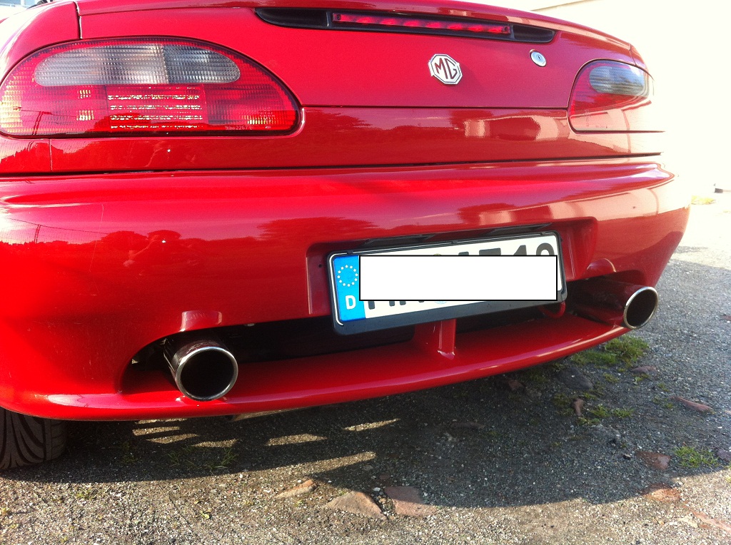

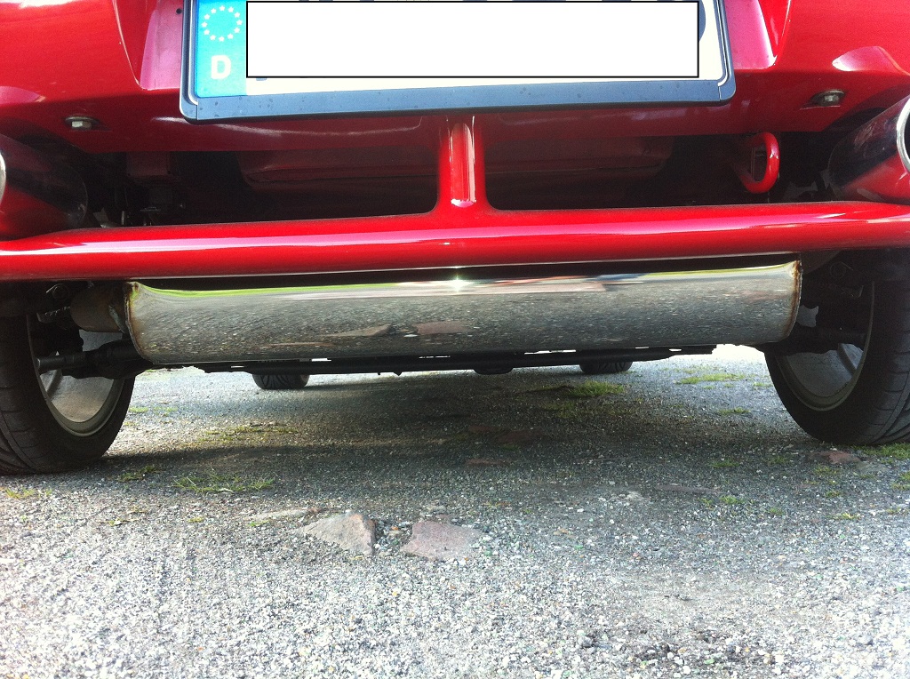

So mein Amt Auspuff ist auch endgültig fertig. War bis eben dran und der Sonntag ging drauf :lol:
Aber Ergebnis kann sich sehen lassen. Habe mir ein Edelstahlblech besorgt und ihn einmal um den Auspuff
fesrgeschweißt. Die Rohre hab ich gerade biegen können.Und die Halterungen sind besser als die Originalen geworden.
Mehrere Bilder gibt es die Tage, war am ende einfach Platt und es hat für ein Bild gereicht.
Achja,der Sound ist echt Kernig Laut E Schild Bj 2003.
200Zeller ist auch drin der von UNI FIT
Foto(5).JPG [ 344.29 KiB | 18228-mal betrachtet ]
Danke nochmal an quattrofever für die Bilder :up:

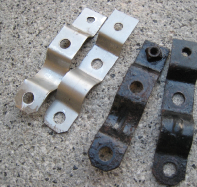

Wer könnte (mir) denn mal aus VA 2,5 bis 3mm diese Halter für Gummilager / Hitzeschild aus VA nachbauen.
Hab nur 1mm VA gehabt und das schlabbert dann doch ziemlich stark ....
Die M6 Einpressmuttern kann man ja zur Not mit nurmalen Muttern/Schrauben ersetzen.
Dateikommentar: Daytona hält, aber das Aftermarket VA Lochblech schlabbert zu stark rum
IMG_6425_cut.jpg [ 383.42 KiB | 18220-mal betrachtet ]
Dateikommentar: Da bräucht ich mal zwei Stück davon aus stabilem VA :)
IMG_6422_cut.jpg [ 411.4 KiB | 18221-mal betrachtet ]

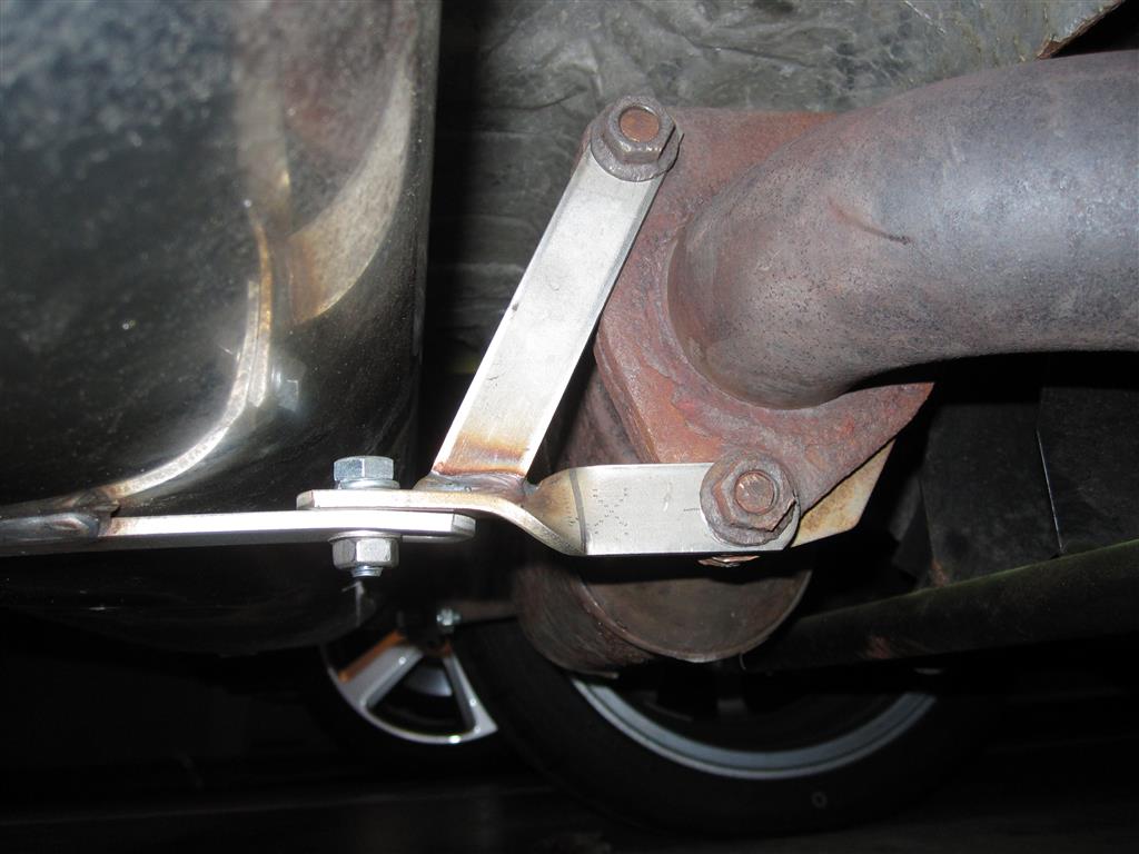

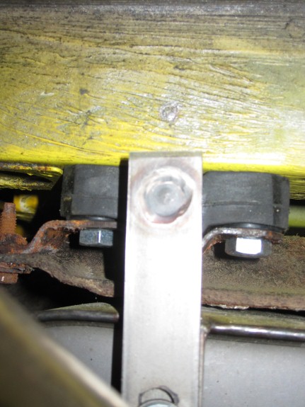

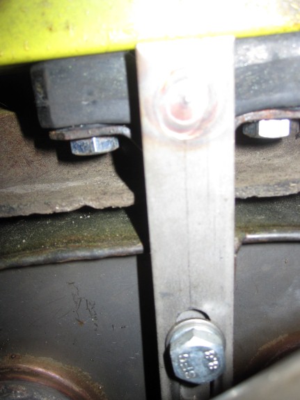

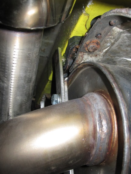

Hier die Bilder
Linker Halter ist Original verblieben.
IMG_4590.JPG [ 337.99 KiB | 18160-mal betrachtet ]
IMG_4592.JPG [ 388.15 KiB | 18160-mal betrachtet ]
IMG_4593.JPG [ 225.67 KiB | 18160-mal betrachtet ]
IMG_4595.JPG [ 177.88 KiB | 18160-mal betrachtet ]
Der Pott lässt sich jetzt ganz einfach Demontieren, Schrauben zwischen Kat und Hosenrohr abschrauben
unteren Halter lösen und einfach nach Links Schieben und somit hat man den Pott samt Kat in der Hand.
Ohne den Gummihalter zu lösen.
