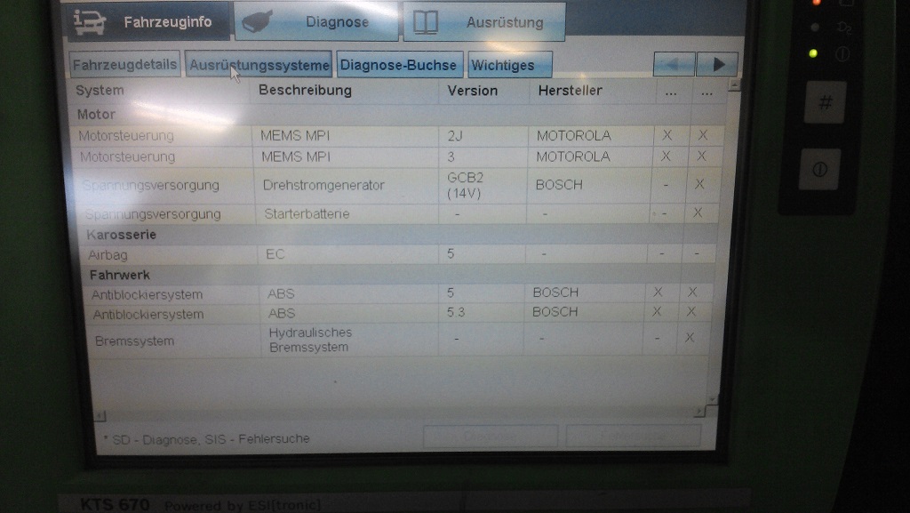

Lazo,
dein ’98-er VVC hat zwar einen baugleichen Anschluss (neben dem Sicherungsträger unterm Lenkrad zu finden), aber mit einem OBD-Lesegerät wird das nichts werden. Die OBD-Kompatibilität hat erst MEMS 3 (ab VIN 522573), MEMS 1.9 oder 2J (letzteres hat deiner ... und auch meiner) lassen sich nur übers originale MG-Rover Testbook oder über Rovacom/Faultmate von Blackbox Solutions auslesen.
heute ausgelesen und ein paar alte Fehler gelöscht..es funktioniert!!!!!!!!!!!!!!!!!!!
habe auch zugriff auf ein paar andere Messdaten wie ansaugluft temperatur..Spannung und und und
und das mit einem Bosch Diagnose Gerät :D :D :D :D
MGT VVC

VIN NR: 023118
Es gab noch ein Menüpunkt "Stellwert"
da konnte man irgendetwas mit Einspritzzeitpunkt einstellen für jeden einzelnen Zylinder
