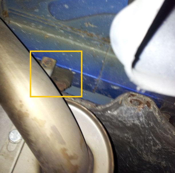

Ich habe am Sonntag den MG aus dem Winterschlaf geholt und gleich versucht, allerdings ohne das Fahrzeug anheben zu können (fehlender Wagenheber und keine Bühne oder Grube), den Fehler zu lokalisieren.
Ich konnte nur die feste Verbindung entdecken. Wo befindet sich denn die Gummilagerung? (Nicht, dass die Jungs mir den Auspuff komplett starr montiert haben).
Die Fotos habe ich blind mit dem Handy gemacht (bitte um Nachsicht).

Ich habe die Gummihalterungen mal eingerahmt. Siehe Bilder anbei.
Die Stellen, wo der Auspuff drin hängt sieht man allerdings nicht. Deshalb kann man so schlecht sagen ob der Gummi schon zu alt ist. Wenn du dir den mal anschaust und der rissig ist oder das Loch, in dem der Auspuffhalter steckt ggf. schon ausgeleiert und "eiförmig" aussieht, würde ich die Gummihalterungen austauschen.
Du hast jetzt aber Bilder vom rechten Auspuffrohr gemacht, nicht von der gebrochenen Stelle, oder? Könntest du die Bruchstelle auch noch einmal fotografieren und einstellen?

Ich bin mir nicht ganz sicher, was du mit hitzebeständiger Einlage meinst aber an dem Bild kann man sehr gut sehen, dass der Auspuff oben am Halter anscheinend zu sehr unter Spannung saß, da er nun nach vorne gerückt ist. Den Gummi kann man so leider doch nur schlecht beurteilen, er sieht aber noch deutlich besser aus als meiner, von daher gehe ich davon aus, dass der Defekt eigentlich nur an der Einbauspannung lag. Abgerissen ist dann die schwächste Stelle, dass dies dann genau die Schweißnaht ist zeigt, dass die Nähte wohl nicht optimal sind, ansonsten müssten die wohl mehr verkraften.
Wenn nun jemand den Halter anschweißt, dann sollte man schauen, dass dieser Halter nicht mehr unter Spannung sitzt beim Einbau. Wenn möglich den Endtopf ein wenig nach vorne versetzt einbauen. Ein wenig Einstellmöglichkeit müsste es diesbezüglich hinten am Halter zum Kat geben. Mit ein wenig Pech könnte es natürlich sein, dass der Endtopf für dein Fahrzeug nicht so passgenau ist, dass man das fehlende Stück nicht ausgleichen kann, dann könnte man auch ein Zischenstück einschweißen, kommt aber auch darauf an, wie er optisch hinten dann in der Stoßstange sitzt.
Aufpassen muss man beim veränderten Einbau aber auch ein wenig auf das Flexrohr, nicht, dass man den Kat zu sehr nach hinten drückt und dadurch das Flexrohr in Mitleidenschaft gezogen wird, dann wäre es doch besser, wenn der Halter ab und zu mal den Geist aufgibt und nicht das Flexrohr.
Ideal wäre es, wenn alles so einstellbar wäre, dass keiner der Halter (auch nicht der vor dem Kat) unter Spannung sitzt und das das Rohr auch nicht zu sehr nach hinten gedrückt wird.
