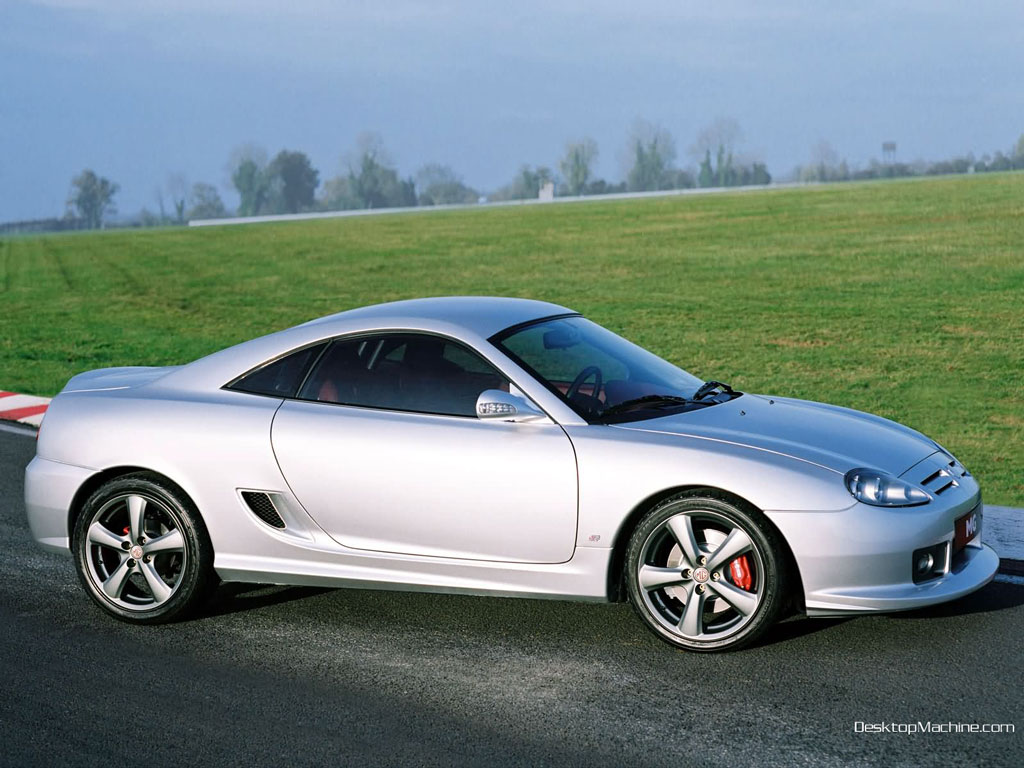

So muss es aussehen. ;)
MD_MGGT_Concept_08.jpg [ 59.79 KiB | 23409-mal betrachtet ]

@ Mykel
Du hast schon mitbekommen, dass das oben aufgeführte Bild vom GT Concept und nicht von mir ist? :D

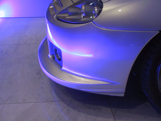

MG_GT_Concept-01-1024.jpg [ 156.97 KiB | 23352-mal betrachtet ]
Und das der MG GT nun wie ein prolliger E-Kadett aussieht halte ich darüber hinaus auch für ein wenig weit hergeholt.
Geschmäcker können ja verschieden sein, aber E-Kadett. :konfus:
Egal. :?
Meine Intention war auch nicht zu zeigen wie toll der GT Splitter ist sondern nur wie es aussehen sollte, wenn man ihn schon montiert.
Kleiner aber feiner Unterschied. (siehe unten)
photo13.jpg [ 63 KiB | 23352-mal betrachtet ]
MD_MGGT_Concept_08.jpg [ 59.79 KiB | 23352-mal betrachtet ]
Kannst Du nun nachvollziehen was ich meine? ;)
