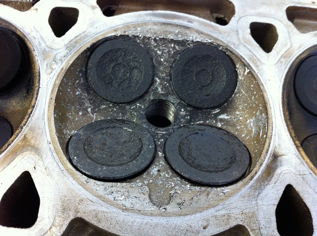

Kleines Update:

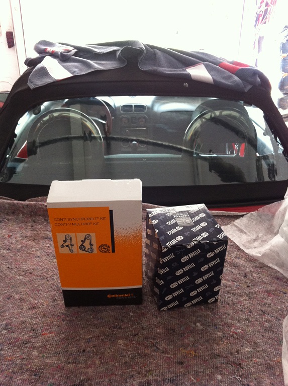

habe mir die Tage ein Zahnriemen Kit gekauft.
Auf den Bildern sieht man das das der VVC ZylinderKopf einiges abbekommen hat.
Diese Woche bringe ich ihm zum Planen danach werden die Ventile neu ein geschliffen.
Das Ziel ist erst mal das ich ein Motor komplettiere dann kommt der andere Motor raus.
IMG_1113.JPG [ 196.18 KiB | 15082-mal betrachtet ]
IMG_1122.JPG [ 359.27 KiB | 15082-mal betrachtet ]
IMG_1125.JPG [ 376.91 KiB | 15082-mal betrachtet ]

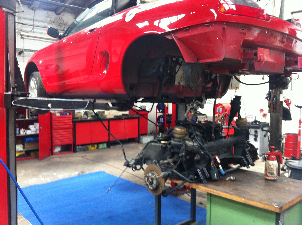

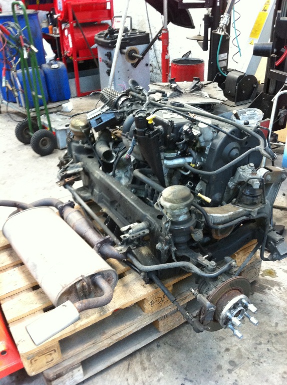

Morgen also Samstag kommt der Motor raus.
Zahnriemen wird sicherheitshalber erneuert.
Dann kommt endlich mein MG dran wo der Motor auch raus muss.
Hier paar Bilder...

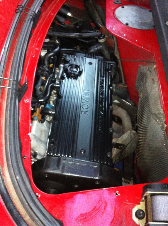

Leute!!!
Motor ist drin und mein Roter Läuft nun endlich.
Zahnriemen neu, Kopfdichtung neu, Wasserpumpe neu, Kupplung neu etc...
Das war ne Arbeit, 3 Motoren raus ein Motor rein :up:
Nun hab ich eine Frage, welcher Kat ist das? (Siehe Bild)
IMG_1653.JPG [ 239.42 KiB | 14798-mal betrachtet ]
IMG_1656.JPG [ 221.75 KiB | 14798-mal betrachtet ]
IMG_1641.JPG [ 244.54 KiB | 14798-mal betrachtet ]
IMG_1677.JPG [ 224.01 KiB | 14798-mal betrachtet ]
IMG_1680.JPG [ 305.61 KiB | 14798-mal betrachtet ]
IMG_1675.JPG [ 188.25 KiB | 14798-mal betrachtet ]
IMG_1682.JPG [ 259.44 KiB | 14798-mal betrachtet ]
IMG_1683.JPG [ 222.25 KiB | 14798-mal betrachtet ]
Das wars jetzt kommen noch 17 Zöller dran und paar Kleinigkeiten.
Mittwoch kommt der Tüv.
Aber mit fahren wird es wohl dieses Jahr nichts mehr :lol:

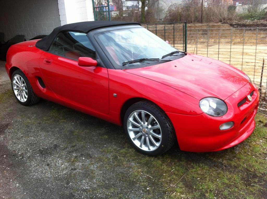

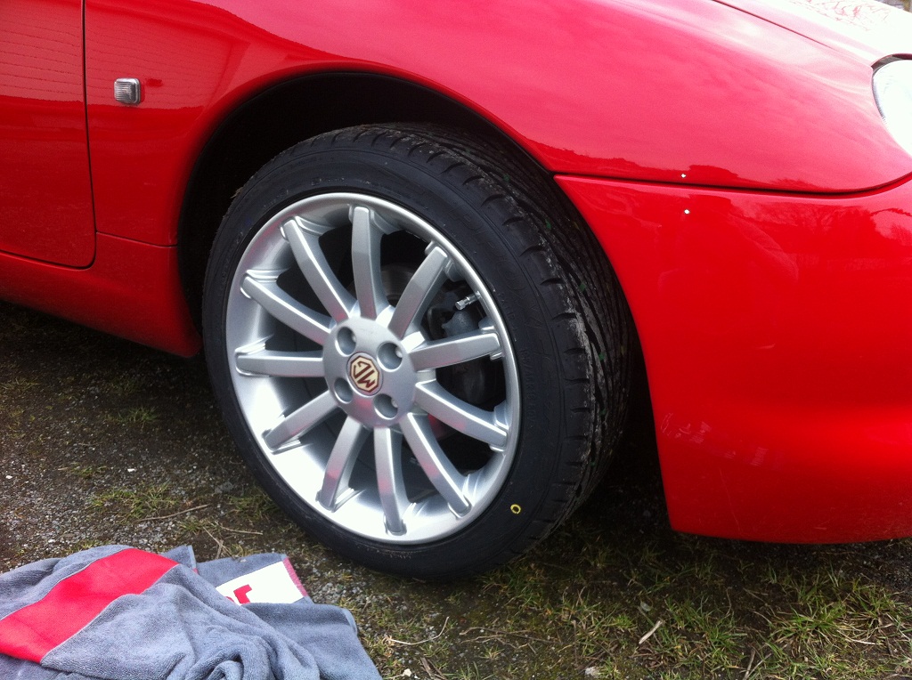

So es geht weiter, habe ein bisschen Spielzeug für mein MGF :lol:
Jetzt gefällt er mir endlich.
Überzeugt euch Selber hier paar Bilder:
Foto(27).JPG [ 318.78 KiB | 14393-mal betrachtet ]
Foto(31).JPG [ 324.94 KiB | 14393-mal betrachtet ]
Foto(36).JPG [ 281.39 KiB | 14393-mal betrachtet ]
Foto(34).JPG [ 287.55 KiB | 14393-mal betrachtet ]
Die Armaturen und Lüftungsschlitze habe ich auch alles Lackieren lassen.
Aber gefällt mir Persönlich nicht da sonst mein Innenraum zu Rot ist.

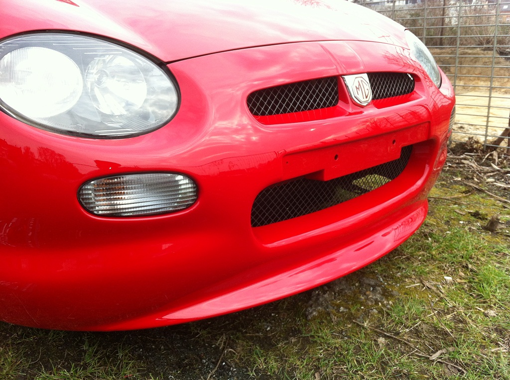

Das mit der Trophylippe hast du Top gemacht das hab ich auch mal noch vor wie bist du das angegangen?
Gruß Mario
MGF VVC Bj 98
MGF Serie Bj 97
MG ZT-T 190 Bj 03

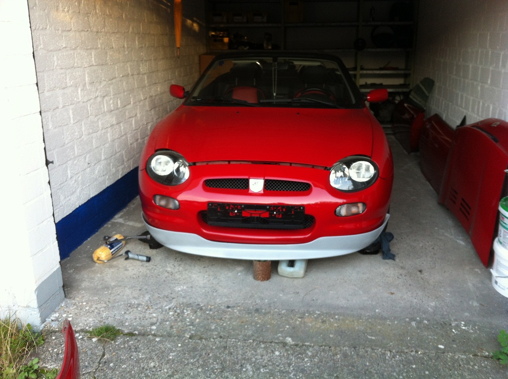

Fr 8. Mär 2013, 21:54
Beitrag Re: Auf ein Neues "Neuaufbau" eines MG F
Dankeschön,
die Trophy Lippe ist ein GFK Nachbau gewesen.
Die passte vorne und Hinten nicht.
Kann dir nur als Tipp geben, die Lippe mittig durch zuschneiden.
Damit beide Backen (Lippe) Plan aufliegen Es entsteht zwar ein Spalt in der Mitte aber
der wird dann mit Spachtel wieder aufgefüllt..Angesetzt habe ich das ganze mit
Scheibenkleber.Die Übergänge habe ich mit Glasfaserspachtel FeinSpachtel bearbeitet.
Unterhalb der Stoßstange habe ich was abgeschnitten damit die Stoßstange aussieht als wäre es
aus ein Teil. Glasfasermatten habe ich hinten zur Verstärkung noch angebracht.
Den Rest hat der Lackierer gemacht. Ist viel Material drauf gegangen. Aber hat sich gelohnt.
