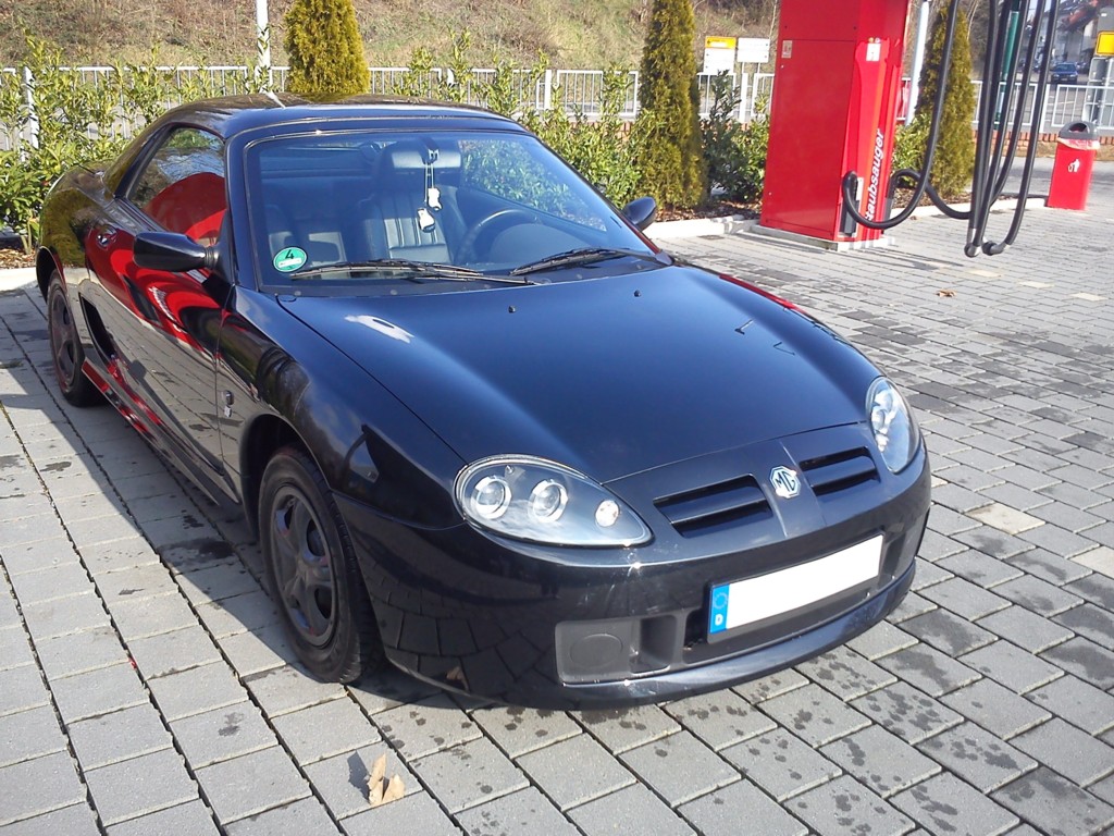

Alles erledigt bis auf die Teppiche. Was mir zu schaffen macht ist das hackelige Gaspedal. Ich hab die Gelenke direkt am Pedal mit WD-40 eingesprüht. keine Besserung und das Gasgeben fällt gerade beim anfahren schwer da man es nicht richtig dosieren kann. Ich missbrauche hier mal jetzt diesen Thread. Was noch ziemlich nervt die vibrierende Lüftung. Komisch irgendwie.

hast den lüftermotor mal auf gemacht ?? meist klebt da dreck drin der für eine unwucht sorgt...

hakeliges Gaspedal?? Vielleicht liegt´s ja auch am Gaszug???

Irgendwo ein Knick im Zug? Oder ist die Drosselklappenwelle ausgeschlagen und klemmt ein bisschen? Klappe innen drin verschmockt und der Rand klebt am Gehäuse (auch schon gehabt!)? Am besten hängst du den Zug an der DK mal aus und checkst die unabhängig voneinander, ob alles rund und samtig läuft.

Kunststoffführungen der Gaspedalachse prüfen, ggf. austauschen.
kein wd40, Teflon ist o.k.
