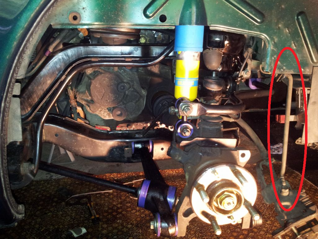

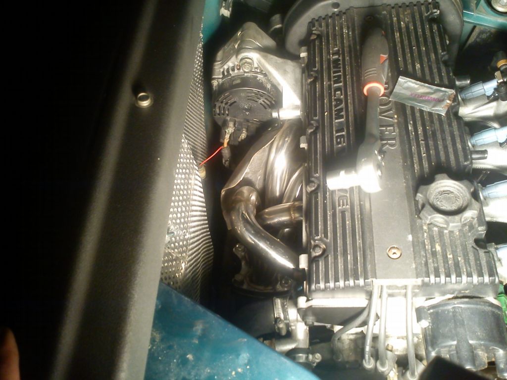

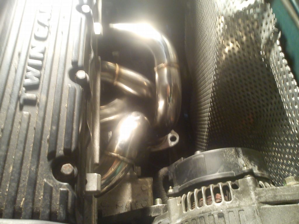

Hier mal ein paar Impressionen vom Umbau:
Powerflex, Bilstein, short knuckles und Hydragas vom Trophy auf einer Seite eingebaut,

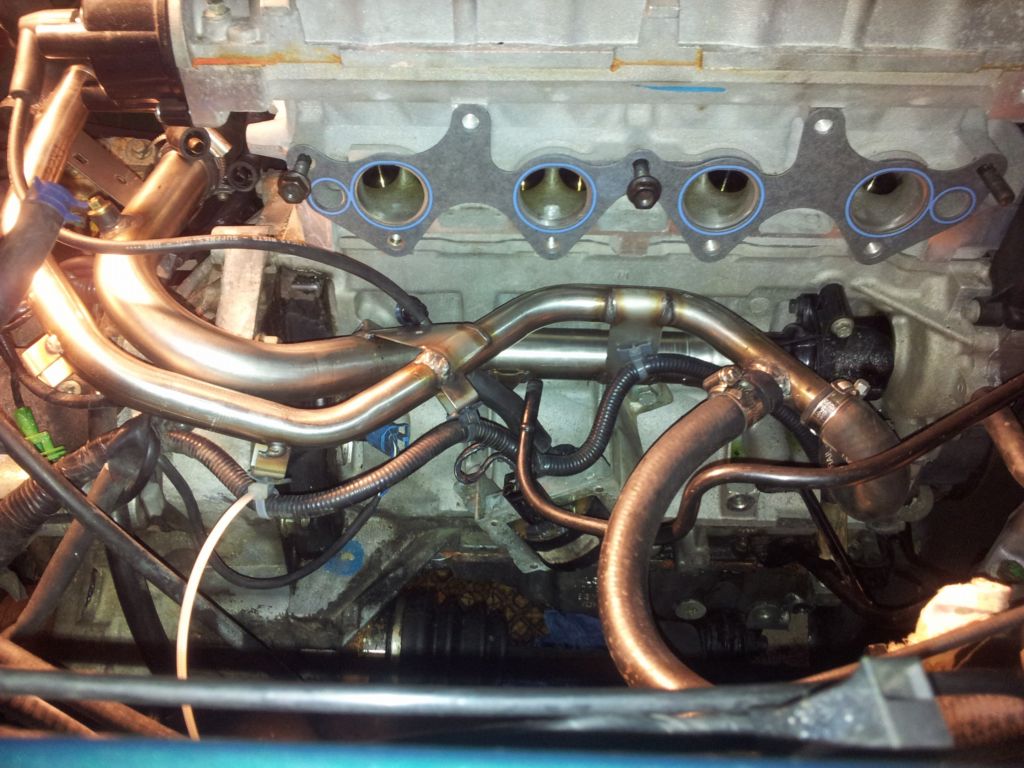

Heizungsrohr VA eingebaut (passt super, O-Ringe waren dabei nur die speziellen Kabelbinder fehlten.)
Fächer von Toyosport eingebaut,passt auch bestens nur mit Klima isses schwieriger,da Klima bei mir aber eh rausfliegt egal, ansonsten sollte es passen wenn man die Lima zum Einbau rausnimmt.
Blaue Düsen sind auch schon drinne.

schick schick
und die lima muss dann eh runter wenn die klima raus soll

Sieht echt super aus :up:
Nur das hier macht mir Angst:
Unbenannt.png [ 1.76 MiB | 8586-mal betrachtet ]

Saubere Arbeit der Kopf schaut auch super aus hast du aber ein paar mehr details als auf der komotec Seite?
Und bitte bind nächst mal mit Kabelbinder den Sattel fest er wirds dir danken.

Hihi wollte nur mal eure Reaktionen testen....
Sehr aufmerksam wie immer...
Die Leitungen fliegen noch raus für Godridge´s..

sieht ja sehr sauber aus, besonders der Krümmer alle Röhrchen schön gleich lang.
Das mit der Klima raus finde ich auch sinnvoll.
Stattdessen kann man sich ja ein Schiebedach ins Hardtop sägen....;)
